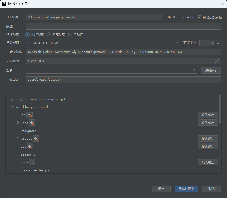

  2. 在弹出的对话框中,设置训练作业相关参数,详细参数说明请参见表1
    表1 训练作业配置参数说明
    参数
    说明
    作业名称
    训练作业的名称。
    系统会自动生成一个名称,您可以根据业务需求重新命名,命名规则如下:
    • 支持1~64位字符。
    • 并包含大小写字母、数字、中划线(-)或下划线(_)。
    描述
    训练作业的简要描述。
    作业模式
    训练作业模式,分为“生产模式”“调试模式”两种,二者选一项即可。
    其中调试模式支持通过SSH连接进入容器的功能,以及支持设置自动停止时间
    自定义镜像
    SWR镜像的URL地址,例如swr.cn-north-4.myhuaweicloud.com/image-org/image-name:version。关于自定义镜像的说明,请参见自定义镜像介绍
    启动命令
    启动本次训练作业的运行命令。例如“bash /home/work/run_train.sh python {python启动文件及参数}”。如果是需要进行调试、或者保持容器状态,可以使用命令“sleep {小时数}h”。
    中转目录
    设置为存储训练数据的OBS路径,例如“/test-modelarts2/mnist/dataset-mnist/”,其中“test-modelarts2”为桶名称。
    单击提交训练作业之后,会将本地的工作目录,上传至该中转目录上。
    超参
    运行参数。如果您的代码需要添加一些运行参数,可以在此处单击右侧的“编辑超参”按钮进行添加。此参数也可以不设置,即保持为空。
    图2 配置训练作业参数

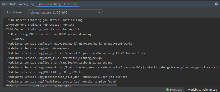

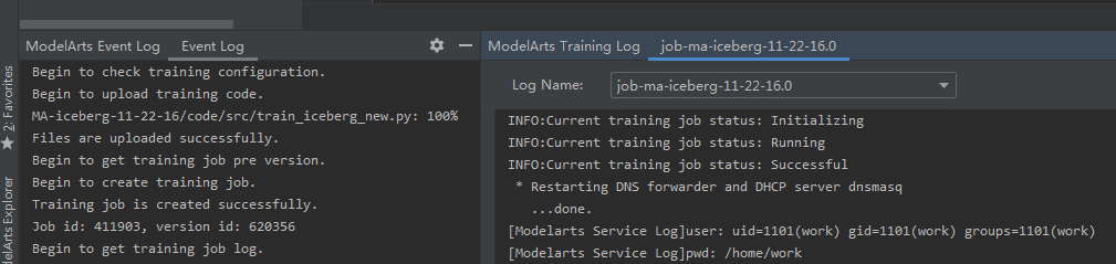

  3. 参数填写完成后,单击“保存并提交”,即自动上传本地代码至云端并启动训练,在工具下方的Training Log区域,会实时展示训练作业运行情况。当训练日志中出现“Current training job status: Successful”类似信息时,表示训练作业运行成功。

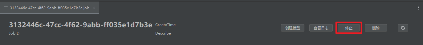

停止作业
当训练作业在运行过程中时,您可以在训练作业详情页面中中,单击“停止”按钮停止训练作业。

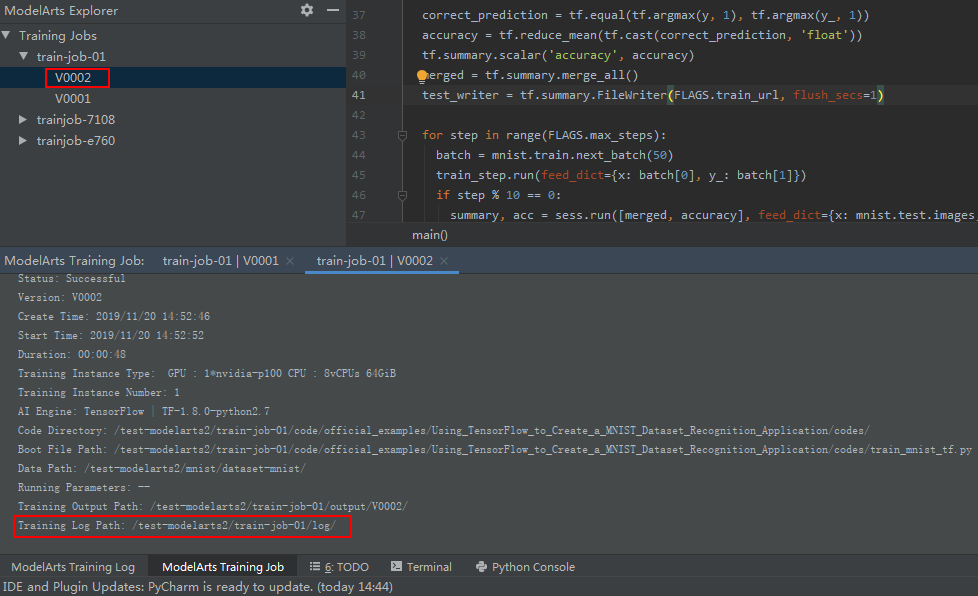

    1. 在PyCharm工具的ModelArts Explorer区域,双击对应训练作业的版本名称,将在ModelArts Training Job区域展示此训练作业的详细配置。
      您可以在详细配置中,找到训练日志输出路径,即OBS路径。
      图5 查找日志存储路径

    在PyCharm ToolKit工具中,单击页面右下角的ModelArts Training Log,展示训练日志。
    图6 查看训练日志

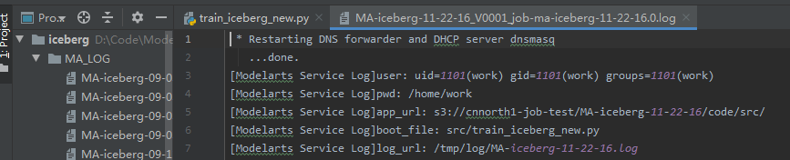

    同时,训练作业运行结束后,系统将自动在工程目录创建一个命名为“MA_LOG”的文件夹,用于保存训练作业日志文件。
    图7 工程目录下的日志文件

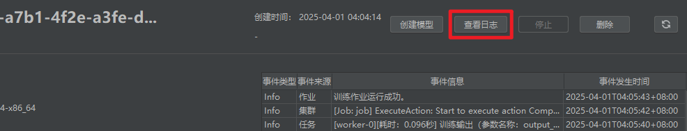

    也可以在作业详情中,单击“查看日志”按钮,打开历史作业的日志
