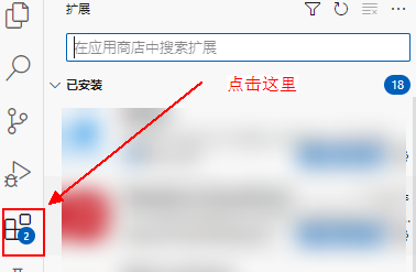

本地打开VS Code软件,单击左侧导航栏的图标,将插件包拖入到扩展区空白处,即可自动安装。
待左侧导航出现图标,表示插件安装完成。

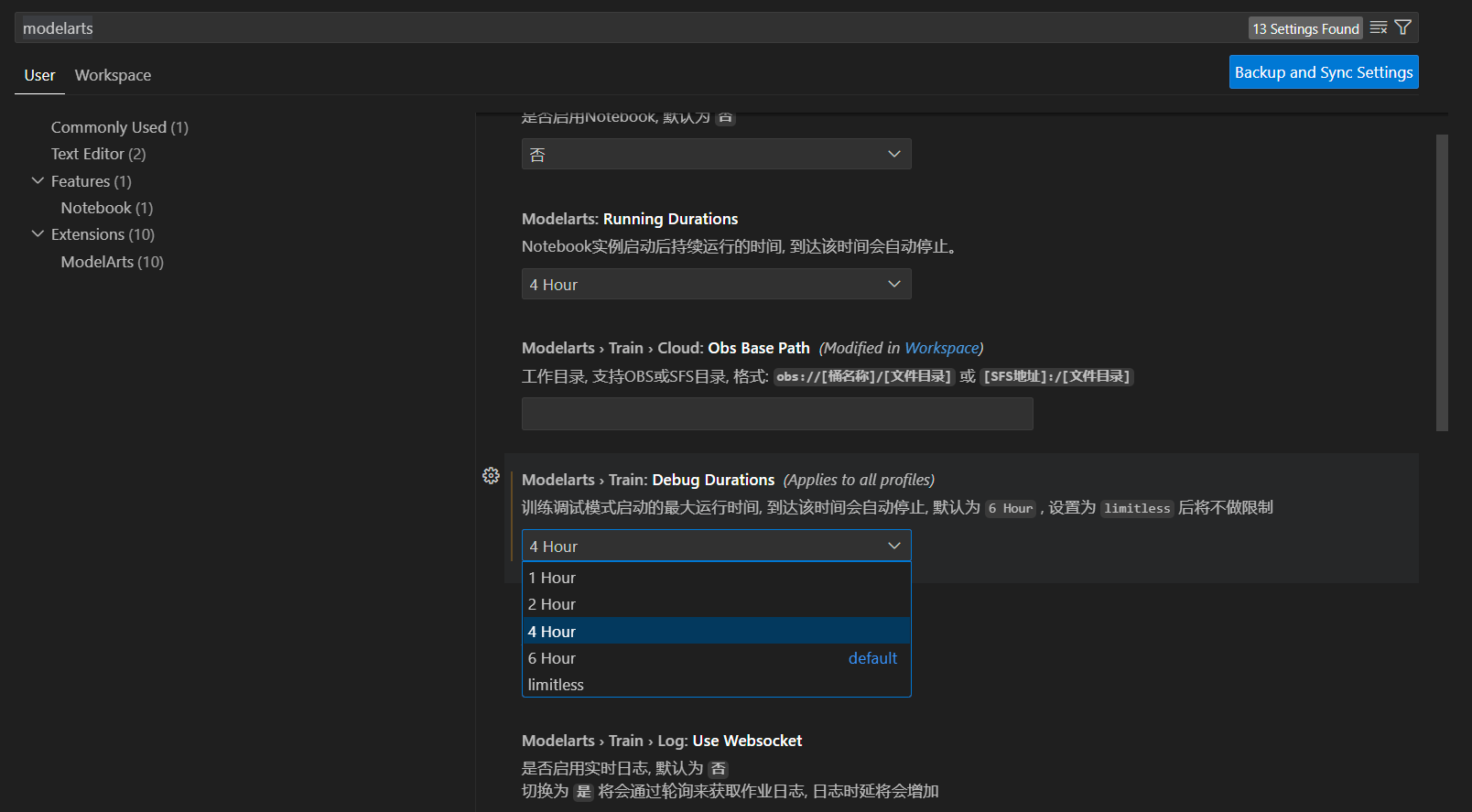

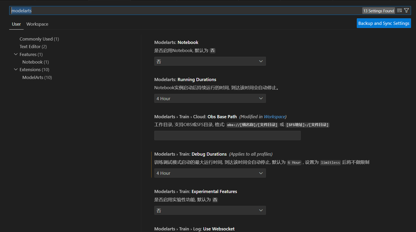

设置作业自动停止时间
1、单击左下角的图标,单击Setting进入vscode设置页面,输入modelarts然后回车搜索。
2、找到设置项Debug Durations,然后设置训练调试模式启动的最大运行时间,默认值为6小时。
3、设置完成后,创建的调试作业会在执行到最大运行时间时自动停止。

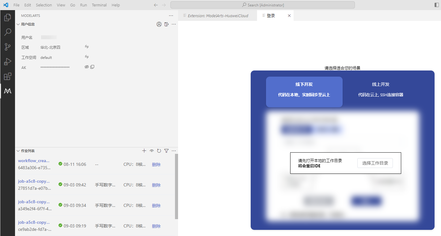

  1. 单击左侧导航的图标,单击“登录”进入登录页面,输入对应的登录信息。
    单击“获取AccessKey”即可跳转到AK/SK获取教程页面
    图2 登录VS Code插件

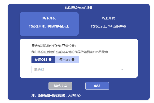

  2. 登录后,VS Code自动同步ModelArts中的训练作业列表,并进入开发场景选择页面,如图3所示。选择合适的开发场景,并选择工作目录后,进入训练作业代码存储路径选择界面,单击“使用OBS”“使用SFS”,填写OBS或SFS路径,单击“确定”。选择此路径后,会自动同步在“高级配置>中转目录”,也可单击“稍后决定”直接跳过。
    • 线下开发:代码在本地,将本地代码传到OBS,然后通过OBS传至云上或直接使用SFS盘存储的代码。
    • 线上开发:代码在云上,通过SSH连接容器。

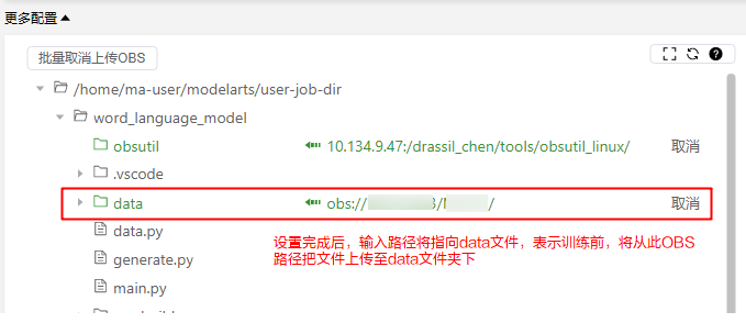

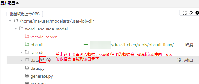

  5. 设置输入路径:本地项目对应的输入文件设置为输入路径。
    图7 设置输入路径
    在输入框选择输入数据所在的路径,如图9所示。
    图8 填写训练输入路径

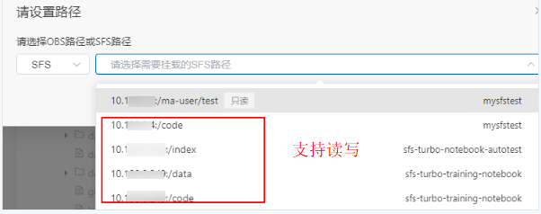

    选择挂载SFS路径时,下拉框只显示有权限的SFS路径,显示“只读”的文件夹只支持只读功能,不显示的读写均支持。可参考权限管理文档修改SFS Turbo权限。
    图9 输入数据设置完成界面

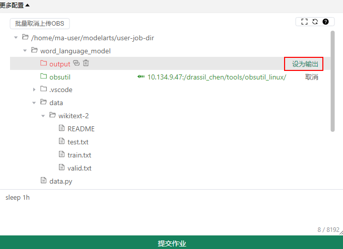

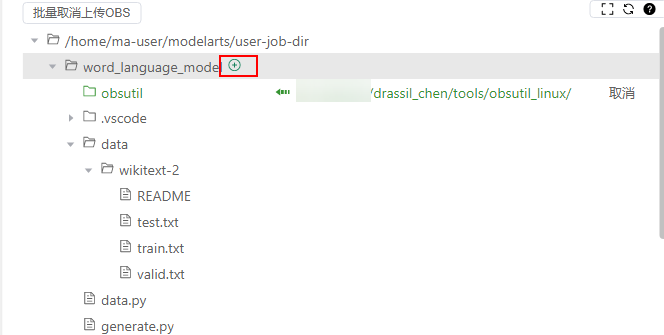

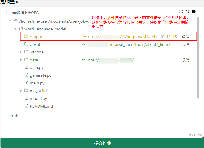

  6. 设置训练输出路径:新建“output”文件夹设置为输出。(如果本地有output文件夹,无需新建)
    只有文件夹下才支持新建文件夹,除项目根目录以外,其他文件夹需展开才能添加文件夹。
    图10 新建文件夹
    这里用output作为举例,文件夹名需与项目真实输出文件名一致。
    图11 设为输出路径
    图12 输出设置完成
  7. 填写启动命令,提交作业。
