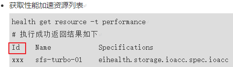

--io-acc-id
-c
IO加速实例id,为空则不开启IO加速,设置相应加速包id将会开启加速。实例id可参考“系统设置命令>获取系统资源”章节获取。当id设置为:auto_schedule,则会自动调度加速包,当id设置为local_disk,则开启本地盘加速。
