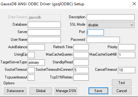

    在打开的驱动管理器上,选择“用户DSN > 添加 > GaussDB Unicode”,然后进行配置:
    参数说明请参见Linux下配置数据源文件参数配置。

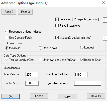

    其中单击Datasource可以选择配置是否打印日志:
    此界面上配置的用户名及密码信息,将会被记录在Windows注册表中,再次连接数据库时不再需要输入认证信息。但是出于安全考虑,建议在单击"Save"按钮保存配置信息前,清空相关敏感信息,在使用ODBC的连接API时,再传入所需的用户名、密码信息。

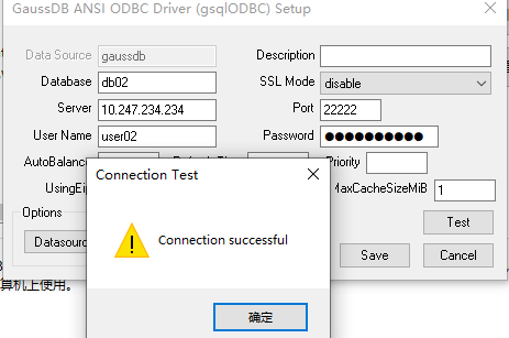

  5. 测试连接。
    单击Test进行测试。
    • 如果显示如下,则表明配置正确,连接成功。
    • 若显示ERROR信息,则表明配置错误。请重新检查上述配置是否正确。
