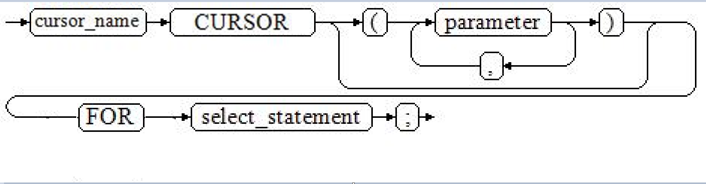

  1. 定义静态游标:就是定义一个游标名,以及与其相对应的SELECT语句。
    定义静态游标的语法图,请参见图1。
    图1 static_cursor_define::=
    或
    图2 static_cursor_define::=
    参数说明:
