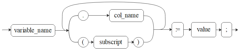

给变量嵌套赋值的语法请参见图2。
图2 nested_assignment_value::=
对以上语法格式的解释如下:图2
  • variable_name:变量名。
  • col_name:列名。
  • subscript:下标,针对数组变量使用,可以是值或表达式,类型必须为int。
  • value:可以是值或表达式。值value的类型需要和变量variable_name的类型兼容才能正确赋值。
