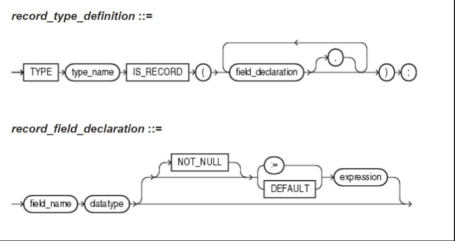

语法
record类型的语法参见图1。
图1 record类型的语法
对以上语法格式的解释如下:
  • type_name:声明的类型名称。
  • field_name:record类型中的成员名称。
  • datatype:record类型中成员的类型。
  • expression:设置默认值的表达式。
