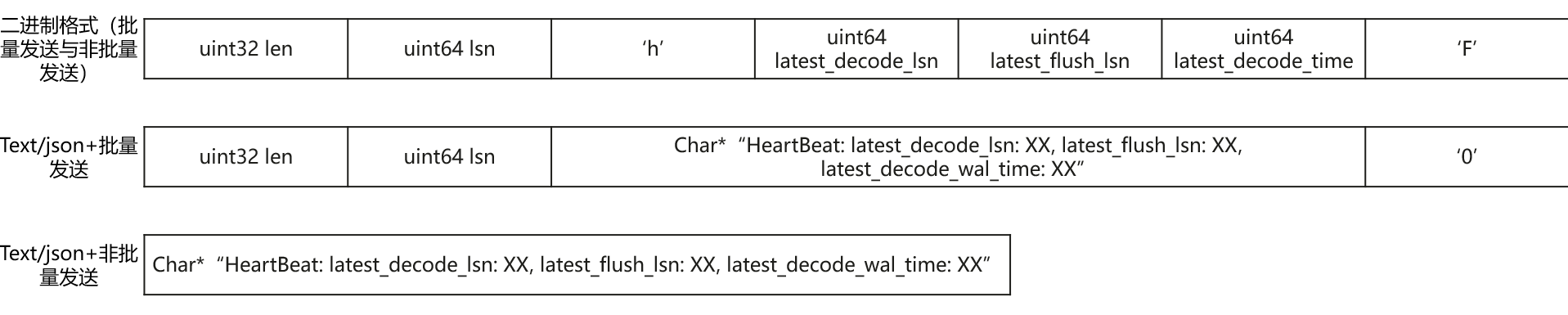

  9. 心跳日志输出选项
    enable-heartbeat:是否输出心跳日志,默认值为false。
    以下对心跳日志进行解析,具体格式见下图:
    • 二进制格式首先是字符'h',表示消息是心跳日志。
    • 之后是心跳日志内容。第一个8字节uint64代表LSN,表示发送心跳逻辑日志时读取的WAL日志结束位置;第二个8字节uint64代表LSN,表示发送心跳逻辑日志时刻已经落盘的WAL日志的位置;第三个8字节uint64代表时间戳(从1970年1月1日开始),表示最新解码到的事务日志或检查点日志的产生时间戳。
    • 关于消息结束符:如果是二进制格式,则为字符'F'。如果格式为text或者json且为批量发送则结束符为'0',否则没有结束符。消息内容采用大端字节序进行数据传输。
