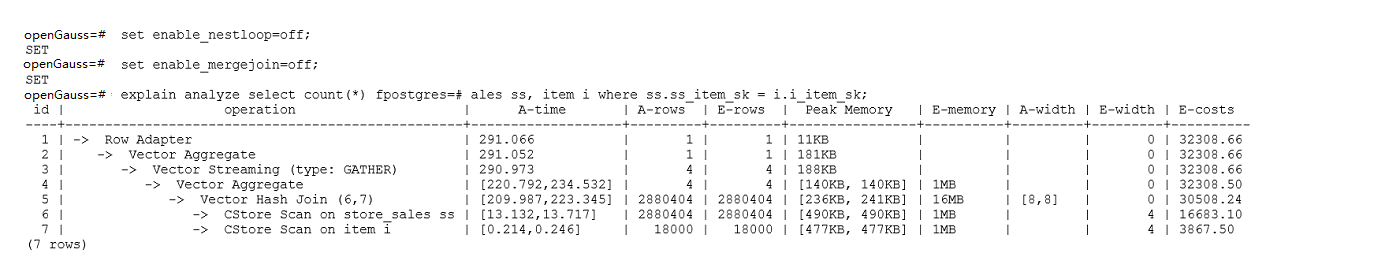

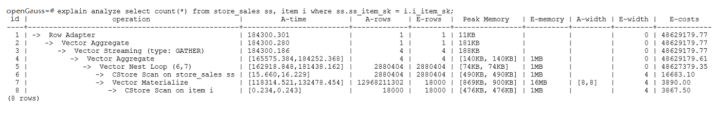

示例2:如果从执行计划中看,两表join选择了NestLoop,而实际行数比较大时,NestLoop Join可能执行比较慢。如下的例子中NestLoop耗时181秒,如果设置参数enable_mergejoin=off关掉Merge Join,同时设置参数enable_nestloop=off关掉NestLoop,让优化器选择HashJoin,则Join耗时提升至200多毫秒。

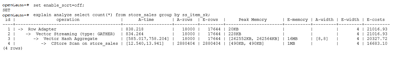

示例3:通常情况下Agg选择HashAgg性能较好,如果大结果集选择了Sort+GroupAgg,则需要设置enable_sort=off,HashAgg耗时明显优于Sort+GroupAgg。
