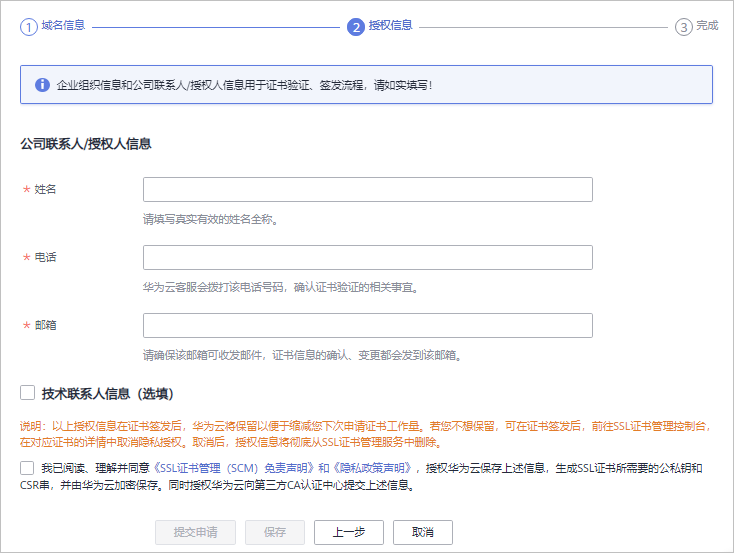

    2. 单击“下一步”,进入“授权信息”页面。
    3. 填写公司联系人信息,参数配置如表2所示。
      图3 配置授权信息
      表2 授权信息参数说明
      参数名称
      参数说明
      取值样例
      公司联系人/授权人信息
      仅需要填写联系人的姓名、电话、邮箱。
      为了使证书能够快速的签发,此处填写的电话、邮箱必须真实有效。
      技术联系人信息(选填)
      可选项。可以不填。
  3. 确认填写的信息无误后,阅读《云证书与管理服务(CCM)免责声明》、《隐私政策声明》和信息授权声明,并勾选声明内容前面的框。
  4. 单击“提交申请”。
    系统会将您的申请提交到CA认证机构,请您保持电话畅通,并及时查阅邮箱中来自CA认证机构的电子邮件。
