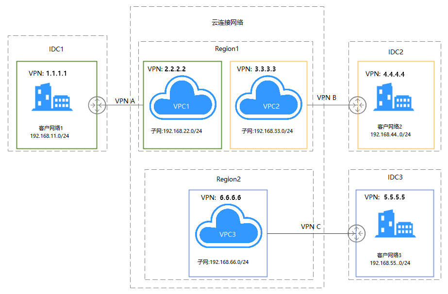

用户在华为云的多个区域购买了VPC,同时用户存在多地数据中心,每个数据中心都通过VPN连接了云上的VPC网络。本任务指导用户通过同区域和跨区域的云连接,将多个数据中心网络连接起来,打通用户数据中心网络,使得云上云下各个数据中心的网络可以相互访问。

  2. 连接拓扑
    图1 VPN hub连接拓扑

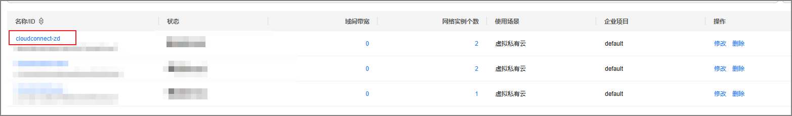

    1. 登录控制台,选择VPC1所在的区域,然后在服务列表中选择网络下的“云连接”,根据图2输入相关创建信息后,单击“确定”创建云连接。
      图2 创建云连接
    2. 选择已创建的云连接,单击名称添加网络实例。

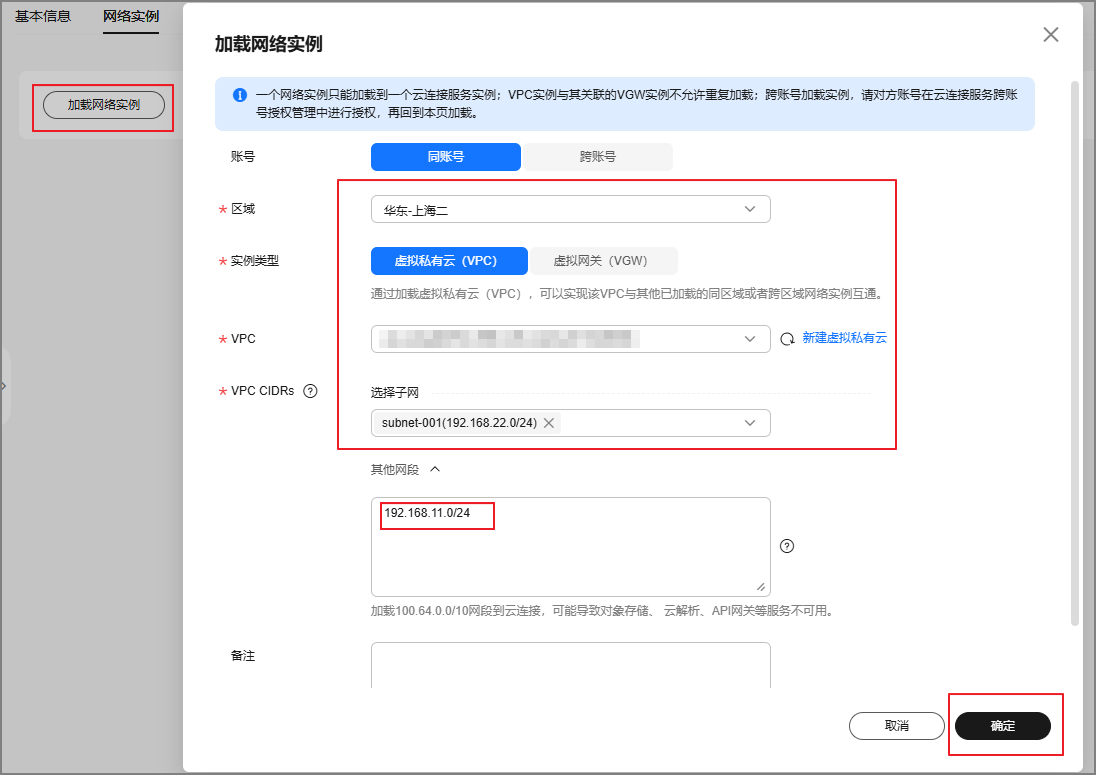

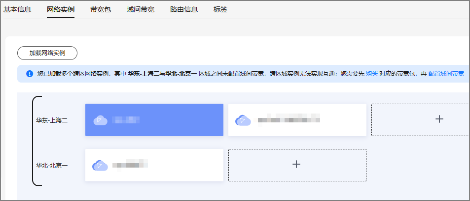

      在新页签中选择“加载网络实例”,添加云连接所连接的VPC网络,VPC子网可直接进行选择,通过VPN连接的客户网络需要手动添加在自定义网段中,然后单击“确定”。
      图4 加载网络实例

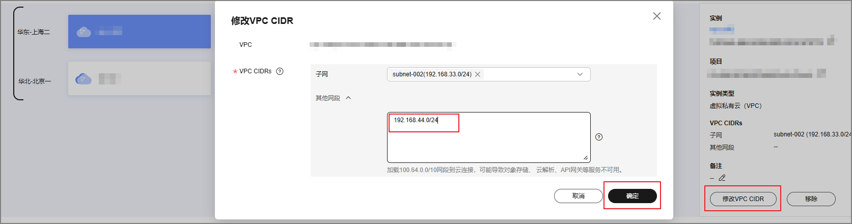

      另一侧VPC2配置信息和VPC1的相同,请不要忘记添加VPN连接的客户网络,如果忘记添加可通过选择云连接中的VPC,然后单击右侧“修改VPC CIDRs”进行添加。
      图5 修改VPC CIDRs
      云连接配置完成后, 网络实例连接示意图如下所示。
      图6 网络实例连接

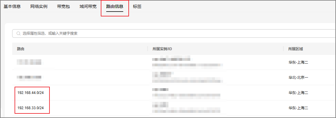

      通过查看路由信息验证路由配置。
      图7 验证路由配置

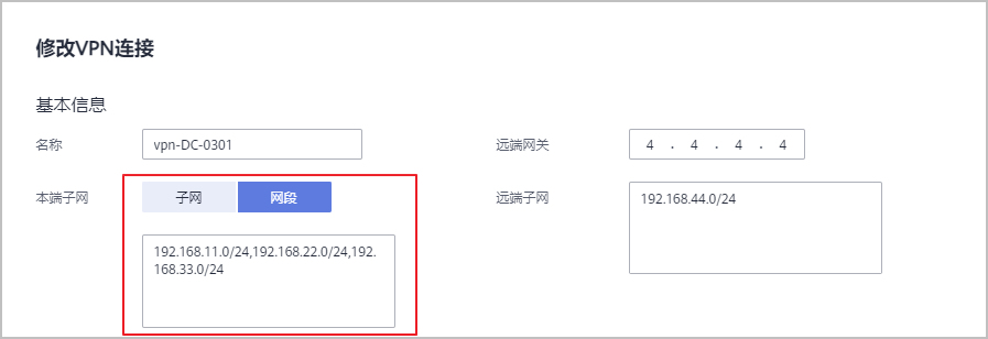

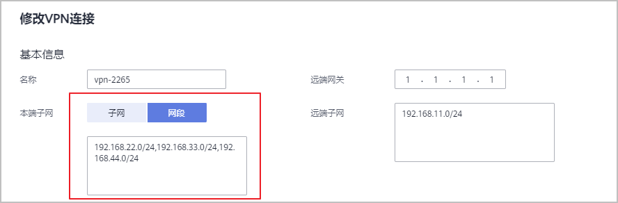

  2. 更新VPN网络配置
    修改思路:
    用户侧:本端子网不变,远端子网添加VPC2的子网。
    VPC侧:本端子网添加VPC2的子网,远端子网不变。
    1. 选择华为云端的虚拟专用网络配置,在已创建的VPN连接中修改本端子网配置。
    1. 更改本端子网类型为网段,添加云连接所连接的VPC1的网络实例和本端VPC子网,远端网络信息不变
      VPC1的VPN连接信息配置如下图所示。
      图8 修改VPN连接
      VPC2的VPN连接信息配置如下图所示。
      图9 修改VPN连接

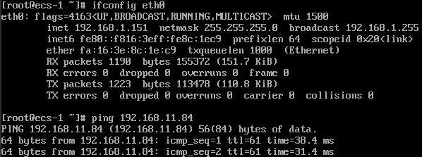

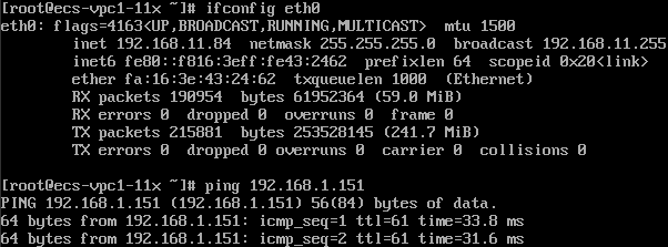

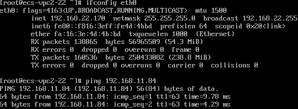

本环境中在用户数据中心、VPC1、VPC2中分别存在三台ECS,IP地址分别为192.168.1.151、192.168.11.84和192.168.22.170的三台主机,初始情况下ECS1(192.168.1.151)可以和ECS2(192.168.11.84)互联互通(通过VPN访问),ECS3(192.168.22.170)无法和其它主机互通,在建立VPC-peering后,ECS3可以和ECS2互通,但无法和ECS1互通。
经过步骤2的配置调整后,可以实现ECS1、ECS2和ECS3之间互联互通,结果验证如下。
  • IDC1
    ECS1访问VPN连接VPC1子网下的ECS2:结果OK。
    ECS1访问VPC2子网下的ECS3:结果OK。
  • IDC2
  • 华为云端VPC1
    VPC1子网下的ECS2访问用户数据中心子网下的ECS1:结果OK
    VPC1子网下的ECS2访问VPC2子网下的ECS3:结果OK
  • 华为云端VPC2
    VPC2子网下的ECS3访问VPC1子网下的ECS2:结果OK。
    VPC2子网下的ECS3访问用户数据中心子网下的ECS1:结果OK。
