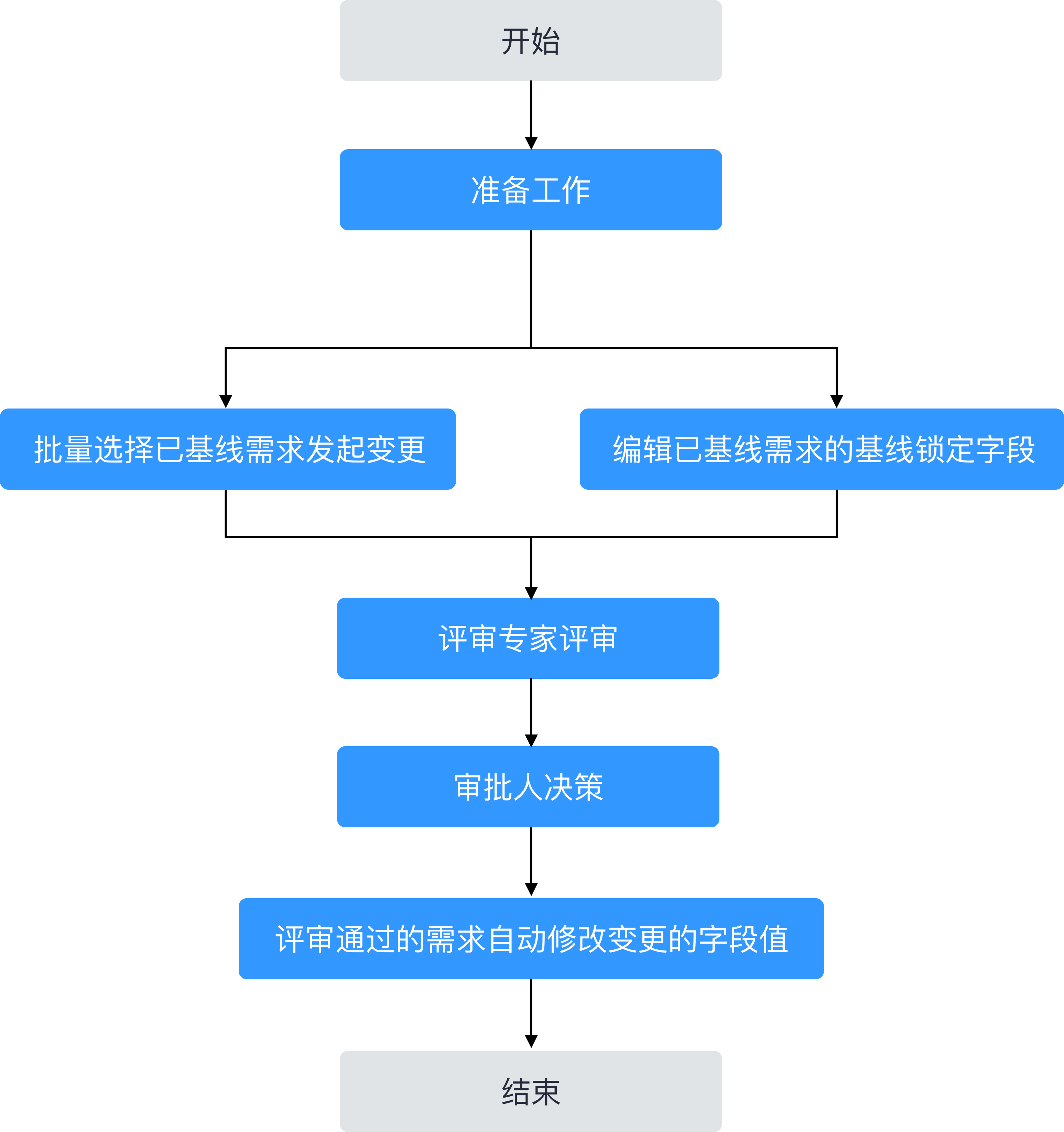

首先来看已基线需求变更,基本操作流程如下:
图1 已基线需求变更基本操作流程
表1 研发需求变更管理实践操作流程说明
流程
说明
步骤一:触发已基线需求变更评审
选择已基线的研发需求,在列表页底部单击“变更”,或进入已基线研发需求详情页,编辑带有图标的字段。
步骤二:评审专家评审
评审专家完成变更评审单的评审操作等。
步骤三:决策人决策
决策人完成变更评审单的决策操作等。
步骤四:评审通过的需求自动修改变更的字段值
变更评审结束后,根据变更评审结论,自动修改相应字段。如果评审不通过,则变更失败。

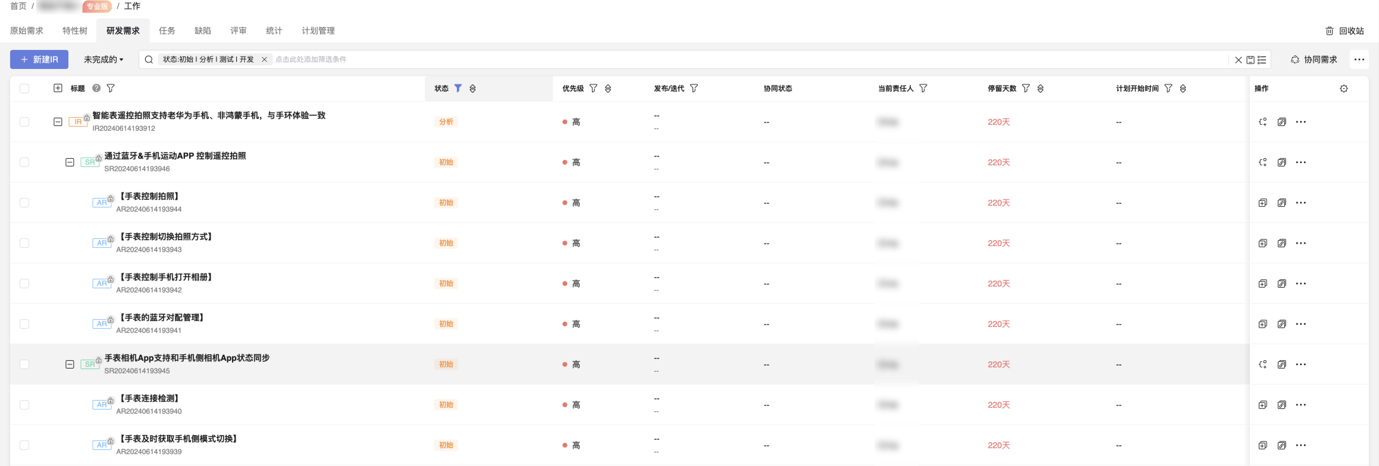

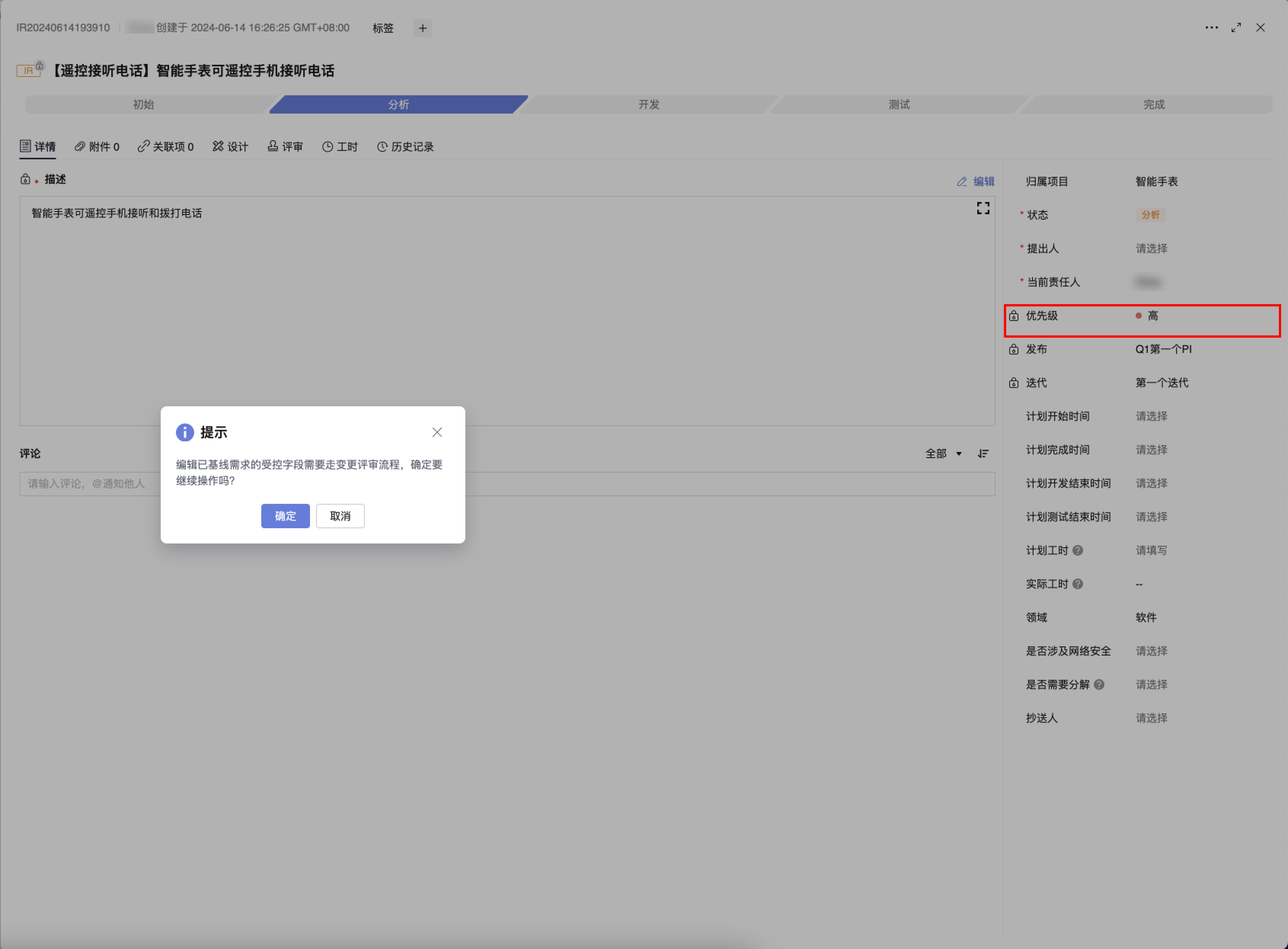

为了方便管理项目,在“设置 > 工作项设置 > 工作项管理”研发需求(初始需求(IR)、系统需求(SR)、分配需求(AR))的“字段模板”页面,将研发需求的“优先级”字段配置为基线锁定字段。项目成员Maggie希望批量修改已基线需求的优先级,将其部分需求从中优先级改为高优先级。因此他将这些研发需求加入了变更评审单中,以便可以通过变更评审方式来实现需求优先级调整。Maggie也可以通过逐个编辑已基线需求的“优先级”字段来发起变更。
  1. 进入“智能手表”项目,单击“工作项 > 需求管理 > 研发需求”,进入研发需求列表页面。
  2. 勾选需要变更的已基线需求,单击页面下方批量操作栏中“变更”,如图2所示;或编辑需求的“优先级”字段,如图3所示。
    图2 研发需求列表页批量发起变更
    图3 编辑基线锁定字段触发变更

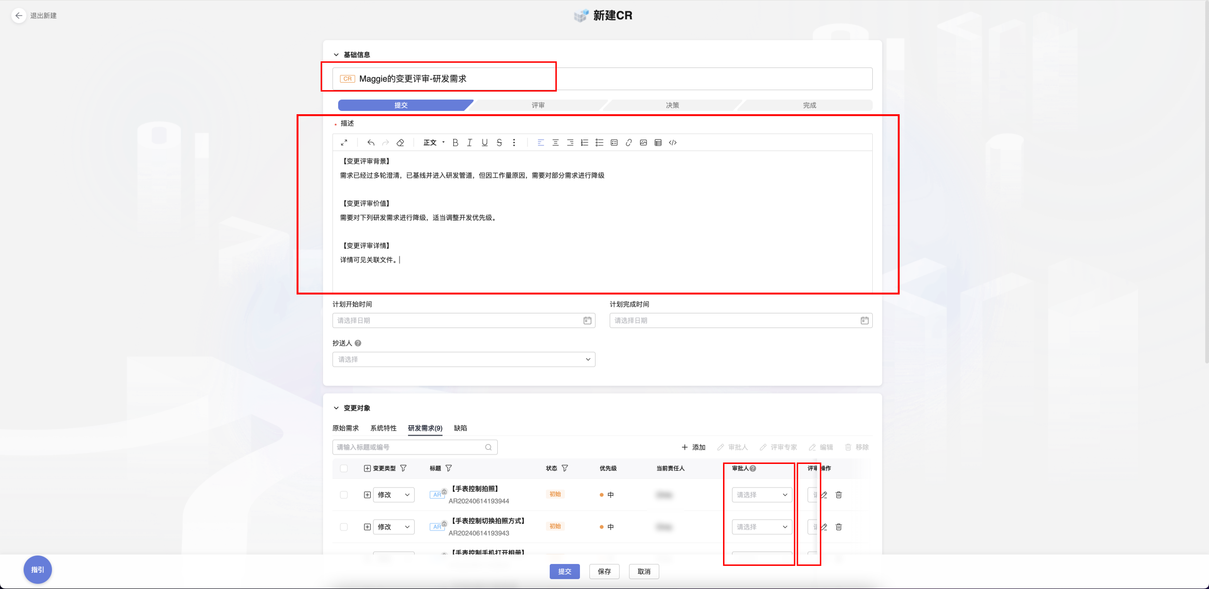

    在研发需求的详情页,弹出需走变更评审的提示框,单击“确定”。跳转至创建变更评审单页面。需变更的研发需求会自动带入评审单的“评审对象”列表中。
    图4 新建CR页面
  3. 参照表3填写评审单信息。
    表3 变更评审单参数说明
    参数
    解释
    取值样例
    标题
    评审单的标题。
    支持中英文、中划线“-”、下划线“_”、英文逗号、英文分号、英文冒号、点、/、圆括号(中英文)和空格。
    字符长度范围为1~256。
    本文档中保持系统自动生成的默认值:Maggie的变更评审-研发需求。
    描述
    评审单的描述。
    支持图片、链接、中英文、数字、中划线“-”、下划线“_”、英文逗号、英文分号、英文冒号、点、/、圆括号(中英文)和空格。
    字符长度范围为1~50000。
    变更评审背景:需求已经过多轮澄清,已基线并进入研发管道,但近期市场变化,需要对部分需求进行升级。
    变更评审价值:需要对下列研发需求进行升级,适当调整开发优先级。
    变更评审详情:详情可见关联文件。
    如果是通过编辑基线锁定字段的方式触发变更,系统将自动生成变更描述。
    评审对象
    实际需要评审的对象。
    评审对象包括:RR、SF、IR、SR、AR、Task、Bug。
    在研发需求列表中已选择的需求。
    变更类型包括:移入/移出已基线的发布或迭代、修改、删除。
    对于“修改”变更类型,变更内容是变更评审所要评审的字段。
    • 批量选择变更。可将需要变更的对象批量加入到评审单中的变更对象中。
      变更内容批量勾选变更对象,单击变更对象区域右上角的批量编辑按钮,进入批量编辑页面,将已基线字段“优先级”字段修改为“高”;修改后的基线锁定字段,可单击变更对象前面的查看变更前后的对比。
    • 直接编辑已基线需求的基线锁定字段“优先级”字段修改为“高”,即可触发变更评审。
    决策人:评审对象的决策人。在评审单的决策阶段对所负责的评审对象进行决策。
    • 当“需要决策人决策”开关关闭时,该字段不显示。即评审单中不需要选择“决策人”,评审流程将直接跳过“待决策”阶段。
    • 当“需要决策人决策”开关开启时,“决策人”为必填字段。“决策人”的可选范围请在“设置 > 工作项设置 > 评审设置 > 评审基础设置”进行配置,默认为“项目管理员”和“项目经理”,支持单选。
    说明:
    “需要决策人决策”开关请在“设置 > 工作项设置 > 评审设置 > 评审基础设置”进行配置。
    Chris
    评审专家:评审对象的评审专家。在评审单的评审阶段对所负责的评审对象进行评审。
    • 当“需要决策人决策”开关开启时,“评审专家”为可选字段。如果不选择“评审专家”,则评审流程将直接跳过“待评审”阶段。
    • 当“需要决策人决策”开关关闭时,“评审专家”为必填字段。评审单中不需要选择“决策人”,评审流程将直接跳过“待决策”阶段。“评审专家”的可选范围请在“设置 > 工作项设置 > 评审设置 > 评审基础设置”进行配置,支持多选。
    IR为Billy、Frank;其余需求为Susan、Mike。
  4. 单击“提交”,变更评审单创建成功。

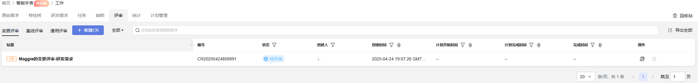

  5. 可在评审列表页看到新建的变更评审单。

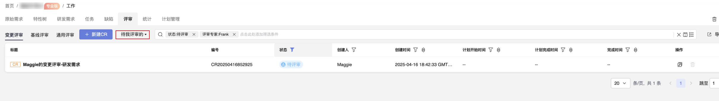

  1. 进入服务首页,单击右上角“待办中心”,或者进入“智能手表”项目,单击“评审 > 变更评审”,进入变更评审页,选择“待我评审的”视图,可以看到需要自己评审的CR单。
    图6 待我评审的CR

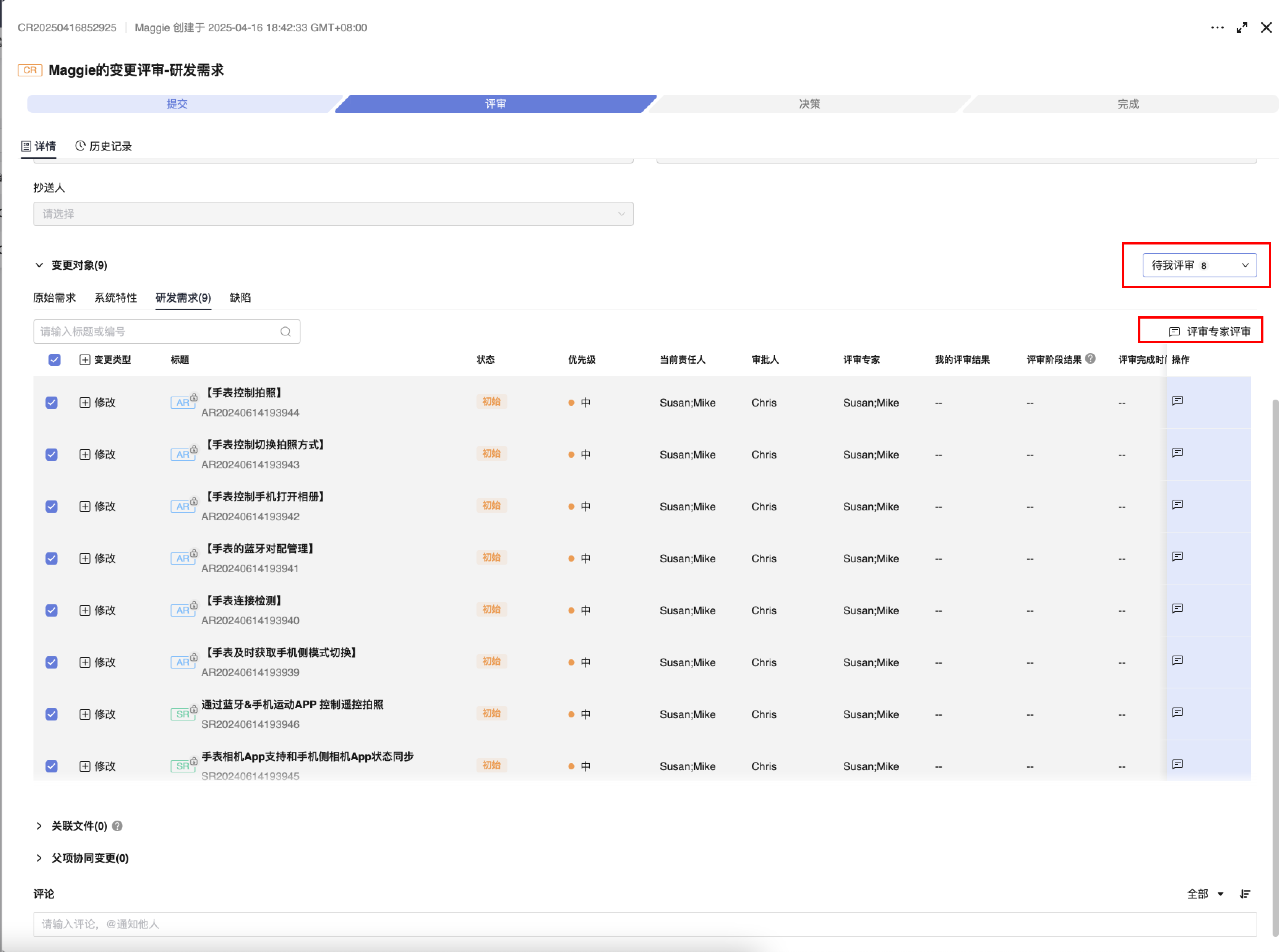

  2. 单击CR单标题,进入评审单详情页,单击每个评审对象操作列的图标,弹出“评审专家评审”弹框;
    或勾选待我评审的评审对象,单击“批量评审”,弹出“批量评审”弹框。
    图7 变更评审单详情
  3. 填写信息后,单击“确定”,可完成评审对象的评审。评审单状态为“待决策”。

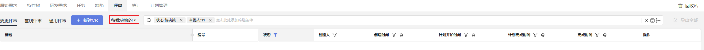

  1. 进入服务首页,单击右上角“待办中心”,或者进入“智能手表”项目,单击“评审 > 变更评审”,进入变更评审页,选择“待我决策”视图,可以看到需要自己决策的CR单。
    图9 待办中心
    图10 待我决策

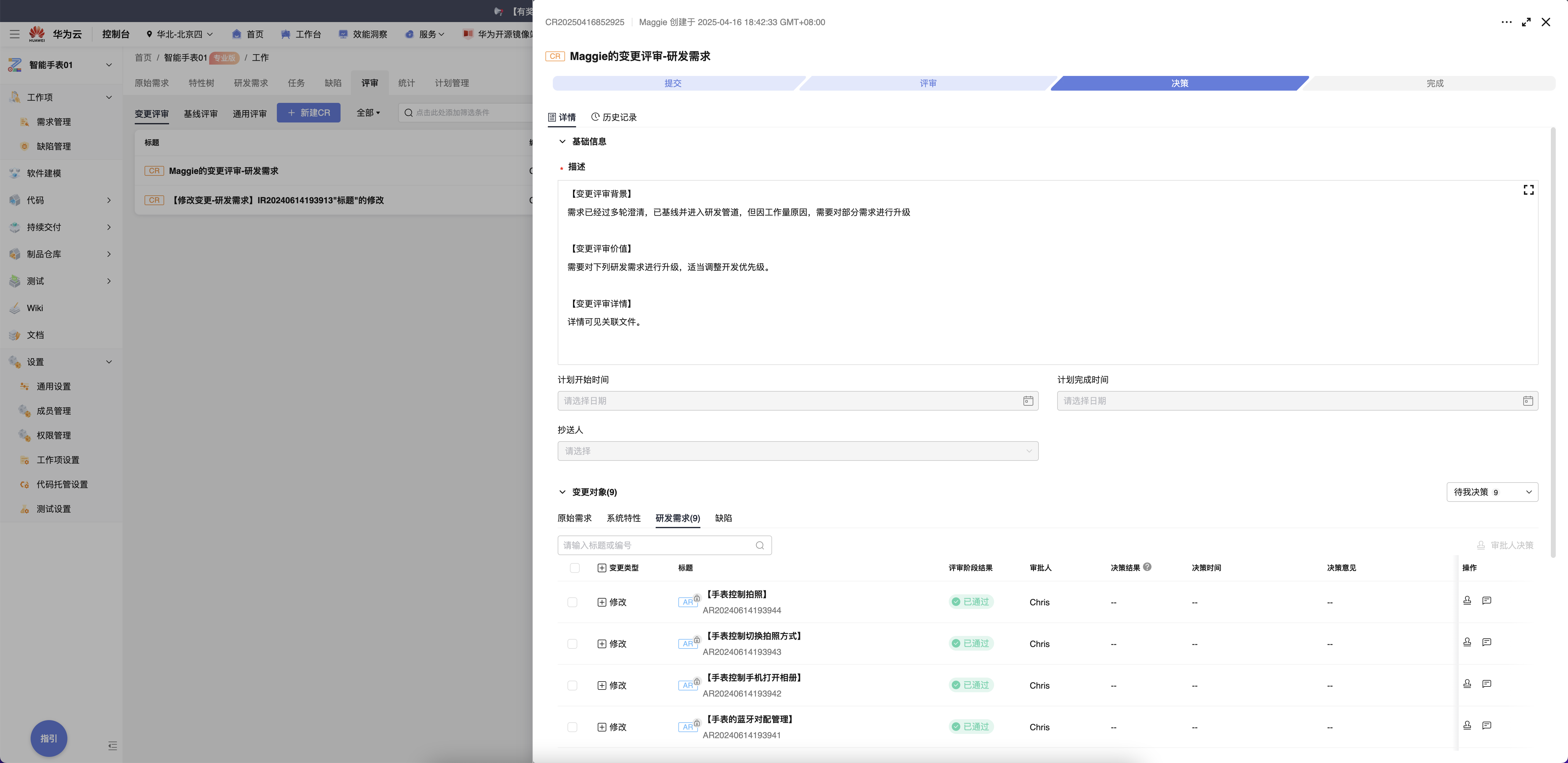

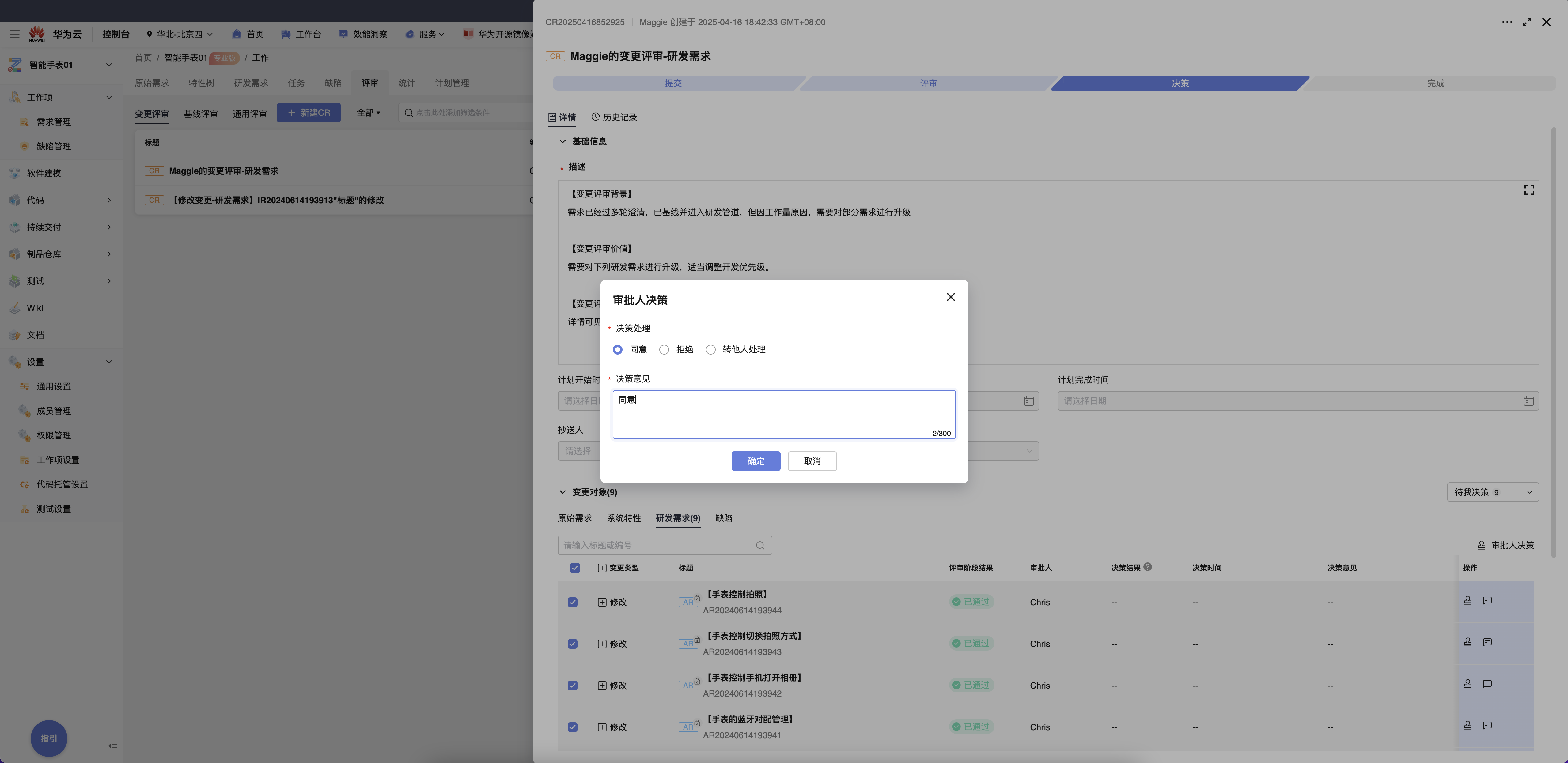

  2. 单击CR单标题,进入评审单详情页,单击每个评审对象操作列的决策人决策图标,弹出“决策人决策”弹框;
    或勾选待我决策的评审对象,单击右上角的“批量决策”按钮,弹出“批量决策”弹框。
    图11 变更评审单决策详情
  3. 按照表5填写后,单击“确定”,变更评审单状态为“已完成”。

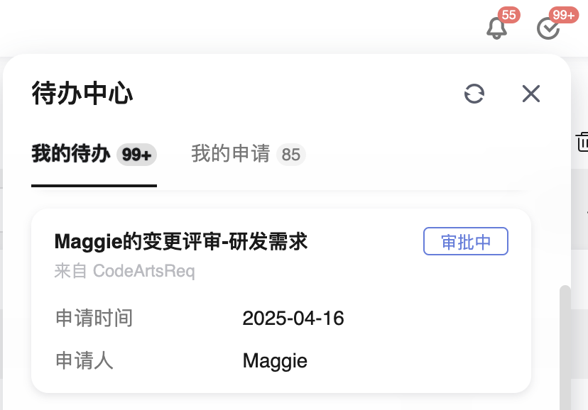

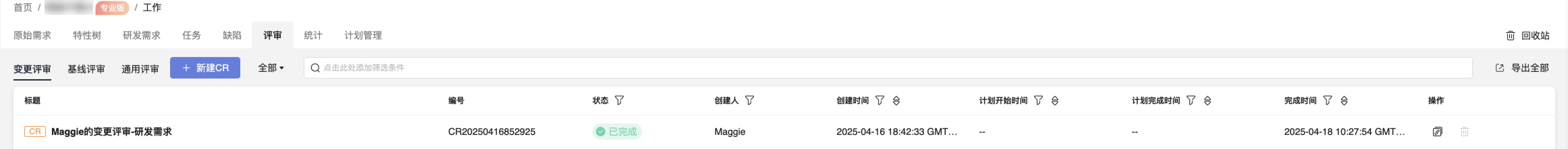

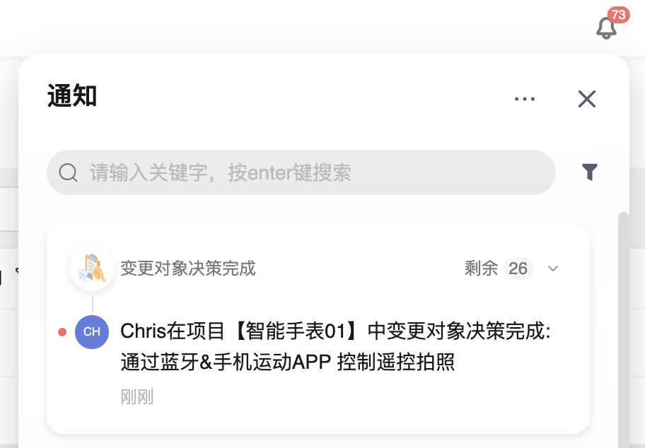

所有变更对象都决策完成后,CR单自动流转到“已完成”状态,代表该评审单评审结束。评审单创建人Maggie将会收到通知,收到通知后,Maggie将前往项目进行查看。
  1. 进入服务首页,单击右上角“通知”,或进入“智能手表”项目,单击“评审 > 变更评审”,进入变更评审页,选择“我创建的”视图,可以看到自己创建的CR单,在“状态”一栏中可以看到评审单的最终结果。
    图13 变更评审完成通知
    图14 变更评审列表页
