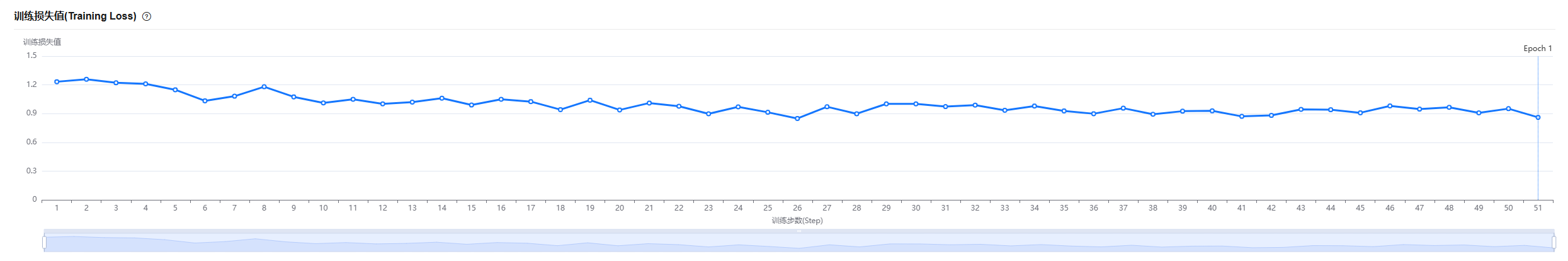

  • 查看训练结果:一个正常Loss曲线示例如图1,通过观察Loss曲线,其随着迭代步数的增加呈下降趋势直至稳定,证明整个训练状态是正常的。

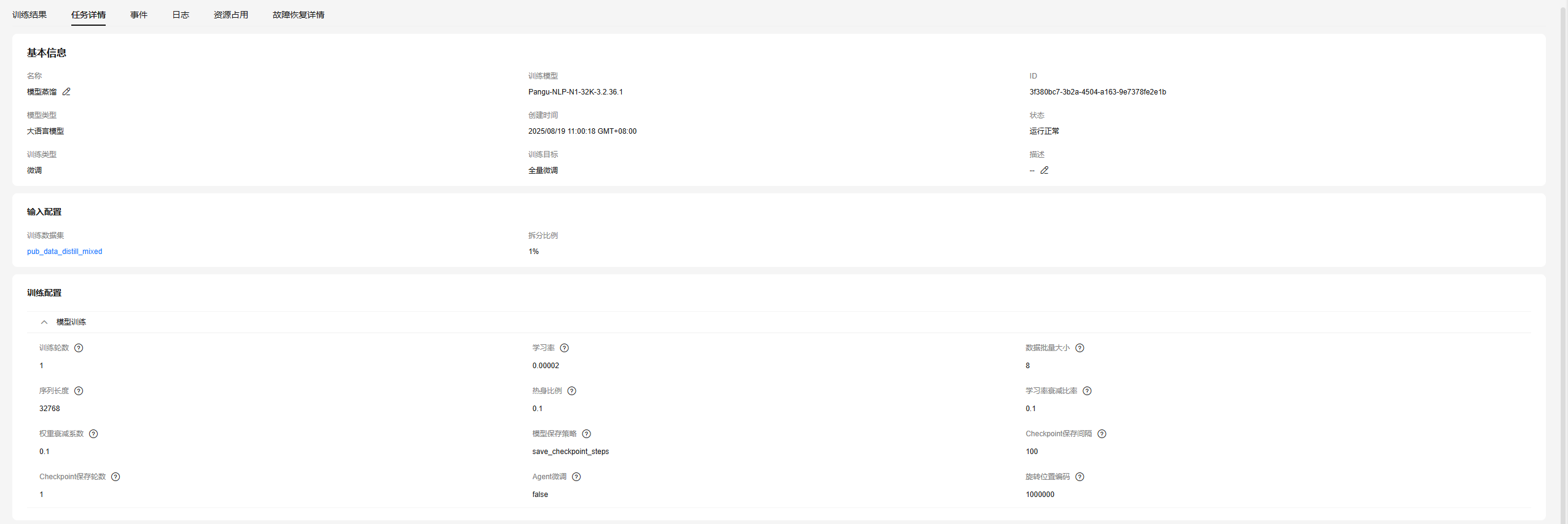

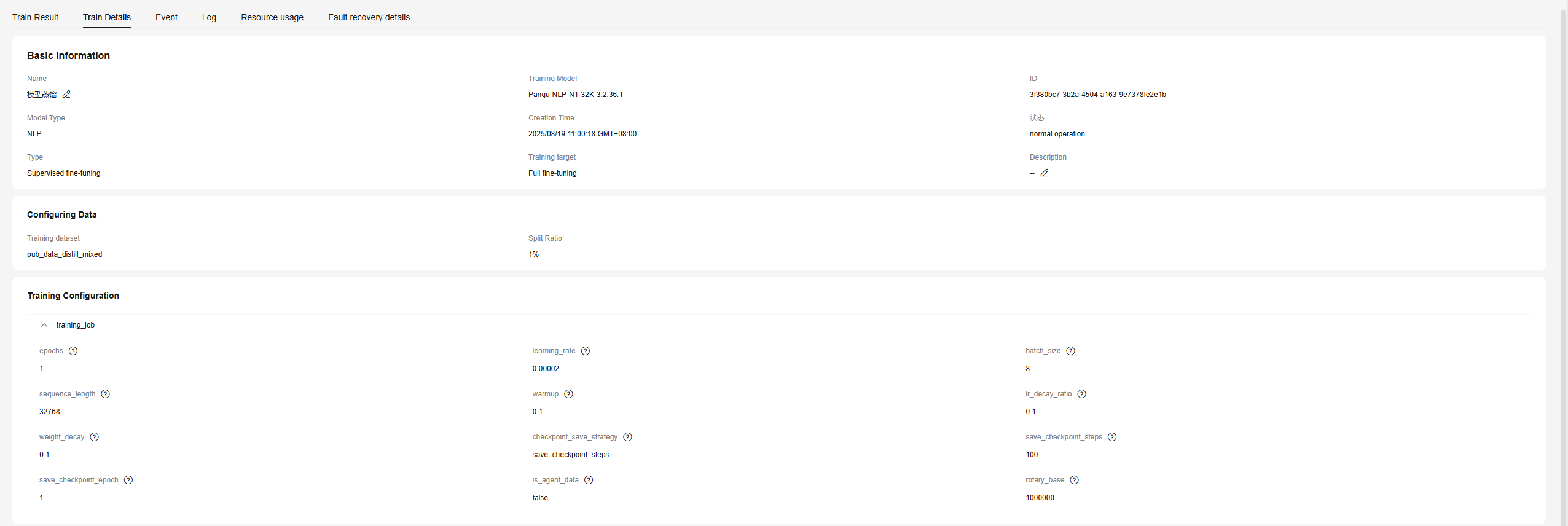

  • 查看任务详情:如图2,您可以看到任务的所有配置信息。
