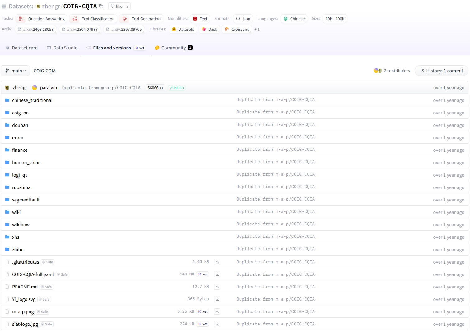

  • COIG-CQIA
    COIG-CQIA是一个开源的高质量指令微调数据集,旨在为中文NLP社区提供高质量且符合人类交互行为的指令微调数据。COIG-CQIA以中文互联网获取到的问答及文章作为原始数据,经过深度清洗、重构及人工审核构建而成。主要包括社交媒体&论坛、通用百科、通用NLP任务、考试&试题、人类价值观、中国传统文化、金融&经管领域、医疗领域、法律领域的指令数据。
    数据集下载链接为:https://huggingface.co/datasets/open-thoughts/OpenThoughts3-1.2M/tree/main。用户可直接根据文件名进行下载,如图1。
    图1 COIG-CQIA下载界面

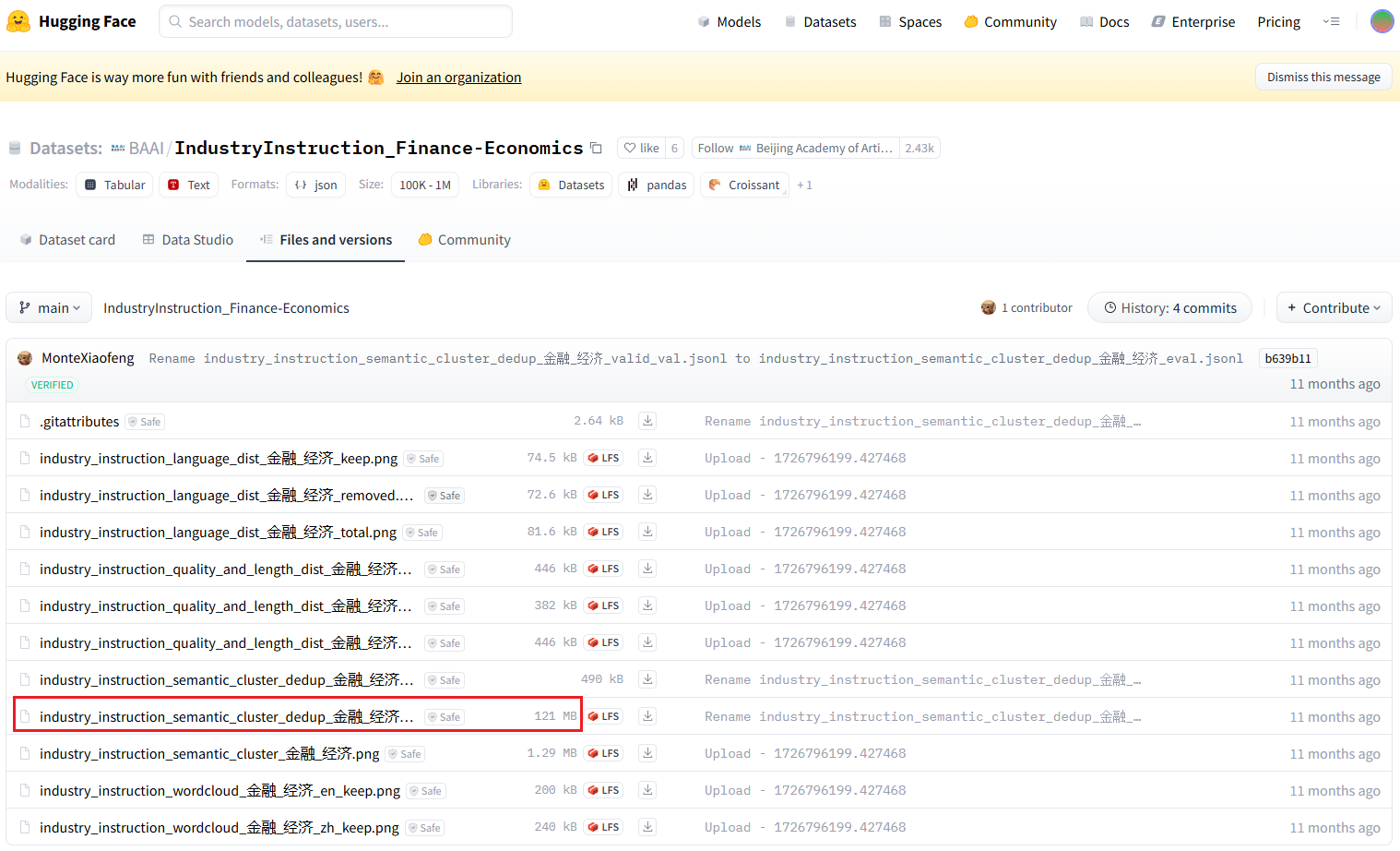

  • IndustryInstruction_Finance-Economics
    IndustryInstruction_Finance-Economics为IndustryInstruction数据集的子集,IndustryInstruction数据集为行业指令数据集,包含多个领域的数据,IndustryInstruction_Finance-Economics为金融领域的行业指令数据。其中共包含12.2万条数据,中文数据占比32.9%。
    数据集下载链接为:https://huggingface.co/datasets/BAAI/IndustryInstruction_Finance-Economics/tree/main。用户可直接根据文件名进行下载,如图2。
    图2 IndustryInstruction_Finance-Economics下载界面
