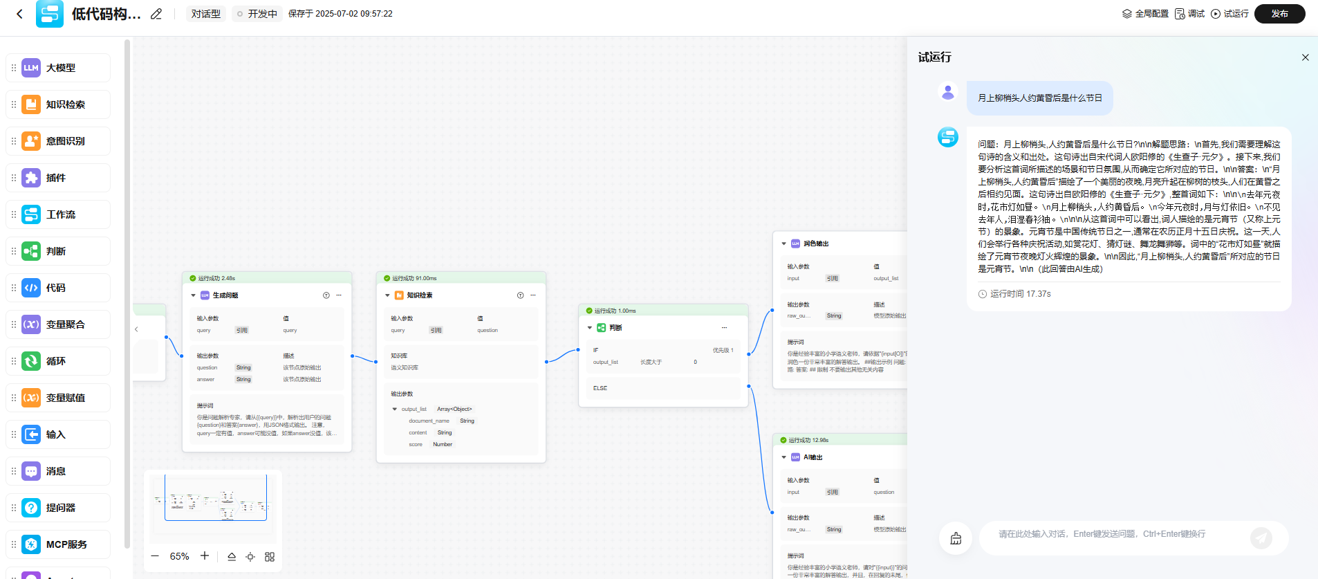

- 开始节点:作为工作流的入口,开始节点负责接收用户输入的文本。在该工作流中,接收的是用户输入语文知识问题。
- 大模型节点-生成问题:该节点从用户输入中进行问题提取,解析出用户的问题,并用json格式输出。
- 知识检索节点:该节点把从预先上传的语文题库中检索用户的问题,并返回匹配到的信息,用数组的形式返回。如果未匹配到,则数组为空。
- 判断节点:该节点判定是否从预置的题库中检索到匹配的题目,对于不同的场景连接不同的分支。如检索到的题目和答案,则把检索结果传给“大模型节点-润色输出”,如未检索到,则运行另外一个分支“大模型节点-AI输出”。
- 大模型节点-润色输出:该节点利用大模型,对知识库检索到的结果进行润色,给出一个丰富的解答输出。
- 大模型节点-AI输出:该节点利用大模型,对用户的问题直接给出一份丰富的解答输出,并注明“(此回答由AI生成)”。
- 代码节点: 该节点对“大模型节点-润色输出”节点和“大模型节点-AI输出”节点的输出字符串使用代码,进行格式化处理。
- 结束节点:工作流的终结节点,负责输出最终结果。
效果展示
图1 效果展示
