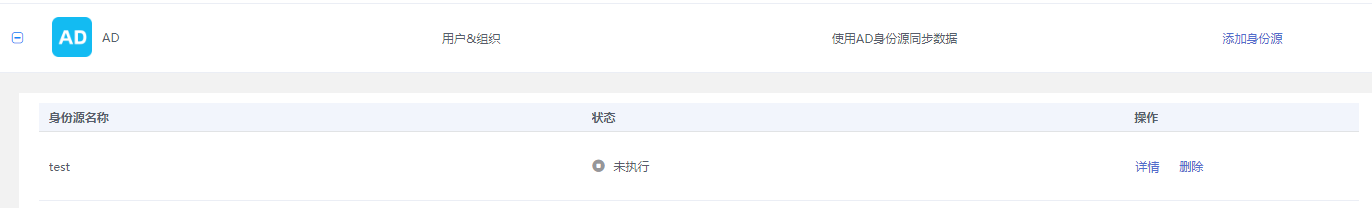

- 在身份源管理页面,单击AD身份源操作列的“添加身份源”,输入“身份源名称”,单击“确定”。
- 设置导入配置。
- 在AD身份源列表页面,单击目标身份源的“详情”。 图1 AD身份源详情
