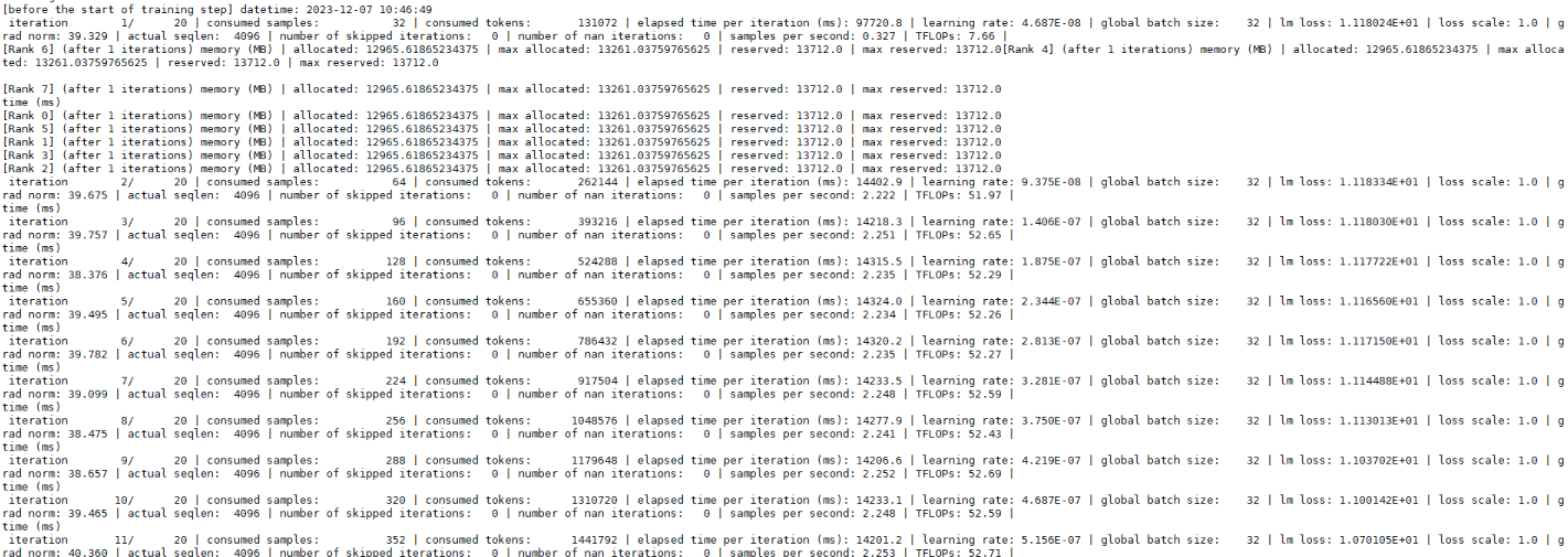

查看日志
查看启动作业日志信息,可通过以下命令打印正在启动的日志信息。其中${pod_name}为pod信息中的NAME,例如vcjob-main-0。
kubectl logs -f ${pod_name}
训练过程中,训练日志会在最后的Rank节点打印。
图1 打印训练日志

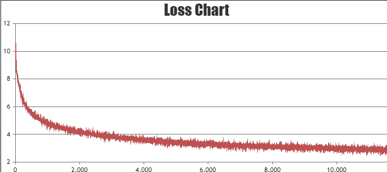

  • loss收敛情况:日志里存在lm loss参数 ,lm loss参数随着训练迭代周期持续性减小,并逐渐趋于稳定平缓。也可以使用可视化工具TrainingLogParser查看loss收敛情况,如图2所示。
    单节点训练:训练过程中的loss直接打印在窗口上。
    多节点训练:训练过程中的loss打印在最后一个节点上。
    图2 Loss收敛情况(示意图)
