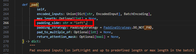

问题4:使用benchmark-tools对GLM系列模型进行性能测试报错
使用benchmark-tools对GLM系列模型进行性能测试报错TypeError: _pad() got an unexpected keyword argument 'padding_side'
解决方法:
1、下载最新的tokenization_chatglm.py,替换原来权重里的tokenization_chatglm.py。
https://huggingface.co/THUDM/glm-4-9b-chat/blob/main/tokenization_chatglm.py
https://huggingface.co/THUDM/chatglm3-6b/blob/main/tokenization_chatglm.py
或者2、修改tokenization_chatglm.py,在266行增加padding_side: str = "left",如图1所示。
图1 tokenization_chatglm.py

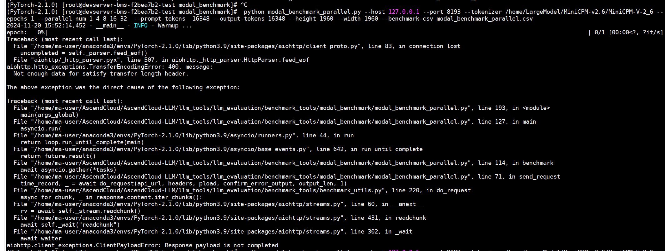

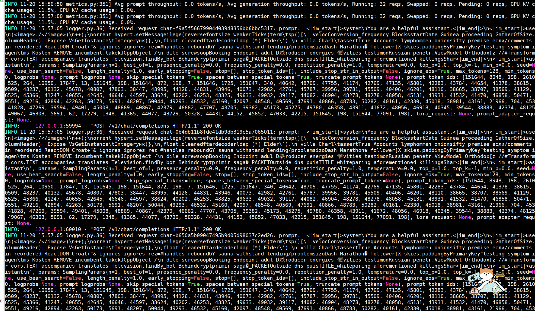

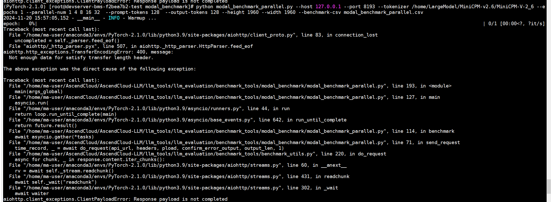

问题5:使用benchmark-tools访问推理服务返回报错
使用benchmark-tools访问推理服务时,输入输出的token和大于max_model_len,服务端返回报错Response payload is not completed,见图2
再次设置输入输出的token和小于max_model_len访问推理服务,服务端响应200,见图3
客户端仍返回报错Response payload is not completed,见图4
图2 服务端返回报错Response payload is not completed
图3 服务端响应200
图4 仍返回报错Response payload is not completed
解决方法:
安装brotlipy后返回正确报错
pip install brotlipy

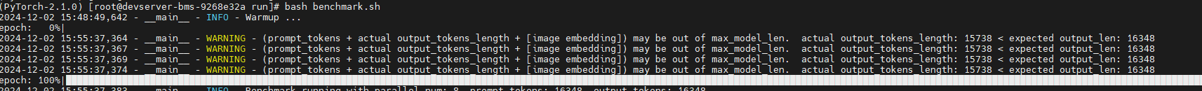

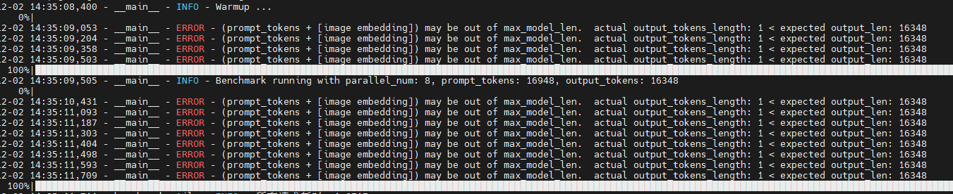

问题6:使用benchmark-tools访问推理客户端返回报错或警告
使用benchmark-tools访问推理客户端返回报错或警告:actual output_tokens_length < expected output_len
解决方法:
减少参数--prompt-tokens和--output-tokens的值,或者增大启动服务的参数--max-model-len的值。

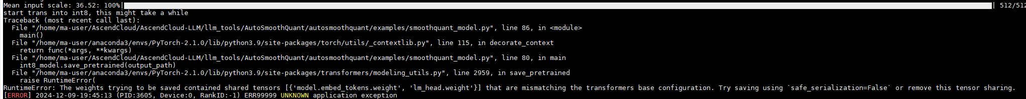

问题9:使用SmoothQuant做权重转换时,有如下报错
涉及模型:qwen2-1.5b、qwen2-0.5b
解决方法:修改AscendCloud/AscendCloud-LLM/llm_tools/AutoSmoothQuant/autosmoothquant/examples/smoothquant_model.py中的main函数,保存模型时将safe_serialization指定为False
int8_model.save_pretrained(output_path,safe_serialization=False)

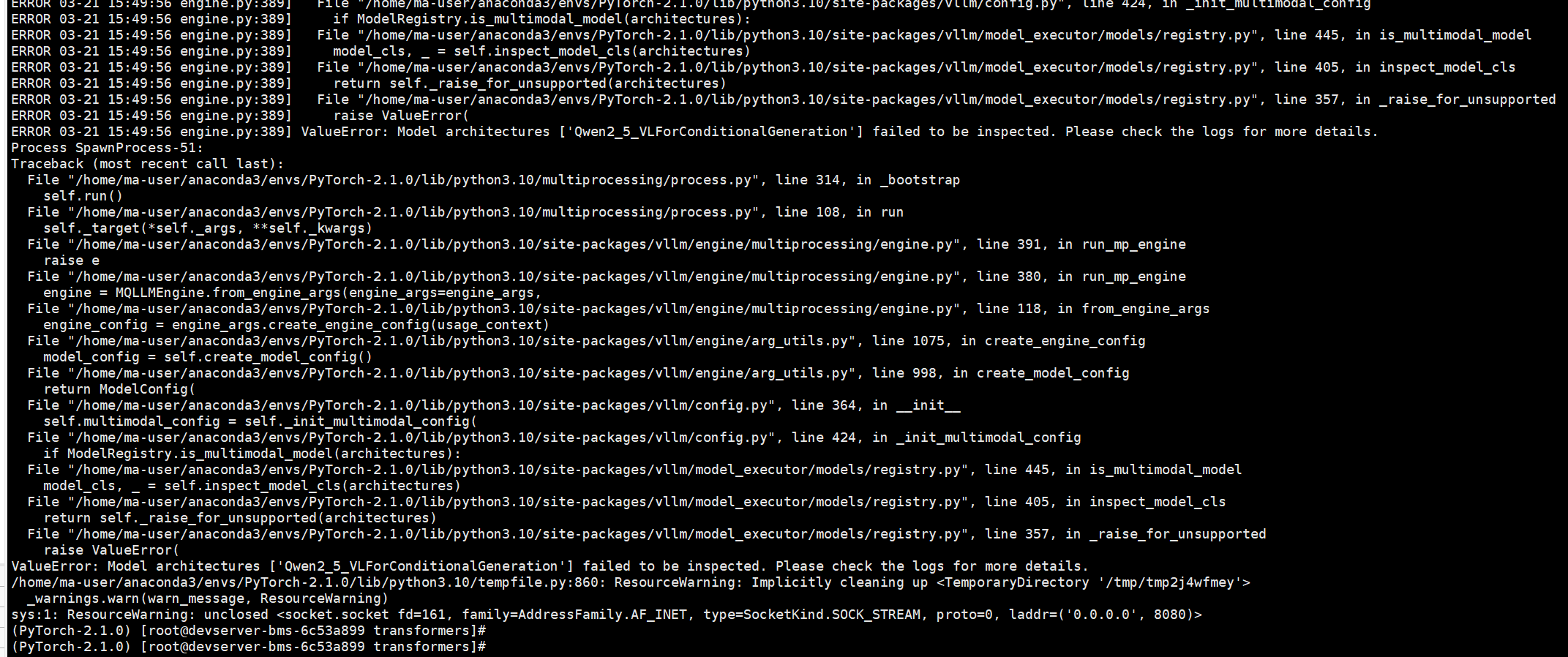

问题10:使用qwen2.5-vl系列模型进行推理时报错
需使用特定版本的transformers。安装方式如下:
git clone https://github.com/huggingface/transformers
cd transformers
git checkout 1931a351408dbd1d0e2c4d6d7ee0eb5e8807d7bf
pip install -e .

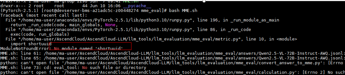

问题11:使用MME精度测评工具报错
需安装shortuuid,安装方式如下:
pip install shortuuid
