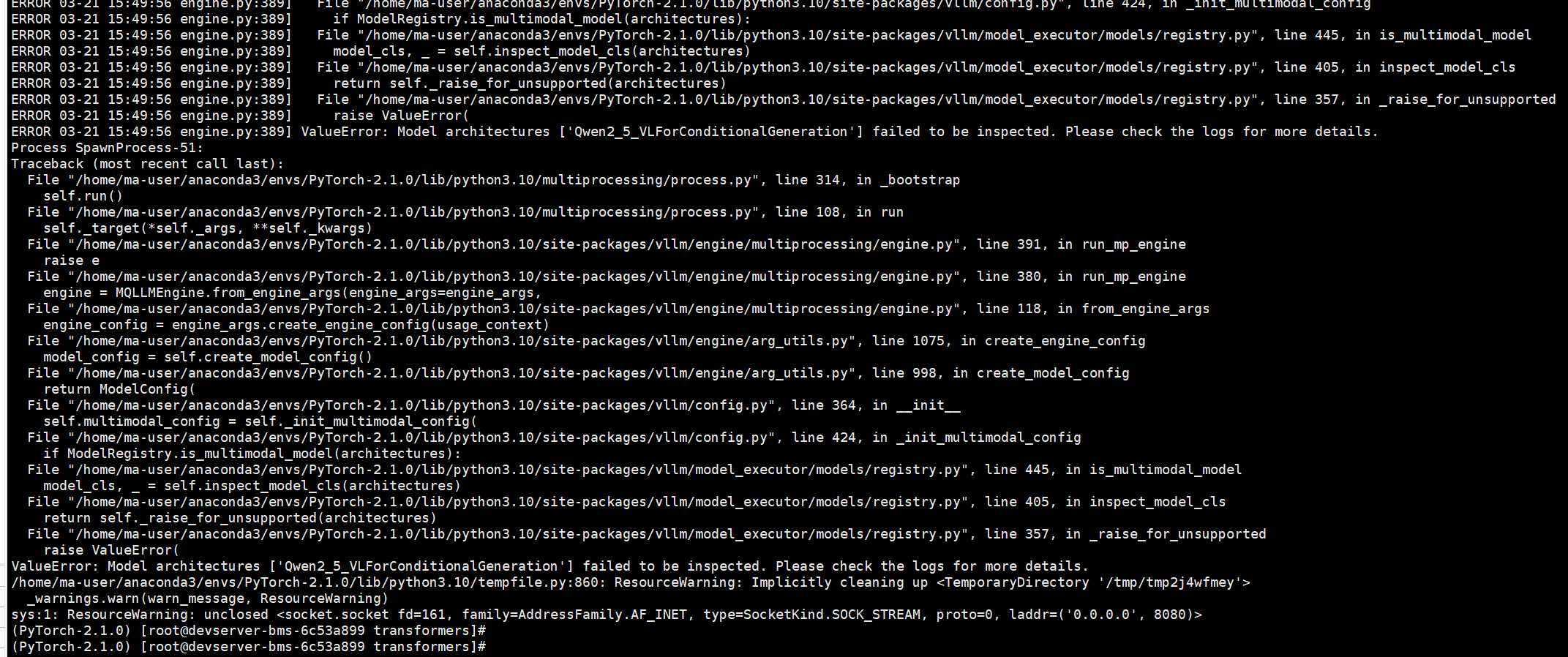

问题1:使用Qwen2.5-vl系列模型进行推理时报错
需使用特定版本的transformers。安装方式如下:
git clone https://github.com/huggingface/transformers
cd transformers
git checkout 1931a351408dbd1d0e2c4d6d7ee0eb5e8807d7bf
pip install -e .
安装完成后的transformers版本为4.49.0.dev0。

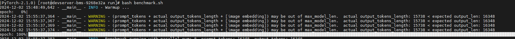

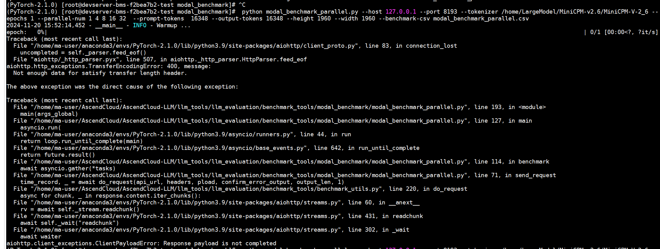

使用benchmark-tools访问推理服务时,输入输出的token和大于max_model_len,服务端返回报错Response payload is not completed,见图1
再次设置输入输出的token和小于max_model_len访问推理服务,服务端响应200,见图2
客户端仍返回报错Response payload is not completed,见图3
图1 服务端返回报错Response payload is not completed
图2 服务端响应200
图3 仍返回报错Response payload is not completed
解决方法:
安装brotlipy后返回正确报错
pip install brotlipy

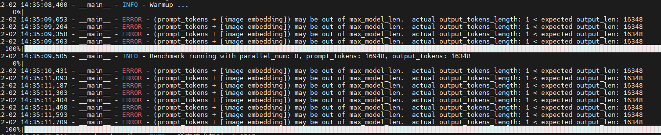

问题5:使用benchmark-tools访问推理客户端返回报错或警告
使用benchmark-tools访问推理客户端返回报错或警告:actual output_tokens_length < expected output_len
解决方法:
减少参数--prompt-tokens和--output-tokens的值,或者增大启动服务的参数--max-model-len的值。
