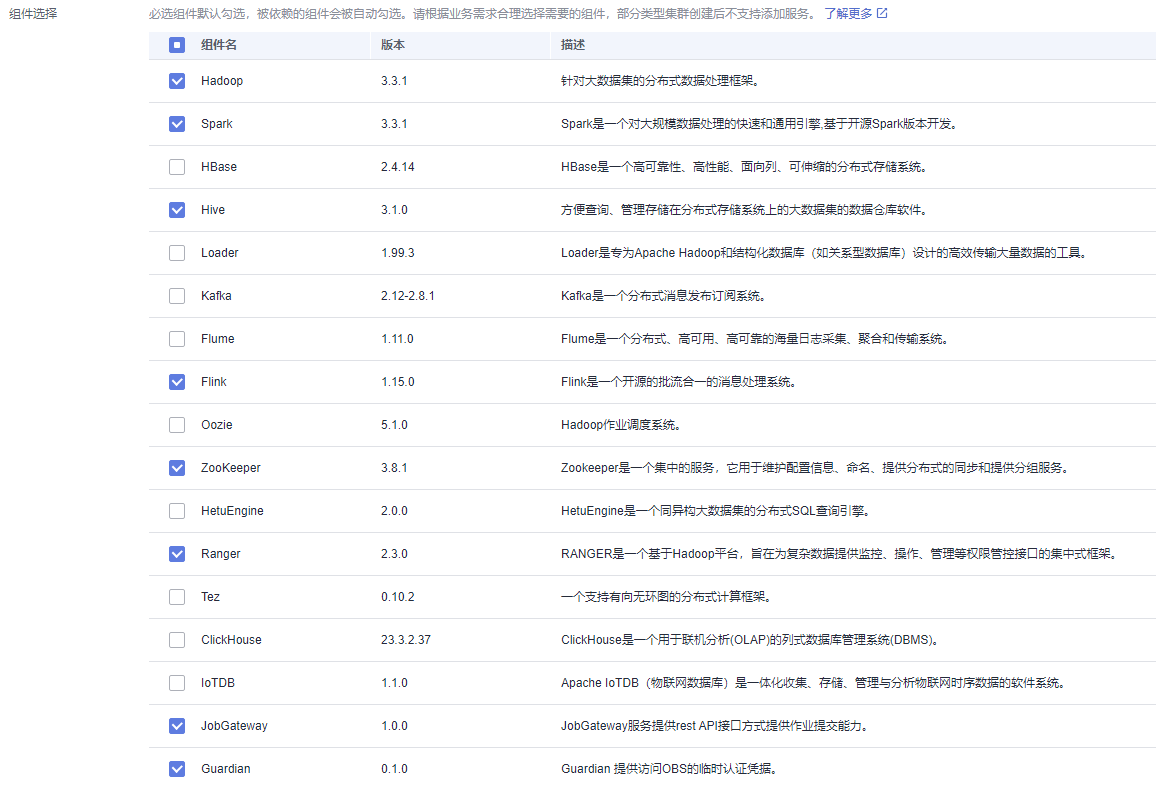

    组件选择
    必须包含Hadoop、Ranger、Hive、Guardian、Spark(可选)、Flink(可选)等组件。
    例如,配置如下图所示,不同版本集群可能存在差异,具体界面显示以实际为准。

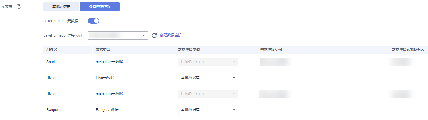

    元数据
    选择“外置数据连接”,并配置以下参数:
    1. LakeFormation元数据:单击按钮开启。
      说明:
      如果无“LakeFormation元数据”开关,请联系技术支持申请开通白名单。
    2. LakeFormation连接实例:选择创建LakeFormation数据连接已创建的LakeFormation数据连接名称。
    3. 数据连接类型:保持默认。

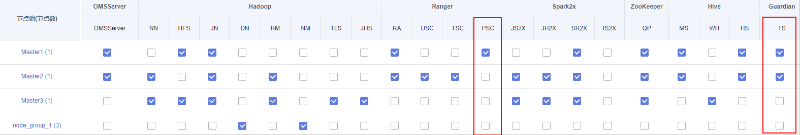

    拓扑调整
    选择“开启”,并确认Ranger组件至少添加1个PolicySync(PSC)实例(该实例部署节点需要同时包含RangerAdmin实例)、Guardian组件至少添加2个TokenServer(TS)实例。

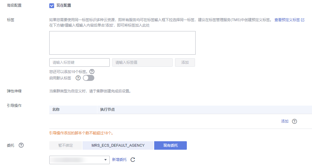

    委托
    勾选“高级配置”后的“现在配置”,“委托”选择“现有委托”,并选择创建对接ECS/BMS云服务委托创建的委托。

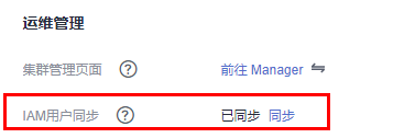

  5. 等待集群创建完成后,在“现有集群”页面单击已创建的MRS集群名称,在“概览”页签单击“IAM用户同步”后的“同步”,根据界面提示同步当前用户。

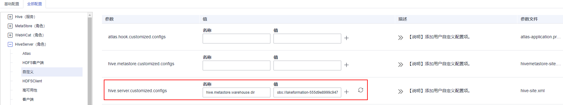

    2. 在左侧的导航列表中选择“HiveServer > 自定义”。在自定义配置项中添加如下参数。
      表3 HiveServer自定义参数配置说明
      参数
      示例
      描述
      hive.server.customized.configs
      • 名称:hive.metastore.warehouse.dir
      • 值:obs://lakeformation-test/hive
      • 添加参数“hive.metastore.warehouse.dir”。
      • 设置值为配置LakeFormation实例章节获取的hive Catalog在OBS中的存储路径。
      hive.metastore.customized.configs
      仅MRS 3.3.1及之后版本集群需要添加该参数。
      图1 hive.metastore.warehouse.dir配置
