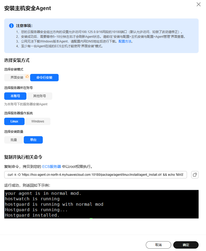

  6. 选择安装方式,参数说明请参见表1。
    图1 安装Agent
    表1 安装Agent参数设置
    参数
    示例
    说明
    选择安装模式
    命令行安装
    • 界面安装:需要您提供服务器账号密码或密钥,用于安装Agent,HSS不会保存您提交的密码文件。使用此方式前需确保同VPC内至少有一台Agent在线的ECS主机,因为安装Agent时会选择同VPC内的主机作为执行机。
    • 命令行安装:需要登录服务器执行命令行或脚本,首次安装Agent需采用此方式。
    选择服务器所在账号
    本账号
    • 本账号:指的是服务器和您购买的企业主机安全配额在同一个账号下,您登录该账号获取安装命令或脚本为目标服务器安装Agent。
    • 跨账号:指的是服务器和您购买的企业主机安全配额不在同一账号下,您登录A账号获取安装命令或脚本,为B账号下的目标服务器安装Agent,Agent安装成功后,可以在A账号的“资产管理 > 主机管理”页面查看到目标服务器。
    选择服务器操作系统
    Linux
    根据服务器的操作系统类型选择。
    选择安装数量
    单台
    根据需要安装Agent的服务器数量选择。

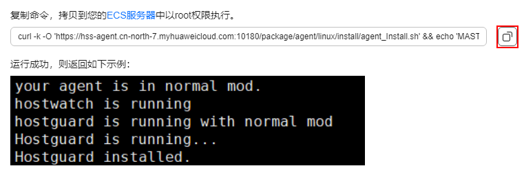

    1. 单击控制台界面“安装主机安全Agent”对话框中复制安装命令。
      图2 复制安装命令

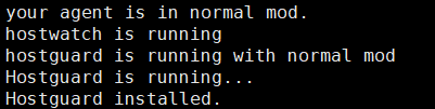

    2. 以root账号登录服务器,并粘贴执行安装命令。
      界面回显如图 Agent安装完成所示,表示Agent安装完成。
      图3 Agent安装完成
