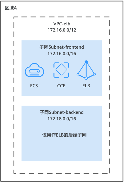

规划ELB实例使用的子网
通常一个ELB实例会占用后端子网10到20个IP地址不等,主要用于ELB实例与后端服务器通信。如果您实例的后端子网使用了业务子网,当业务子网规划的网段较小时,容易导致业务子网的IP地址耗尽,无法完成业务扩展。
建议您规划专用的ELB后端子网,使ELB后端子网与业务子网隔离,同时后端子网规划一个较大CIDR地址段,以便分配较多的IP地址数量。 所有ELB实例的后端子网都可以选择该子网,避免业务子网被ELB实例占用。您可以根据业务场景按需分配子网,相应调整专用子网的大小。
如果VPC子网不足,您可以参考为虚拟私有云添加IPv4扩展网段扩展子网网段。
表3 子网规划场景建议
子网
使用场景
具体作用
业务子网
业务部署
用于分配业务部署所需ECS、ENI等实例的IP地址 。
前端子网
分配ELB实例对外服务的IP地址
用于分配ELB实例对外服务的虚拟IP地址,可以与业务子网相同。
后端子网
  • 健康检查
  • 业务请求转发
用于分配ELB实例与后端服务器通信的IP地址,不建议使用业务子网。
如图1所示,在区域A内,子网Subnet-frontend用作业务子网和ELB的前端子网,建议您的后端服务器部署在该子网中,子网Subnet-backend仅用作ELB的后端子网。
图1 规划1个VPC和两个子网

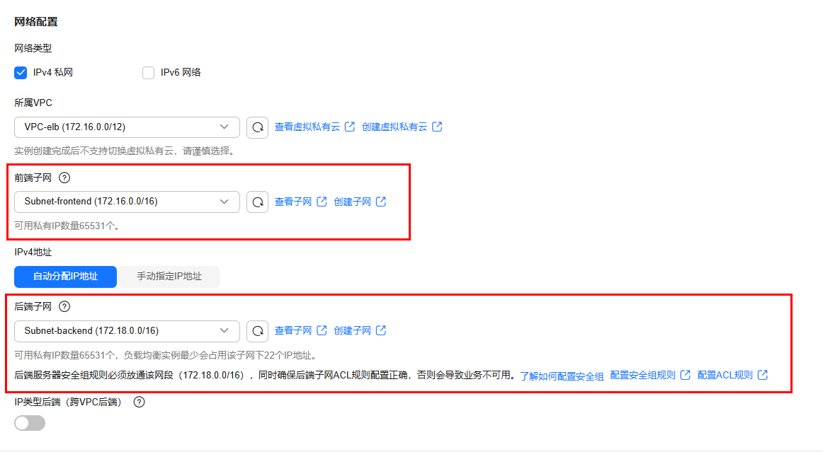

关键操作步骤
  1. 如图1所示,创建一个VPC-elb,两个子网Subnet-frontend和Subnet-backend,详情请参考创建虚拟私有云和子网。
  2. 创建一个独享型ELB,详情请参考购买独享型负载均衡器。
    如图2所示,ELB的所属VPC选择步骤1中创建的VPC-elb,前端子网选择步骤1中创建的Subnet-frontend,后端子网选择步骤1中创建的Subnet-backend。
    图2 独享型负载均衡器的网络配置
  3. 根据图2的界面提示,在后端服务器的安全组中放通后端子网的网段,详情请参考配置后端服务器的安全组。
