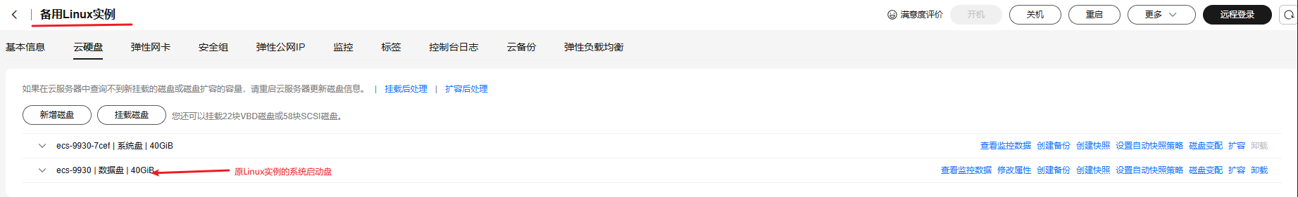

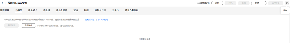

  2. 卸载需要恢复数据的系统盘,参考卸载云硬盘。
    单击“确定”后等待片刻观察到卸载的硬盘已经不在原实例后,进行下一步。

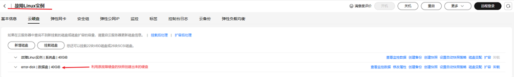

    1. 将步骤2卸载的云硬盘挂载到正常的Linux实例上,参考挂载非共享云硬盘,挂载成功后无需初始化。
    2. 登录正常的Linux实例。

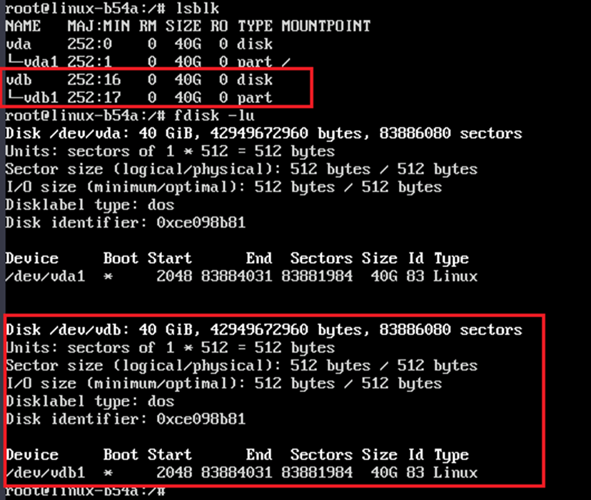

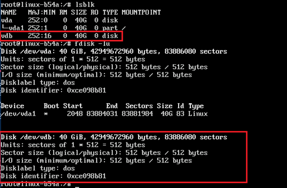

  1. 执行lsblk和fdisk -lu命令查看磁盘信息,图中/dev/vdb为需要恢复数据的云硬盘,可以观察到/dev/vdb1说明磁盘分区信息正常,以实际需要恢复的云硬盘设备名为准。
    • 若磁盘分区表信息未损坏,继续步骤2。
    • 若磁盘分区表信息损坏,继续步骤3。

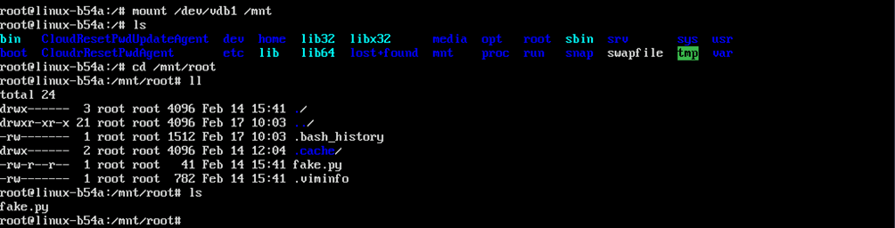

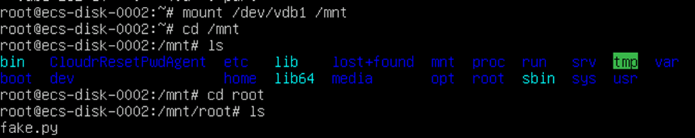

  2. 执行mount /dev/vdb1 /mnt命令将磁盘挂载到/mnt路径。
    执行cd /mnt命令查看原实例系统盘的数据,根据需要从对应路径下查找恢复数据即可。
  3. 再次执行lsblk和fdisk -lu命令查看磁盘信息,图中/dev/vdb是需要恢复的磁盘,但由于分区信息损坏或丢失,无法显示/dev/vdb1。

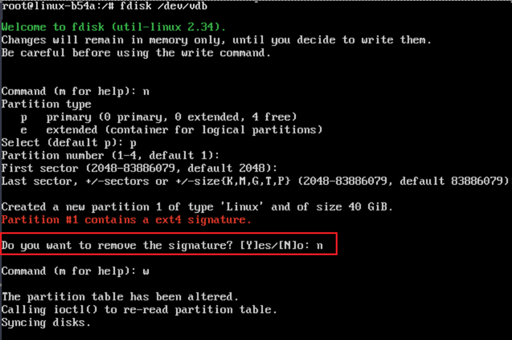

  4. 执行fdisk /dev/vdb命令进行磁盘分区。
    在用fdisk进行磁盘分区的过程中出现咨询“Do you want to remove the signature? [Y]es/[N]o”时,说明fdisk识别到存在旧的分区表。
    • 选择“No”会保留旧的分区表,然后输入w保存旧分区表。
    • 若选择“Yes”会清除原分区表,创建新的分区,虽然数据不会被立刻覆盖,但可能无法直接访问原有文件。

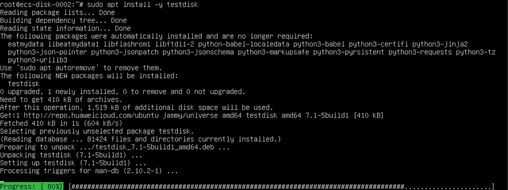

  7. 安装testdisk。
    • CentOS系统操作命令:sudo yum -y install testdisk
    • Ubuntu系统操作命令:sudo apt install -y testdisk

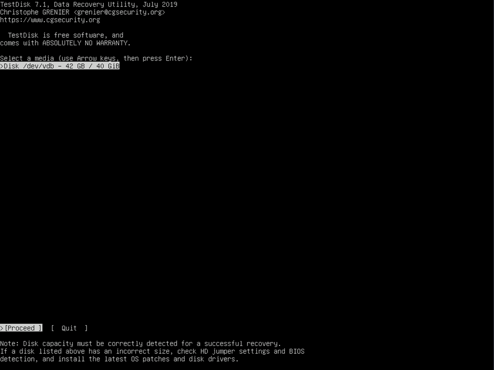

  8. 进入testdisk的修复界面,执行testdisk /dev/vdb,请按需更换设备名。
    testdisk界面中,以方向键进行选择,回车键进行确认,其余功能键位会在屏幕下方进行提示展示。
  9. 选择[Proceed],按下回车键。

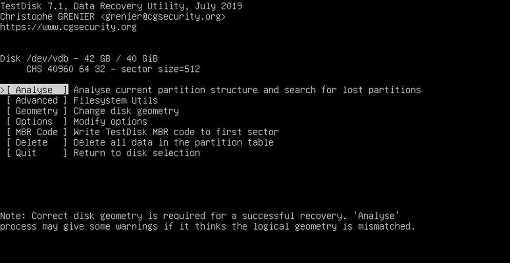

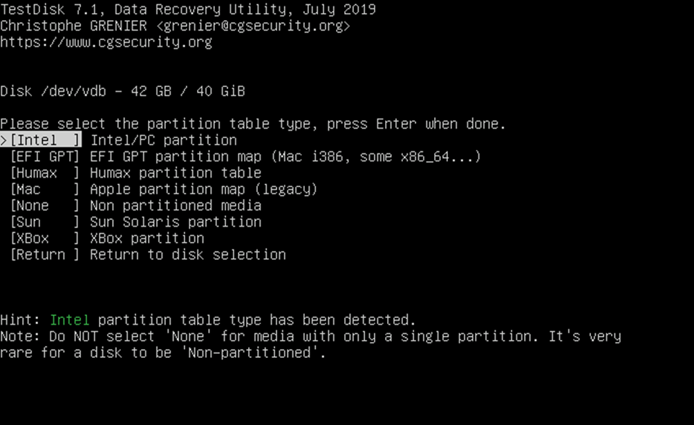

  10. 选择待扫描的分区表类型,一般为[Intel],若为GPT分区则选择[EFI GPT],按下回车键。
  11. 选择[Analyse],按回车键。

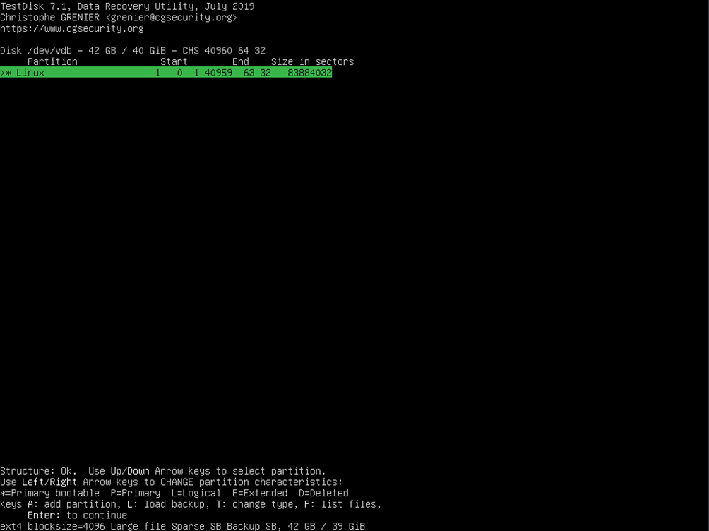

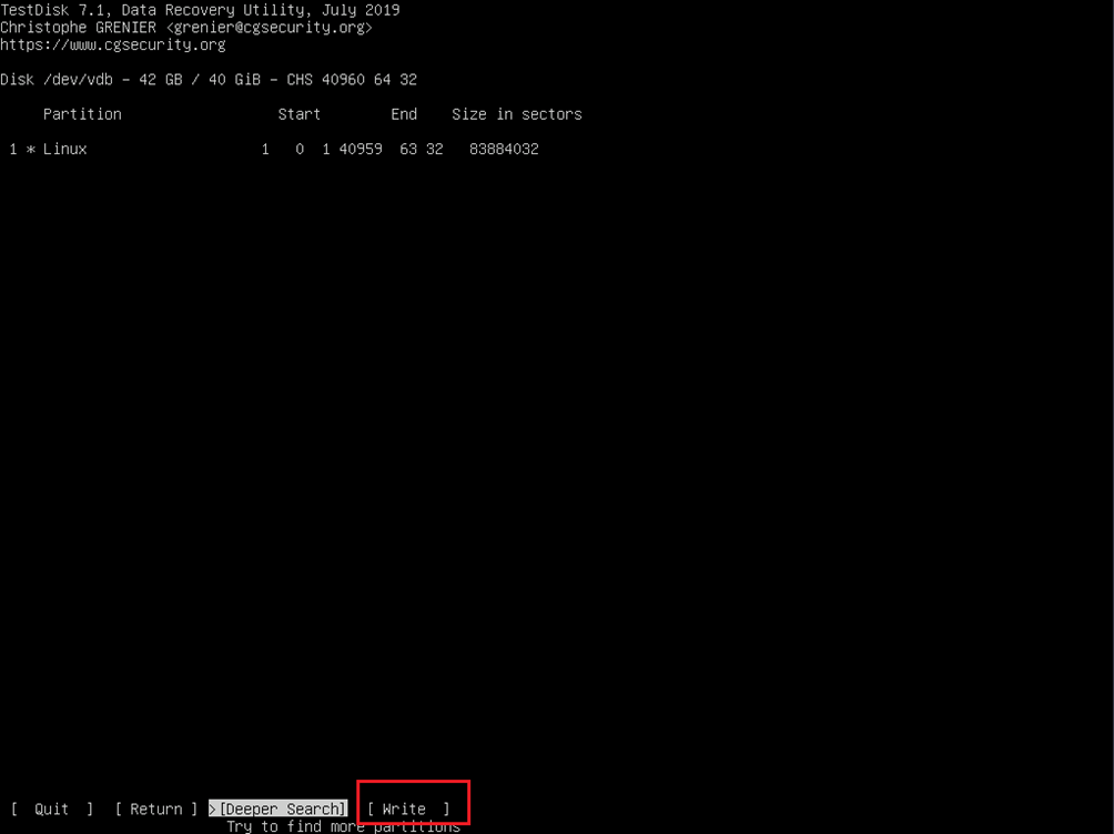

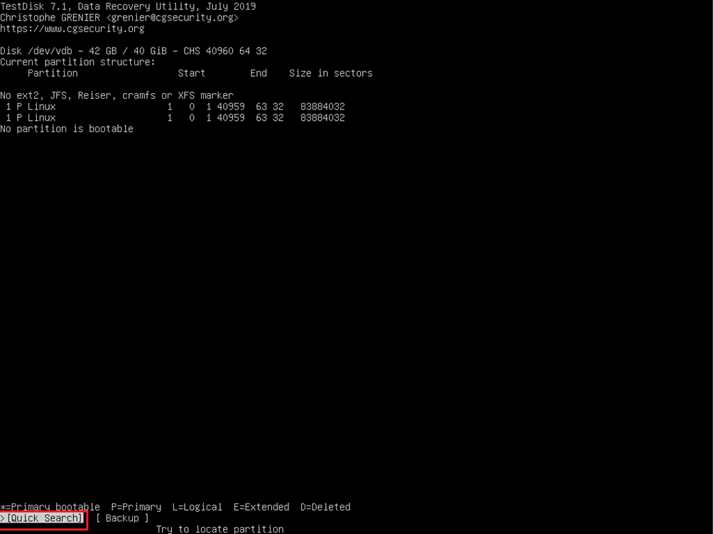

  12. 若未看到分区信息,提示“No partition is bootable”,选择[Quick Search],按回车键。
    待搜索完成后可以看到分区信息,如下图所示,一般会默认选中该分区。
    • 如需恢复分区,按回车键,继续步骤13。
    • 如仅需恢复数据,按P键,列出文件,继续步骤14。

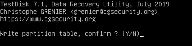

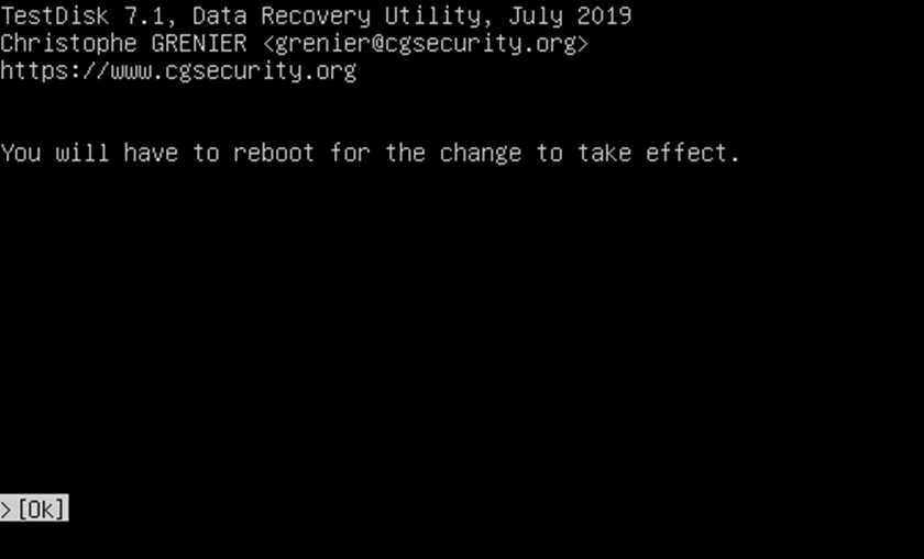

  13. 选择[Write]后继续按回车键保存分区。
    根据提示保存分区按Y键。
    按照默认选择的[OK],按回车键。
    退出testdisk后执行 partprobe /dev/vdb 手动刷新分区表。
    重新挂载分区,查看磁盘数据情况,根据路径查到文件。

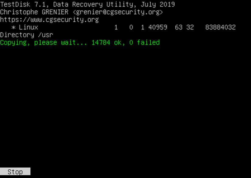

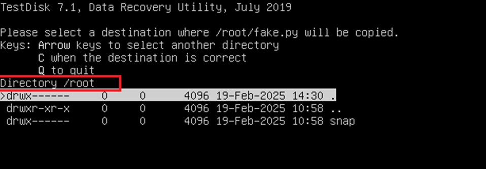

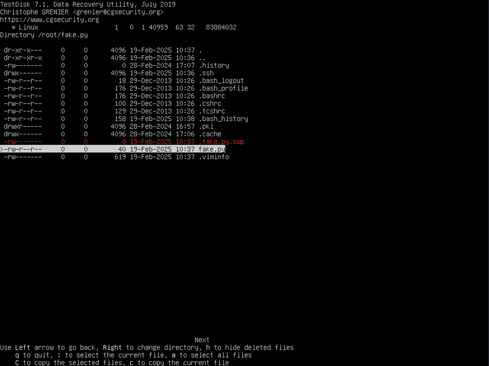

  14. 使用方向键到需要恢复的文件或文件夹,按C键进行复制。
    使用方向键选择目标目录,可以看到Directory后显示的当前路径,本次以恢复到/root为例,在/root目录按C键。
    复制成功后可以看到提示“Copy done!”并且会提示复制成功和失败的文件数。如果复制的是文件夹,会需要等待复制完成。

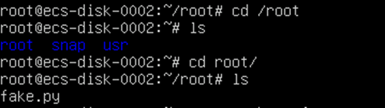

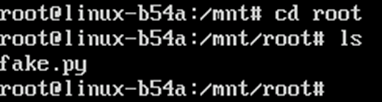

    多次按Q键直到退出testdisk界面,进入目标路径/root的目录下查看,数据已恢复。
    在粘贴时会将待恢复数据的文件结构一起复制到目标路径中。如本次将原磁盘文件系统中root/fake.py文件复制到/root目录成功后,实际fake.py的路径会变成/root/root/fake.py。
