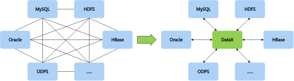

DataX是阿里巴巴开源的离线数据同步工具,实现了包括主流RDBMS数据库、NoSQL、大数据计算系统在内的多种异构数据源之间高效进行数据同步的功能。
图1 DataX功能图
为了解决异构数据源的同步问题,DataX将复杂的网状同步链路优化成了星型数据链路,由DataX作为中间传输载体来负责连接各种数据源,以此来降低整个异构数据源同步链路的复杂度。当需要新接入一个数据源的时候,只需要考虑将该新的数据源对接到DataX即可,就能跟已有的所有数据源无缝同步。
图2 DataX迁移链路

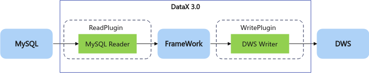

DataX执行过程如下图所示:

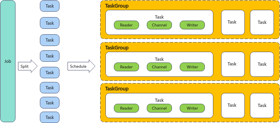

图3 DataX作业分割
  1. DataX完成单个数据同步的作业,我们称之为Job,DataX接收到一个Job之后,将启动一个进程来完成整个作业同步过程。DataX Job模块是单个作业的中枢管理节点,承担了数据清理、子任务切分(将单一作业计算转化为多个子Task)、TaskGroup管理等功能。
  2. DataXJob启动后,会根据不同的源端切分策略,将Job切分成多个小的Task(子任务),以便于并发执行。Task便是DataX作业的最小单元,每一个Task都会负责一部分数据的同步工作。
  3. 切分多个Task之后,DataX Job会调用Scheduler模块,根据配置的并发数据量,将拆分成的Task重新组合,组装成TaskGroup(任务组)。每一个TaskGroup负责以一定的并发运行完毕分配好的所有Task,默认单个任务组的并发数量为5。
  4. 每一个Task都由TaskGroup负责启动,Task启动后,会固定启动Reader > Channel > Writer的线程来完成任务同步工作。
  5. DataX作业运行起来之后, Job监控并等待多个TaskGroup模块任务完成,等待所有TaskGroup任务完成后Job成功退出。否则,异常退出,进程退出值非0。
总结:一个DataX Job会切分成多个Task,每个Task会按TaskGroup进行分组,一个Task内部会有一组Reader > Channel > Writer的数据迁移链路。Channel是连接Reader和Writer的数据交换通道,所有的数据都会经由Channel进行传输。

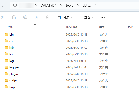

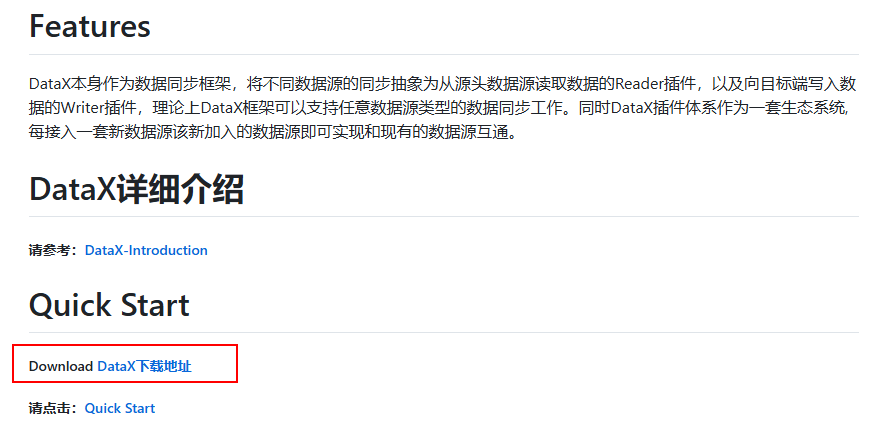

  1. 访问DataX的GitHub网址,下拉页面找到Quick Start,下载DataX,解压缩到合适的目录。

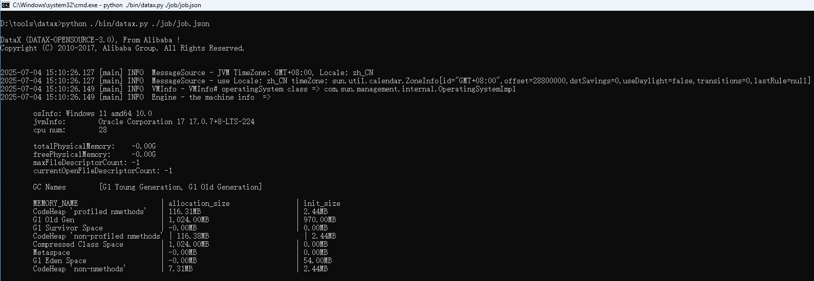

  2. 进入到DataX的根目录下,运行自带的示例。
    python ./bin/datax.py ./job/job.json
    运行后控制台显示运行成功即表示DataX安装完成。

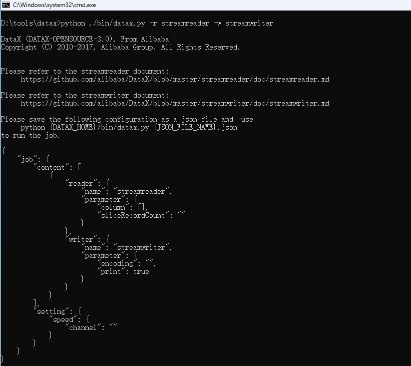

  1. 使用工具自带指令,获取一个简单的job.json的模板,模板内容和参数解释如下所示。
    python ./bin/datax.py -r streamreader -w streamwriter
    运行后控制台显示:
模板json:

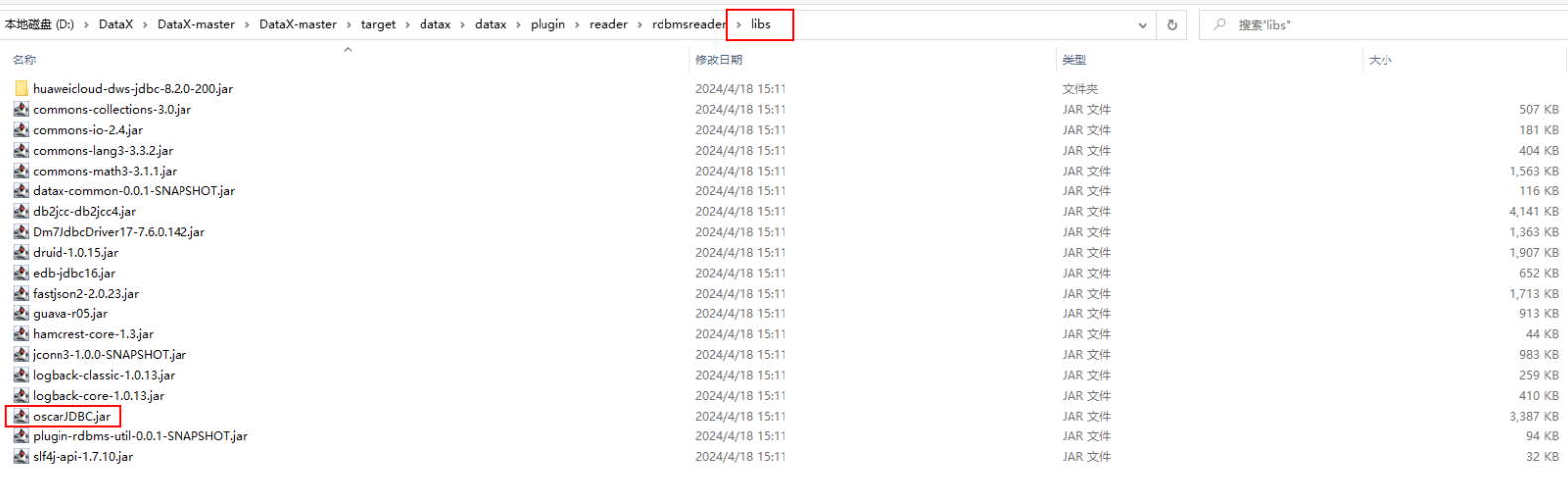

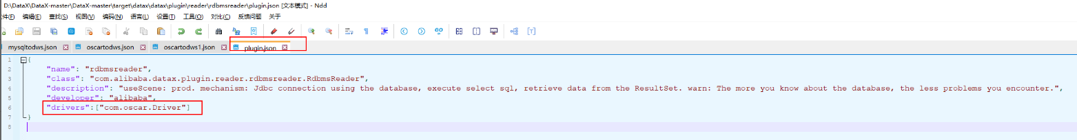

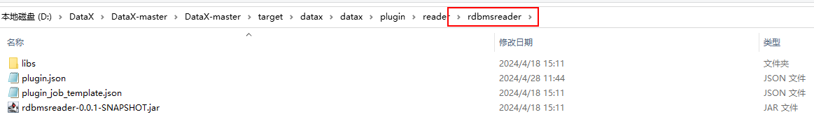

  1. 因DataX没有适配神通数据库,需要将其添加到自定义Reader中。
    找到DataX安装目录下的plugin文件夹,该文件夹有reader和writer两个文件夹,找到reader目录下的rdbmsreader。
  2. 将神通数据库jdbc驱动包oscarJdbc.jar加入到libs文件夹下,并修改plugin.json文件,加入驱动Class全类名。

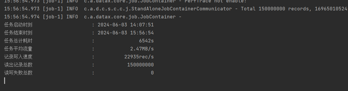

步骤六:运行迁移作业
  1. 因为DataX同步数据需要攒批到Buffer再写入DWS,需要较大内存;因此,在启动DataX进程时,可以调整JVM大小,以防止OOM出现。以作业oscartodws.json为例:
    python ./bin/datax.py --jvm="-Xms8G -Xmx8G" ./job/oscartodws.json
  2. 配置成功后,进入到datax的bin目录下,启动脚本:
    python ./bin/datax.py ./job/oscartodws.json
    执行结果如下:
