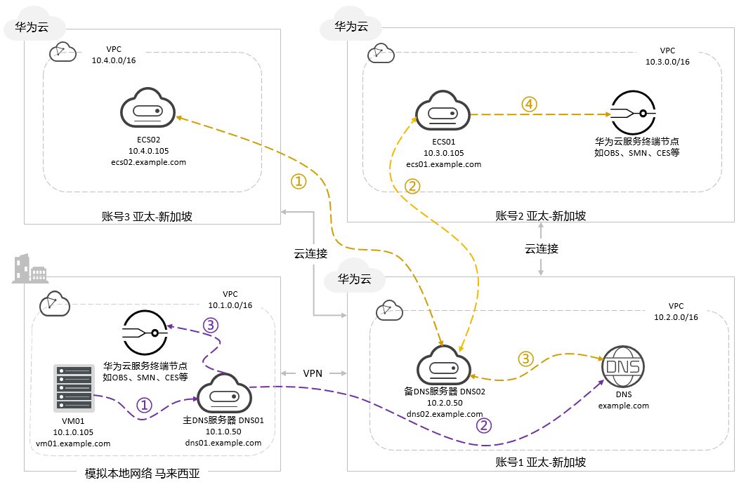

  • 使用Linux BIND在马来西亚地区设置主DNS服务器,而备DNS服务器将在新加坡地区的一个账号中设置。新加坡地区的备DNS服务器是一个只读副本,是马来西亚地区主DNS服务器的复制品集。区域文件中的任何更新都需要在主DNS服务器上进行配置,并且会通过区域文件中序列号的递增自动更新到备DNS服务器。
通过上述配置,我们可以实现使用Linux BIND在混合云环境中进行DNS解析的目的。本地环境(马来西亚地区)中的虚拟机将指向主DNS服务器作为首选DNS,备DNS服务器作为备用DNS;而云环境(新加坡地区)中的ECS将指向备DNS服务器作为首选DNS,主DNS服务器作为备用DNS。主DNS服务器和备DNS服务器都应配置为将请求转发到华为集成DNS,以便当虚拟机或ECS需要访问华为云云服务(如OBS、SMN等)时,能够解析这些服务的终端节点。例如,如果ECS01需要访问OBS服务,他将向DNS02发送DNS查询。DNS02将识别请求的域名由另一个名称服务器托管,并将请求转发到华为集成DNS进行进一步解析和响应。
图1 解决方案示意图
  1. 用户将充分利用Linux BIND在混合云环境中执行域名解析。
    在混合云环境中,两台DNS服务器将分别配置为主DNS(DNS01)、备DNS(DNS02),以实现本地和云环境之间的单一DNS记录备份。
    需要注意的是,两台DNS服务器都配置了冗余功能。备用DNS服务器(DNS02)是一个只读副本,所有区域配置的更新只能在主DNS服务器(DNS01)上进行,并通过序列号的变化自动更新备用DNS服务器(DNS02)。
  2. 两台DNS服务器(DNS01和DNS02)都应启用条件转发,以解析华为云云服务终端节点。
    • 云上所有ECS实例将指向DNS02作为首选DNS服务器,DNS01作为备用。
    • 本地环境中的所有虚拟机将指向DNS01作为首选,DNS02作为备用。
    如果账号3中的ECS02想要解析账号2中的ECS01的域名,它会向首选DNS(DNS02)发送DNS查询请求。同样的流程模式适用于其他云上ECS和本地虚拟机。
  3. 本地环境中的虚拟机VM01想要访问华为云云服务(如OBS、SMN、CES等)的终端节点,它会向首选DNS服务器(DNS01)发送DNS查询请求,DNS01检测到请求的域名托管在另一个名称服务器上,会将DNS查询转发到相应的名称服务器(华为集成DNS)进行进一步解析和响应。
  4. 云上ECS实例想要访问华为云云服务(如OBS、SMN、CES等)的终端端点,它会向首选DNS服务器(DNS02)发送DNS查询请求,DNS02检测到请求的域名托管在另一个名称服务器上,会将DNS查询转发到相应的名称服务器(华为集成DNS)进行进一步解析和响应。

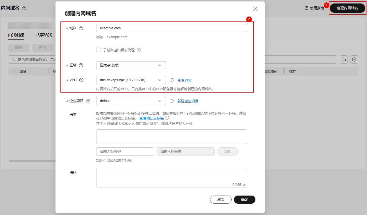

步骤一:使用华为域名服务配置内网区域
  1. 进入内网域名列表页面。
  2. 在页面右上角,单击“创建内网域名”。
    图2 创建内网域名

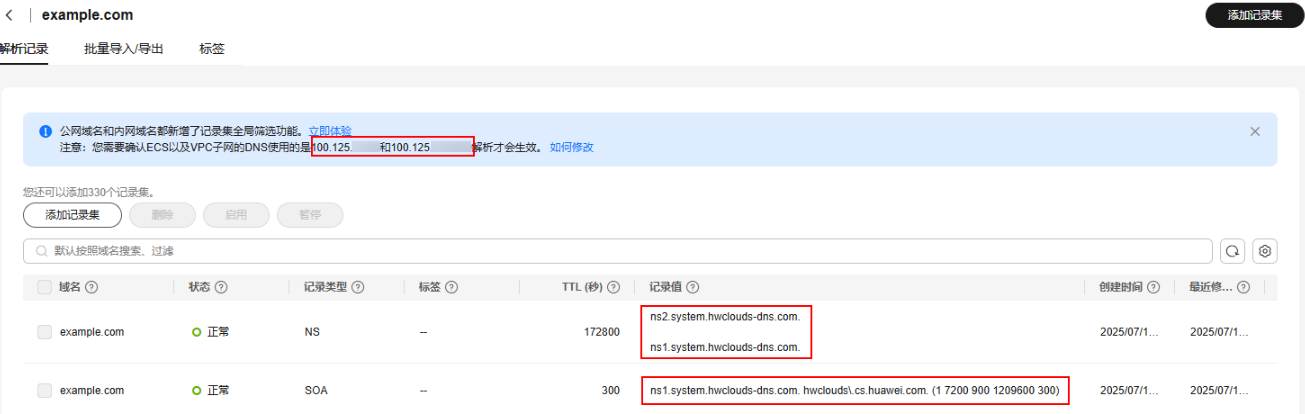

  3. 在域名记录集列表页,查看并记录当前区域的内网DNS地址、NS和SOA类型记录集的记录值,以便用于创建反向区域文件。

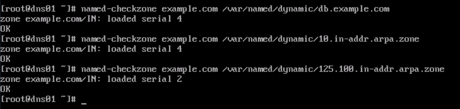

  8. 使用以下命令检查区域文件的语法。
    named-checkzone example.com /var/named/dynamic/db.example.com
    named-checkzone example.com /var/named/dynamic/10.in-addr.arpa.zone
    named-checkzone example.com /var/named/dynamic/125.100.in-addr.arpa.zone
    示例如图5所示。
    图5 使用named-checkzone进行语法检查的输出示例

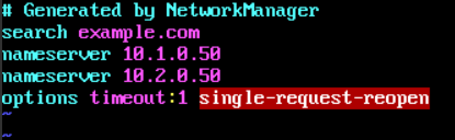

  10. 使用以下命令备份并更新/etc/resolv.conf文件中的nameserver。
    mv /etc/resolv.conf /etc/resolv.conf.orig
    vim /etc/resolv.conf
    根据您的环境需求调整nameserver设置。
    domain example.com
    search example.com
    nameserver 10.1.0.50
    nameserver 10.2.0.50

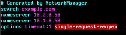

  2. 设置并配置名称服务器,使其指向步骤二:配置主DNS服务器(DNS01)和步骤三:配置备用DNS服务器(DNS02)中部署的DNS服务器IP地址。
    • VM01的nameserver配置如下:
      图6 nameserver配置示例
    • ECS01和ECS02的nameserver配置如下:
      图7 nameserver配置示例

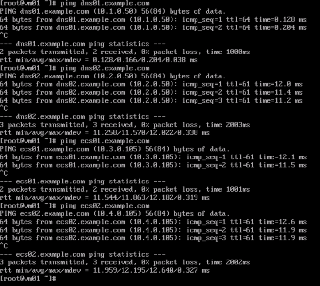

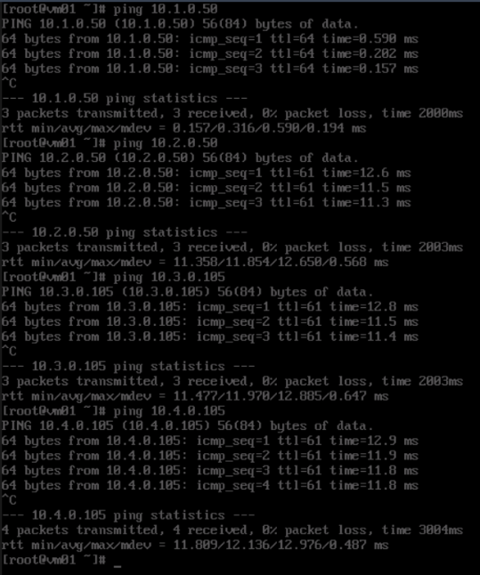

  1. 使用ping命令验证VM01到ECS01和ECS02的连通性。
    1. 使用IP地址进行ping
      图8 在VM01上ping ECS01和ECS02的IP地址
    2. 使用域名进行ping。
      图9 在VM01上ping ECS01和ECS02的域名

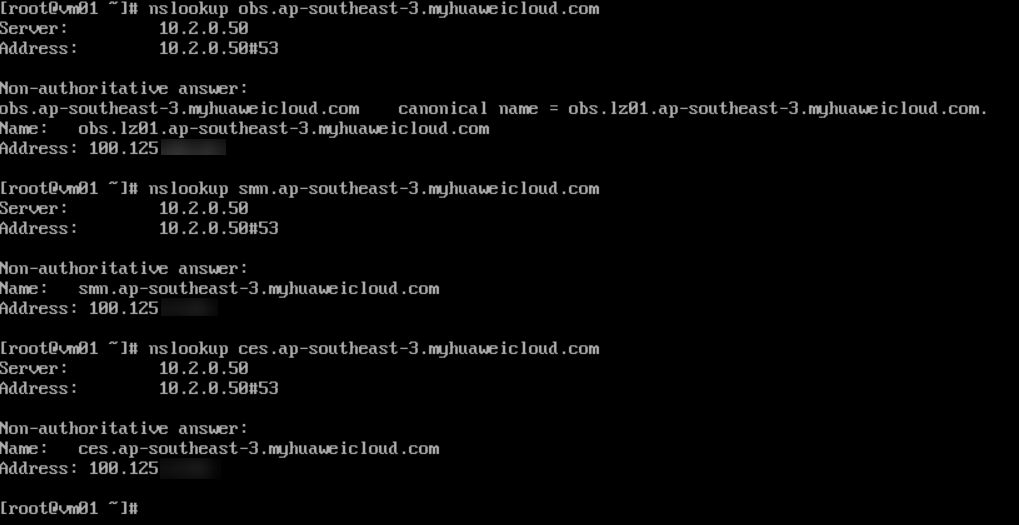

    3. 验证VM01到华为云云服务的连通性。
      图10 通过VM01访问华为云云服务的终端节点

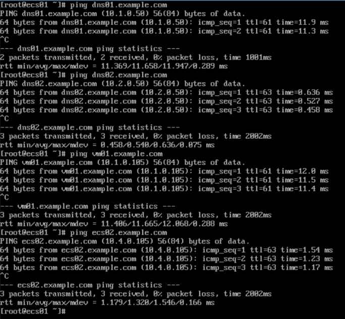

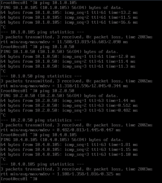

  2. 使用ping命令验证ECS01到VM01和ECS02的连通性。
    1. 使用IP地址进行ping。
      图11 在ECS01上ping VM01和ECS02的IP地址
    2. 使用域名进行ping。
      图12 在ECS01 ping VM01和ECS02的域名

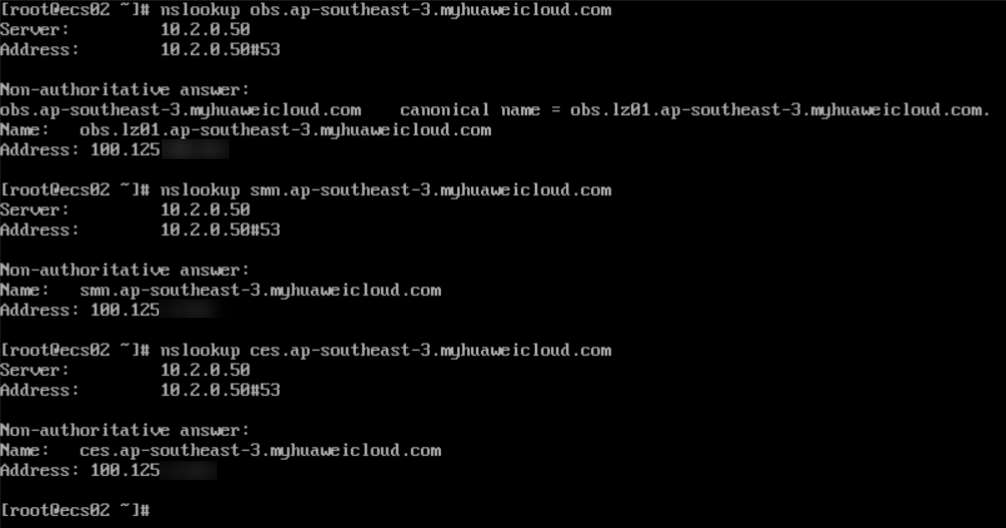

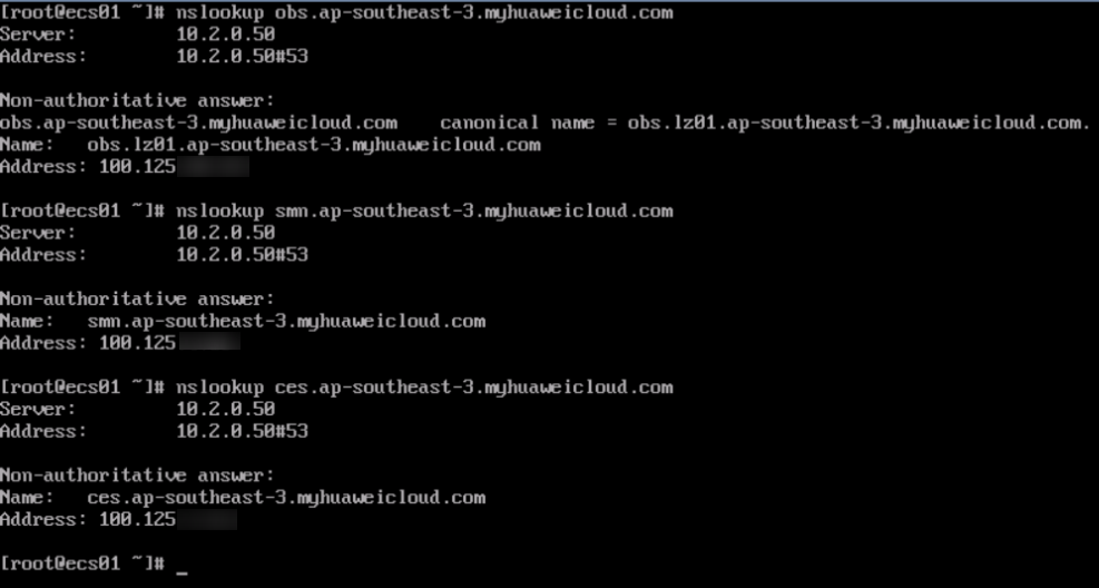

    3. 验证ECS01到华为云云服务的连通性。
      图13 通过ECS01访问华为云云服务的终端节点

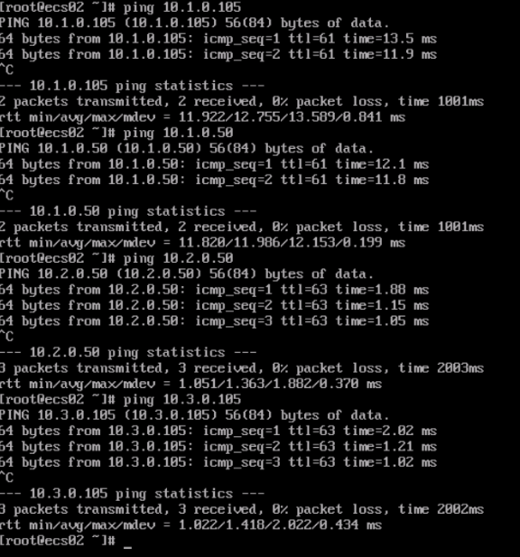

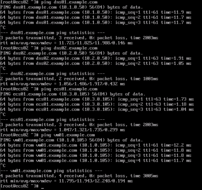

  3. 使用ping命令验证ECS02到VM01和ECS01的连通性。
    1. 使用IP地址进行ping。
      图14 在ECS02上ping VM01和ECS01的IP地址
    2. 使用域名进行ping。
      图15 在ECS02 ping VM01和ECS01的域名
    3. 验证ECS02到华为云云服务的连通性。
      图16 通过ECS02访问华为云云服务的终端节点
