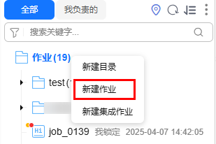

  1. 创建一个批处理作业,作业名称为“job_alarm”。
    图10 新建作业
