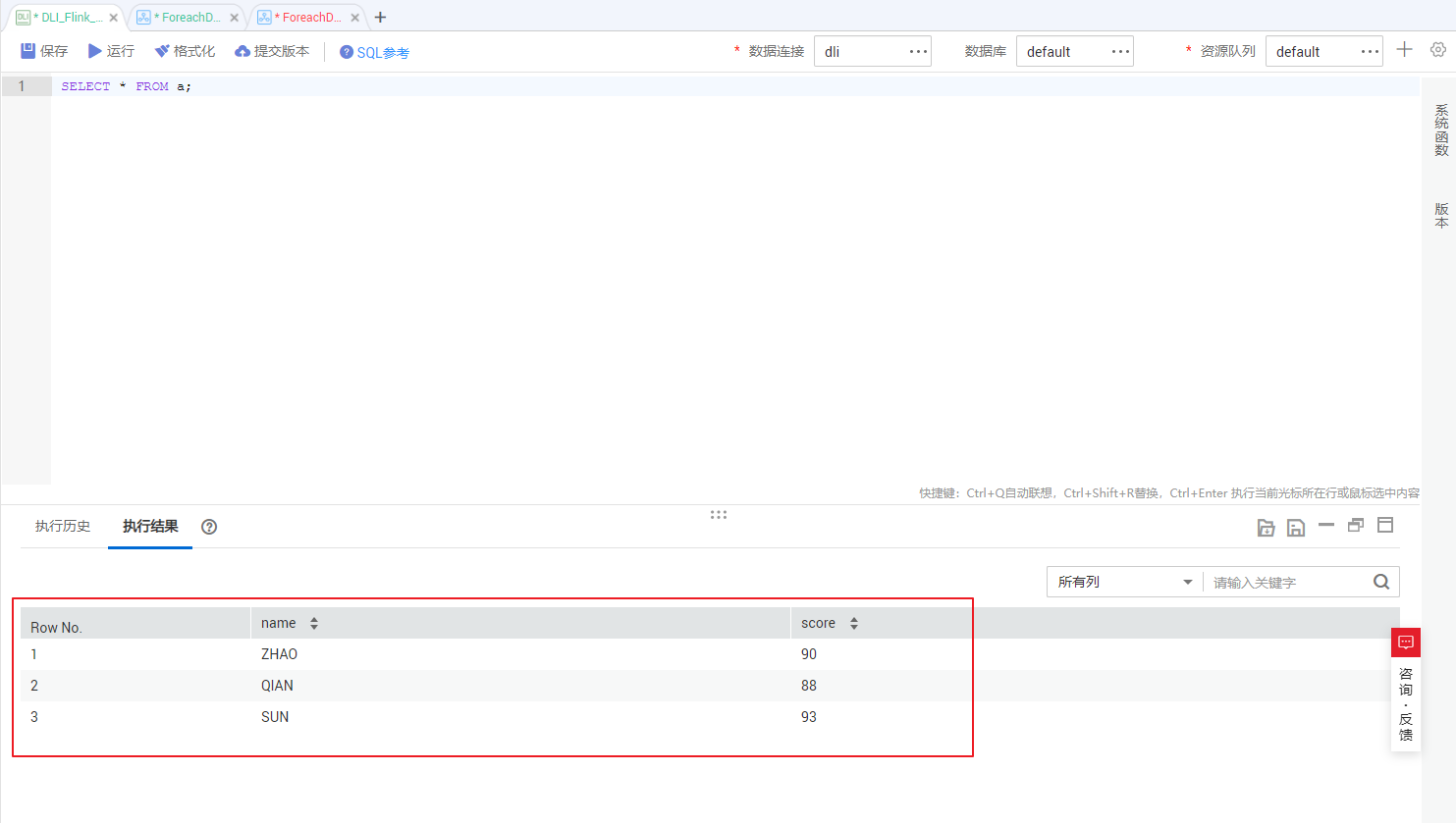

    3. 查看对应的6个DLI目的表中是否已被插入预期的数据。您可以在DataArts Studio数据开发模块中,新建DLI SQL脚本执行以下SQL命令导入数据,也可以在数据湖探索(DLI)服务控制台中的SQL编辑器中执行以下SQL命令:
      /* 查看表a数据,其他表数据请修改命令后运行 */
      SELECT * FROM a;
      将查询到的表数据与给源数据表插入数据步骤中的数据进行对比,可以发现数据插入符合预期。
      图9 目的表数据
