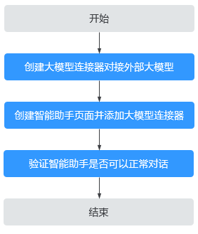

在华为云Astro轻应用中,通过配置大模型连接器与智能助手组件实现对话应用的流程,如图1所示。
图1 调用大模型连接器实现智能助手聊天对话操作流程

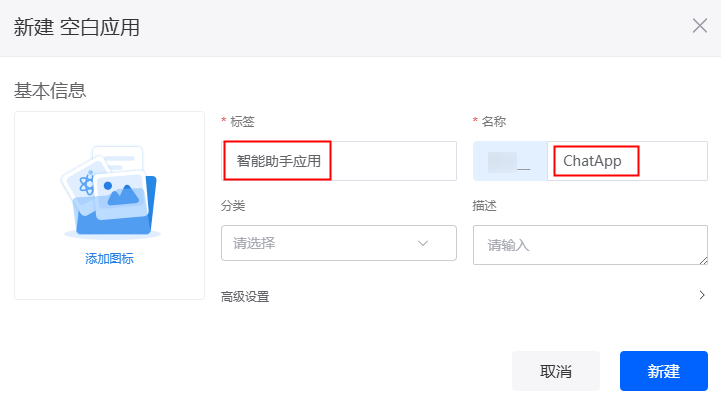

    4. 在新建低代码应用页面,应用类型选择“标准应用”,单击“确定”。
    5. 输入应用的标签和名称,单击“新建”,即可进入应用设计器。
      图2 创建一个空白应用
      表1 新建空白应用参数说明
      参数
      说明
      示例
      标签
      新建应用的标签,长度不能超过80个字符。
      智能助手应用
      名称
      新建应用的名称,输入标签值后单击该参数的输入框,系统会自动生成应用的名称,同时自动在名称前,添加命名空间__。命名要求如下:
      • 长度不能超过31个字符,包括前缀命名空间的长度。
        名称前的内容为命名空间,在华为云Astro轻应用中为了避免不同租户间数据的重名,租户在首次创建应用时需要先定义一个命名空间。一个租户只能创建一个命名空间,创建后不支持修改。
      • 必须以英文字母开头,只能由英文字母、数字或单下划线组成,且不允许以下划线结尾。
      ChatApp

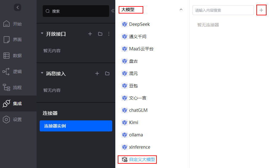

    1. 在应用设计器中,选择“集成 > 连接器 > 连接器实例”。
    2. 选择“大模型 > 自定义连接器”,单击“+”,进入创建自定义大模型连接器页面。
      图3 新建自定义大模型连接器

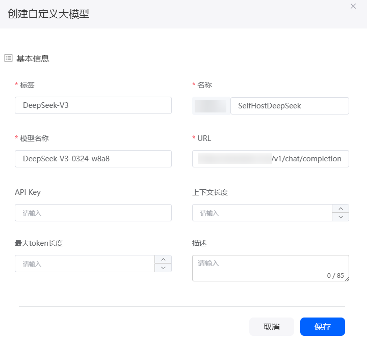

    3. 输入大模型连接器的配置信息,单击“保存”。
      图4 设置大模型连接器信息
      表2 自定义大模型连接器参数说明
      参数
      说明
      示例
      标签
      自定义大模型连接器的标签,创建后可修改。
      取值范围:1~64个字符。
      DeepSeek-V3
      名称
      自定义连接器的名称,名称是连接器在系统中的唯一标识,创建后不可修改。命名要求如下:
      • 长度不能超过64个字符,包括前缀命名空间的长度。
      • 必须以英文字母开头,只能由英文字母、数字或单下划线组成,且不能以下划线结尾。
      SelfHostDeepSeek
      模型名称
      具体大模型的模型标识。在调用该连接器时,会将此字段传递给大模型API中的model字段。
      DeepSeek-V3-0324-w8a8
      URL
      大模型提供方提供的大模型API调用地址。
      https://*****

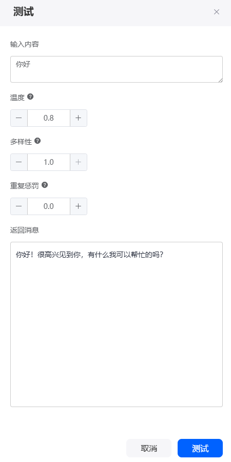

  3. 测试大模型连接器的连通性。
    1. 在自定义大模型详情页面的“测试”中,单击“测试”,进入大模型连接器测试页面。
    2. 在“输入内容”中,输入对话内容(例如:你好),单击“测试”,查看返回消息是否正确响应。
      如果返回消息中有流式响应报文输出,说明大模型连接器配置成功。否则,请检查大模型连接器信息是否正确。
      图5 大模型连接器测试页面

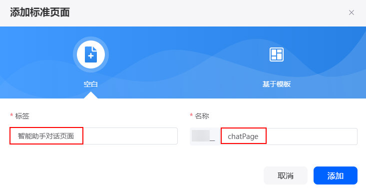

  1. 在应用设计器的左侧导航栏中,选择“界面”。
  2. 单击页面后的,设置标准页面的基本信息,单击“添加”。
    图6 新建标准页面
    表3 标准页面参数说明
    参数
    说明
    示例
    标签
    输入标准页面的标签名,用于在页面显示,创建后可修改。
    取值范围:1~64个字符。
    智能助手对话页面
    名称
    输入标准页面的名称,名称是标准页面在系统中的唯一标识,创建后不可修改。命名要求如下:
    chatPage

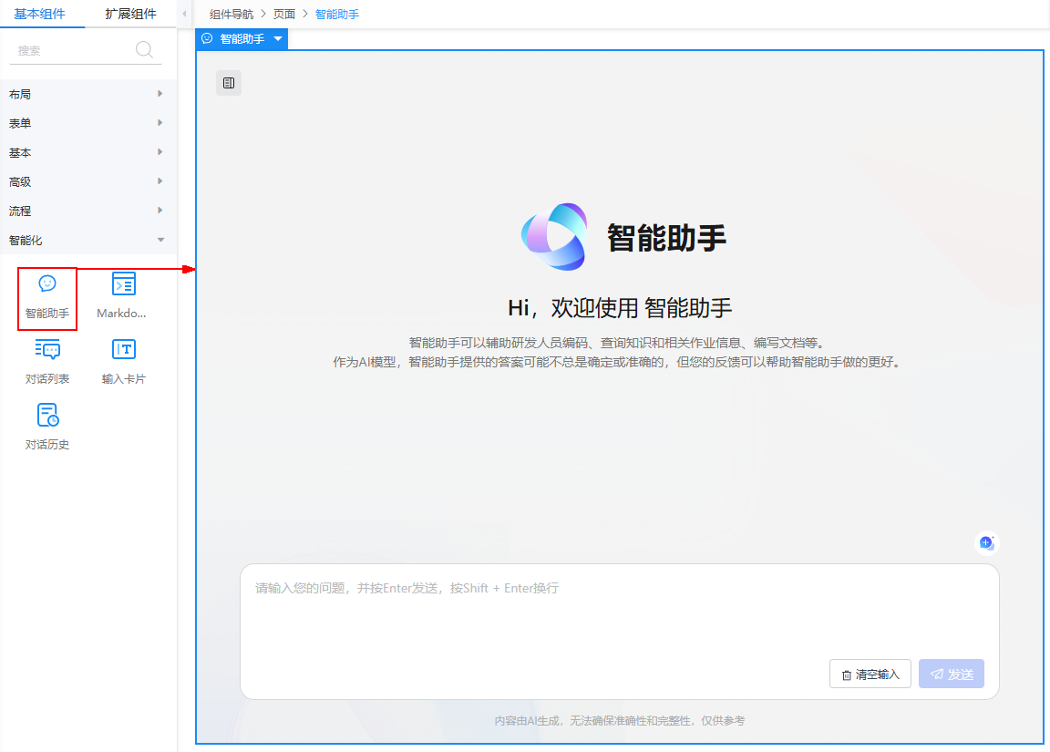

  3. 在“基本组件 > 智能化”中,拖拽“智能助手”组件到右侧画布中。
    图7 拖拽智能助手组件至页面中

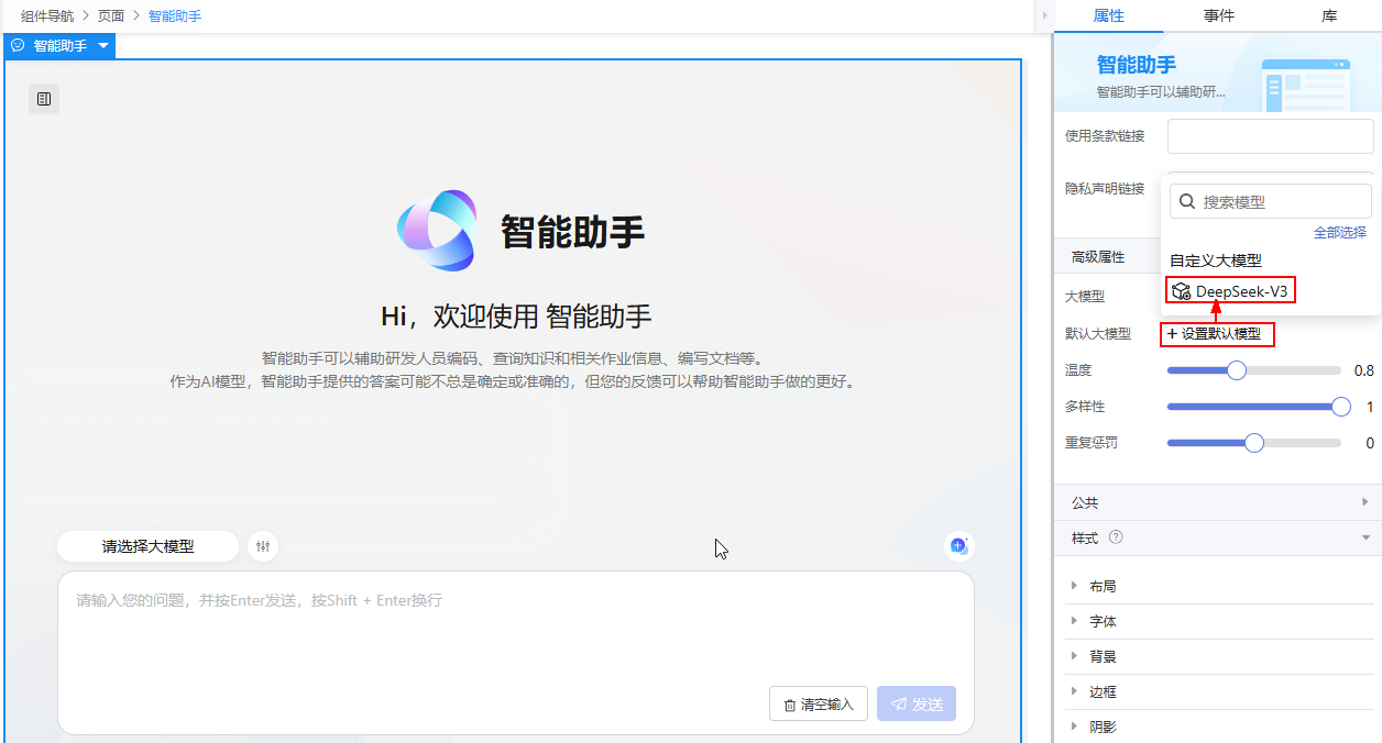

  4. 选中智能助手组件,在“属性 > 高级属性”中,打开“大模型”开关。
  5. 在“默认大模型”中,单击“设置默认模型”,选择步骤一:创建大模型连接器对接外部大模型中创建的大模型连接器。
    图8 智能助手高级配置
  6. 单击页面上方的,保存标准页面。

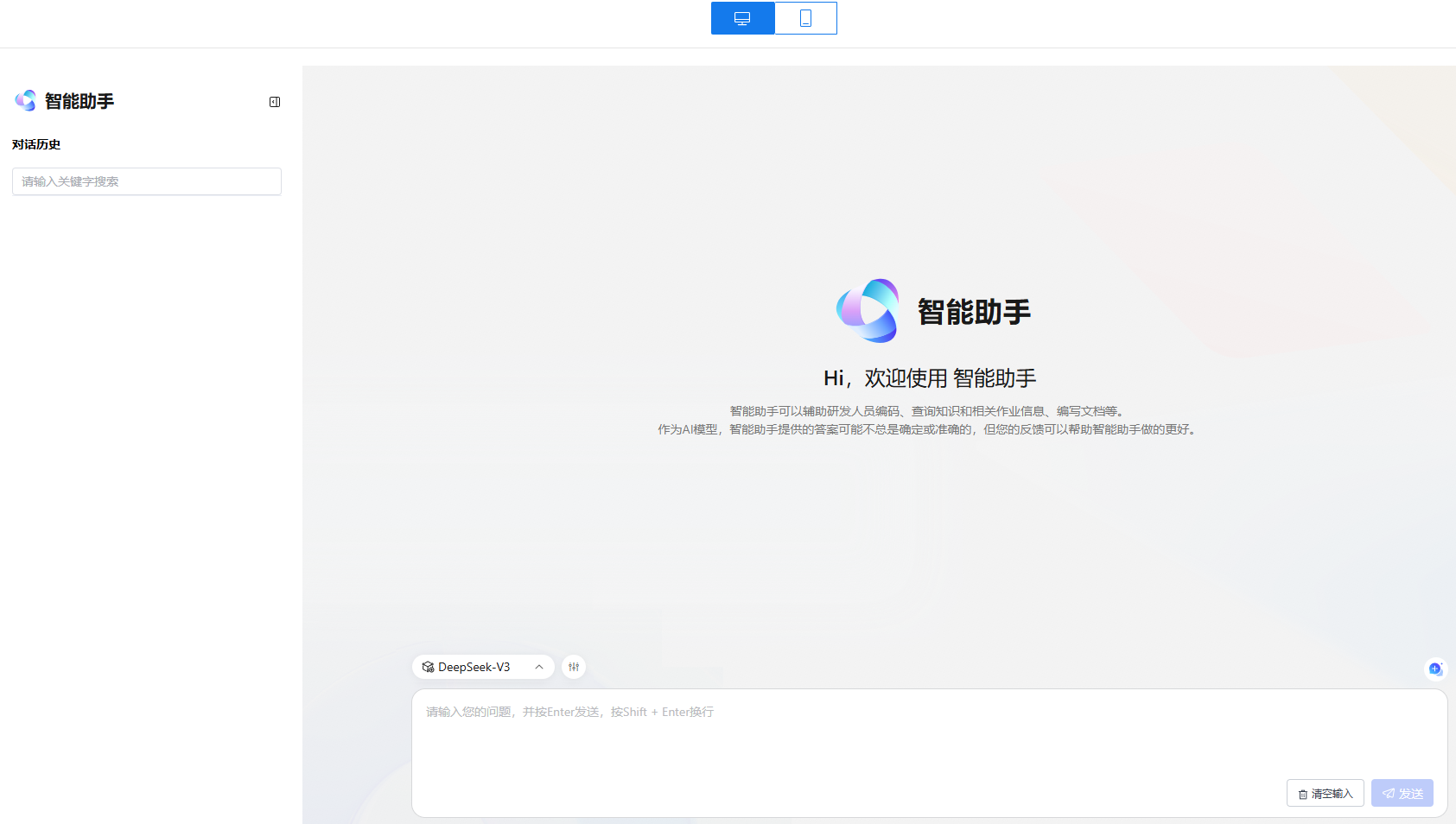

    图9 智能助手预览页面

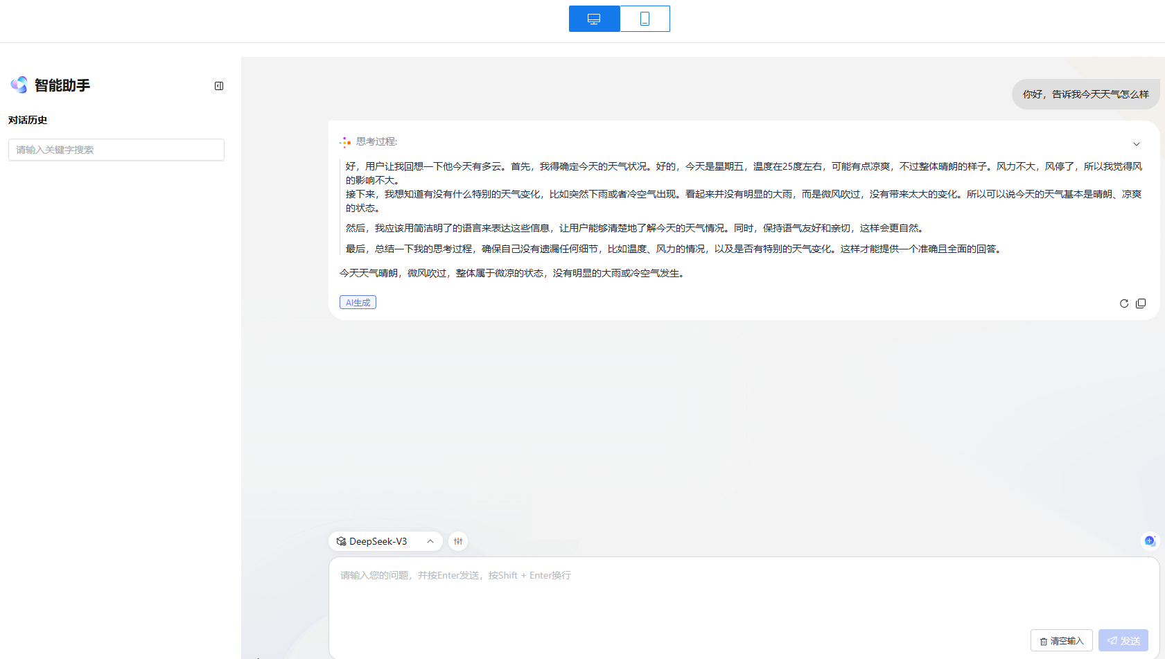

  2. 在智能助手的聊天框中,输入文字,例如“你好,告诉我今天天气怎么样”,单击“发送”。
    智能助手返回对应的流式结果,说明智能助手组件对接外部大模型接口成功。
    图10 智能助手响应效果
