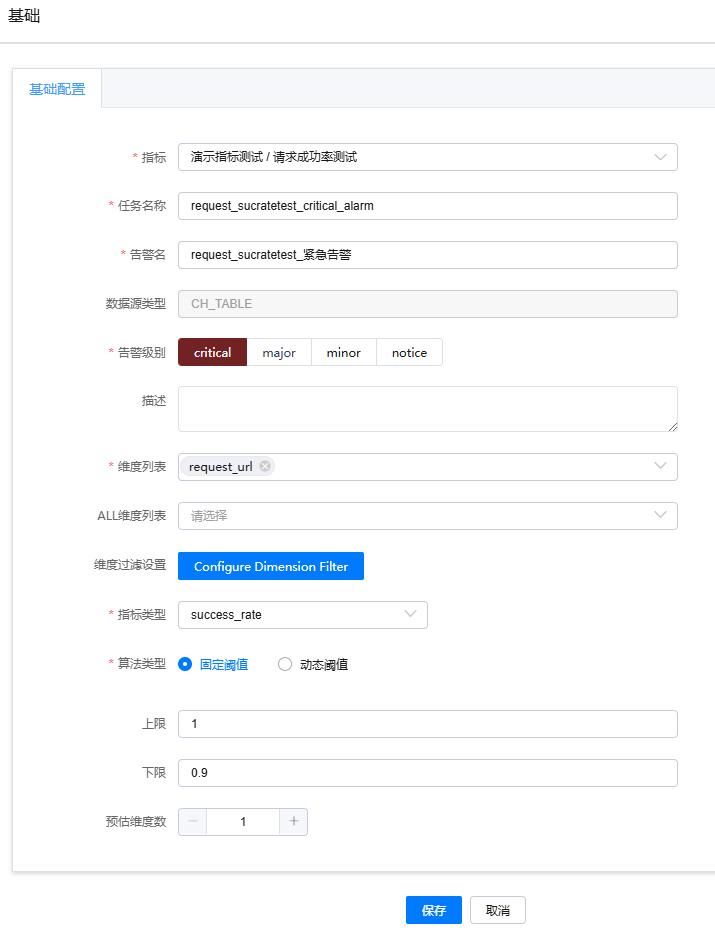

  5. 单击“快速配置”,进入任务基础信息快速配置页面。
  6. 配置任务参数,如图1所示,参数说明如表1所示。
    图1 基础信息配置
    表1 配置任务参数说明
    参数
    示例
    说明
    指标
    演示指标测试 / 请求成功率测试
    选择指标仓库的指标。
    任务名称
    request_sucratetest_critical_alarm
    根据所选指标自动生成,可以自定义任务名称,只能包含字母、数字、下划线。
    告警名
    request_sucratetest_紧急告警
    根据所选指标自动生成,可以自定义告警名。
    异常检测生成的告警会展示在告警列表中,并展示告警名字段“AlertName”。
    数据源类型
    默认显示所选指标所属的数据源类型,不可修改。
    告警级别
    critical
    设置告警级别,与告警模块级别相对应。
    描述
    输入任务描述。
    维度列表
    request_url
    来自于指标的逻辑实体上的维度,选择异常检测需要对哪些维度做检测。
    ALL维度列表
    维度列表中,某个维度需要关注整体的趋势时,可以配置该维度,数据汇聚结果这个维度的值为“ALL”,其指标值为整体指标的总量或平均值。
    例如,做接口请求量告警时,一共有三个接口,每个接口的请求量分别是100、200、300,配置了ALL维度后,会增加一个接口名为ALL的数据,其请求量为三个接口的请求量总和,也就是600。这里的请求量换成成功率、时延等指标时,ALL的取值即为所有接口的平均值。
    维度过滤设置
    只关注维度部分取值时,可以设置该参数对维度取值进行过滤。
    指标类型
    success_rate
    指标的类型,针对指标的定义进行选择。
    算法类型
    固定阈值
    选择异常检测算法,支持固定阈值和动态阈值。
    • 固定阈值:简单设置上限或者下限值。一旦数据超过上限或是低于下限则发生异常。
    • 动态阈值:通过训练历史数据,实现对数据特征的学习,构建数据的模型。并利用模型来预测数据的趋势走向。当实际值和预测值相差过大,认为异常。
    上限
    当算法类型选择固定阈值时,需要设置上限。
    下限
    0.9
    当算法类型选择固定阈值时,需要设置下限。
    预估维度数
    当算法类型选择固定阈值时,可以预估维度数量。

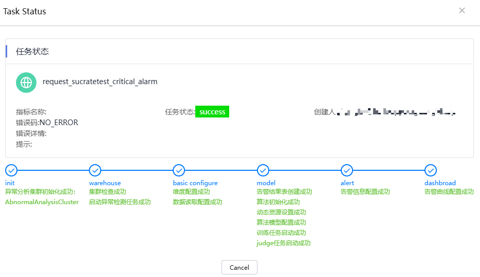

  7. 配置完成后,单击“保存”,弹出任务状态窗口,如图2所示,按照异常检测任务模块生成一个完整的异常检测任务,自动创建训练数据表,并且参数均为默认参数。
    图2 任务状态
  8. 任务执行完成后,关闭任务状态窗口,弹出基础配置页面,关闭该页面。

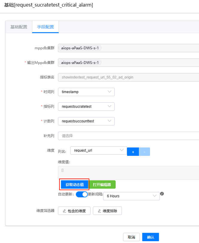

    单击“字段配置”,单击“获取动态值”,如图3所示,在“维度名-值筛选器”页面单击“保存”,动态获取维度值,获取完成后单击“确认”。
    图3 获取动态值

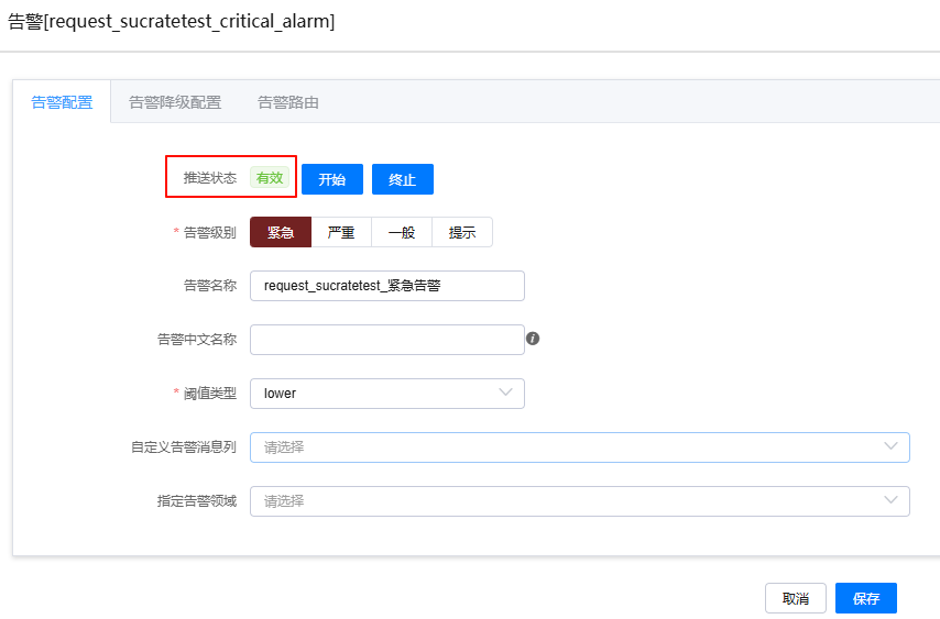

  11. (可选)单击任务所在行“操作”列的“告警”,查看快速配置生成的告警任务。
    已自动开启告警推送,如图4所示,将产生的告警数据推送至监控服务告警模块,按照配置的告警名称、告警级别生成告警数据。

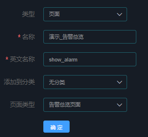

  3. 单击“新增页面”,如图5所示,页面参数说明如表2所示,参数配置完成后单击“确定”。
    图5 新增页面
    表2 新增页面参数说明
    参数
    示例
    说明
    类型
    页面
    选择“页面”类型,新增业务报表页面。
    如需对页面进行分组,可以在此处新增分类。
    名称
    演示_告警总览
    输入页面名称,长度在1~20个字符。
    英文名称
    show_alarm
    输入页面英文名称,可以输入英文字符以及英文符,数字。
    添加到分类
    可以选择无分类,或者已新增的分类。
    页面类型
    告警总览页面
    选择需要创建的页面类型。
    • 瀑布流页面:最常用的页面类型,即常见的报表页面。
    • 自由布局页面:支持创建自由布局页面。
    • 页面跳转:日志检索常用类型,需要设置一个url地址。
    • 轮播页面:轮播大屏,可以将已创建的页面进行轮播。需要设置轮播间隔,并在轮播页面选择已创建页面。
    • Tab页页面:可以将已创建的页面以标签页进行呈现。在页面选择下单击“添加”,设置标签页名称并选择相关页面,多次添加完成标签页设置。
    • 共享页面:支持添加其他服务已共享的页面。选择已共享的页面并输入url参数。
    • mdrca页面:支持创建mdrca页面。
    • 告警总览页面:支持将异常检测任务生成的告警数据进行大屏展示。
    • 根因诊断页面:支持将根因诊断数据进行大屏展示。
    • UEO页面:支持创建UEO页面。
    • 自定义页面:支持自定义页面,可以选择对应的页面id。
    • 华为云资源监控大盘:支持查看华为云已购买资源实例的数量、状态及费用。

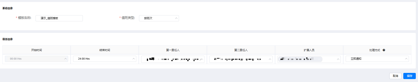

  2. 单击“模板管理”,切换至“模板管理”页签,单击“新增模板”。
  3. 配置值班模板,如图6所示,模板参数说明如表3所示,配置完成后,单击“保存”。
    图6 配置值班模板
    表3 模板参数说明
    参数
    示例
    说明
    模板名称
    演示_值班模板
    自定义模板名称。
    模板类型
    按班次
    • 按班次:班次配置指的是一天内(00:00 - 24:00)的配置。如果一天只有一个配置,则不需要对时间进行分片;如果一天内根据不同的时间段有不同的限制,则可以对一天(00:00 - 24:00)进行分片处理,分为几个时间段再进行配置。
    • 按周:按周的模板是按天的进阶版,在按天的基础上,按照自然周的形式增加了对于周工作日的判断。和一天的配置一样,周配置的每个周工作日也可以根据时间片进行配置且比较灵活。
    • 按月:按月的模板跟周类似,将配置的周期改为按自然月划分。
    值班信息
    • 00:00 Hrs~24:00 Hrs
    • 责任人:根据实际情况配置责任人
    • 处理方式:立即通知
    • 开始时间、结束时间:设置具体值班时间。
    • 第一责任人、第二责任人、扩展人员:设置值班时间段告警的值班责任人。
    • 处理方式:选择处理方式。选择立即通知时,会根据语音值班配置开启的通知方式,立刻触发通知流程,进行通知。选择不通知时,语音值班配置开启了语音呼叫时,选择该方式将不会进行语音呼叫,短信和welink正常通知。

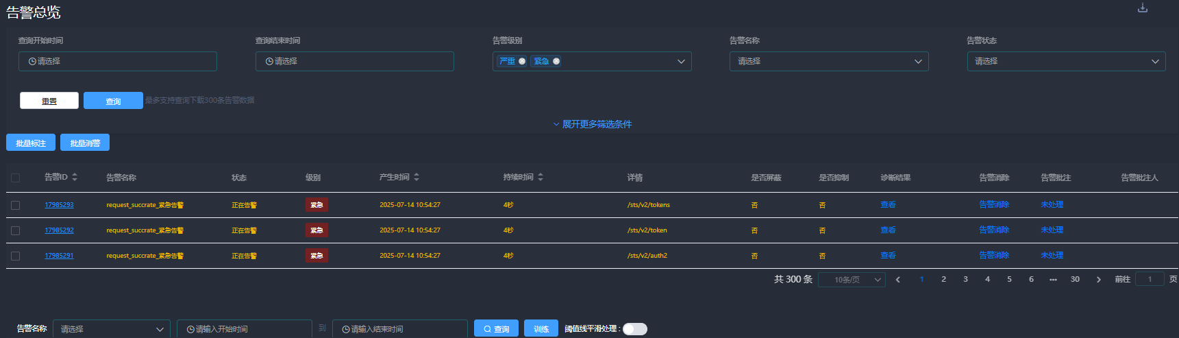

当出现紧急告警或严重告警时,所选模板中设置的责任人会收到通知,收到通知后,可以在“告警 > 告警列表”页面查看并处理告警,也可以按照如下操作查看告警总览报表并处理告警。

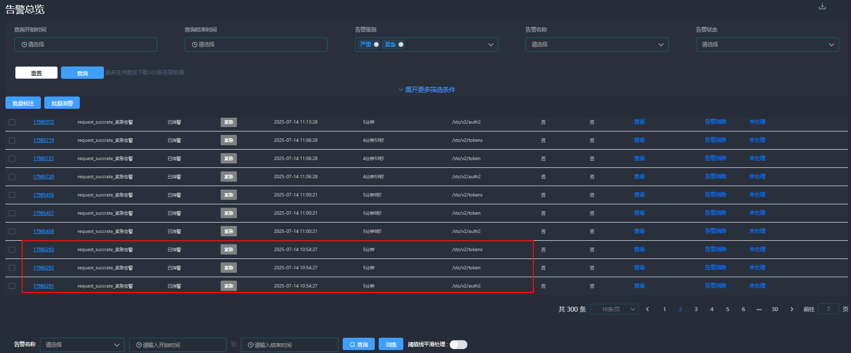

  1. 在监控服务左侧导航栏选择“监控 > 业务报表”。
  2. 单击已新增报表“演示_告警总览”,可以查看到触发的告警信息,如图7所示。
    图7 告警总览报表

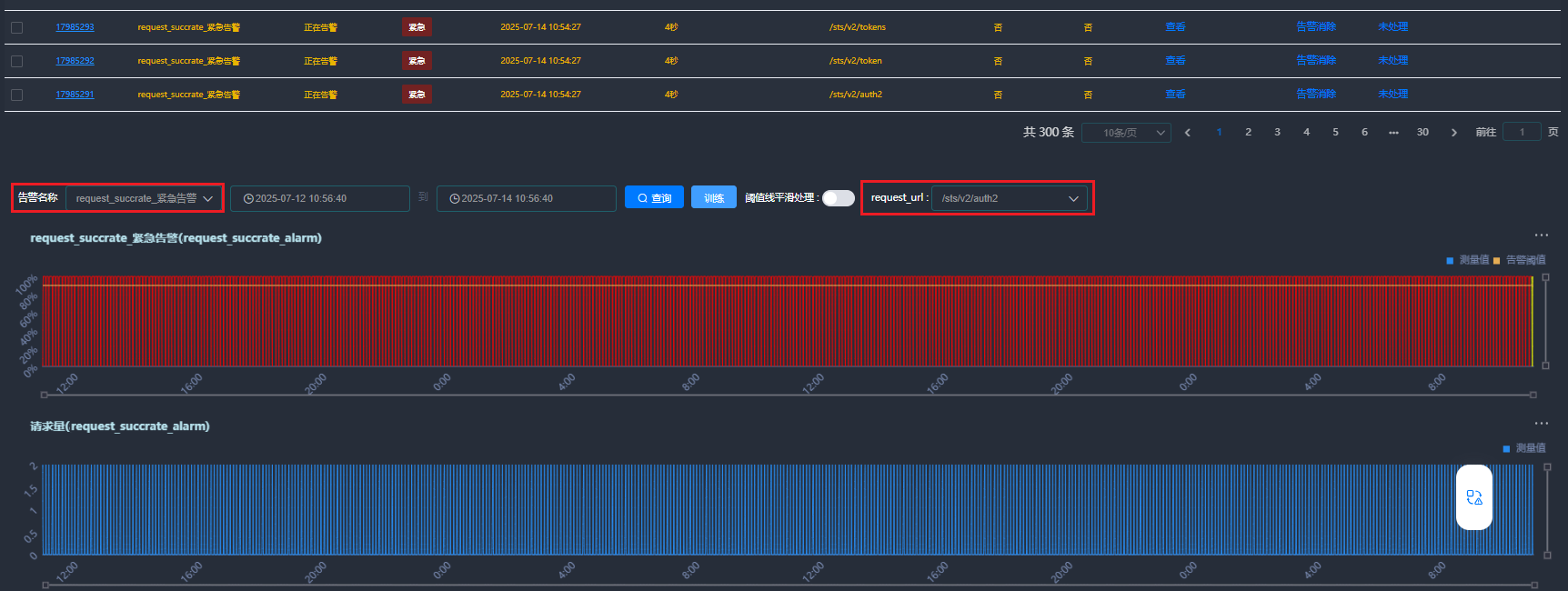

  3. 通过筛选告警名称和维度“request_url”,查看详细数据,如图8所示。
    图8 告警详细数据
  4. 异常日志推送停止后,等待5分钟(异常检测配置的告警退出时间),触发的告警自动消警成功,如图9所示。
    图9 自动消警
