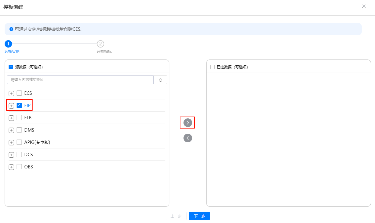

  4. 选择实例,勾选需要采集指标数据的云服务实例,以EIP为例,单击,然后单击“下一步”,如图1所示。
    图1 选择实例

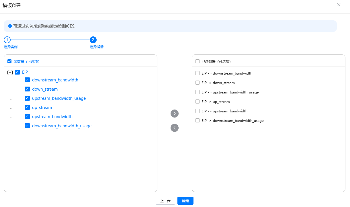

  5. 选择指标,勾选需要采集的指标,如图2所示,单击,然后单击“确定”。
    创建完成后,会根据所选实例及指标生成对应的模板数据,显示在模板列表中。同时采集的CES指标数据会保存在自动生成的Kafka Topic中。
    图2 勾选需要采集的指标

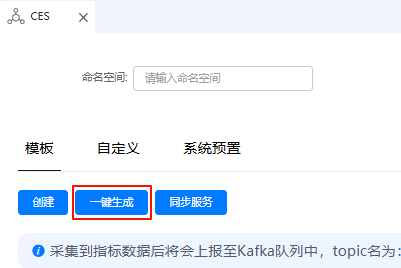

步骤二:一键生成指标
指标采集完成之后,可以通过“一键生成”将CES指标录入到指标仓库中,当前支持EIP和ELB两种云服务指标的一键生成。
  1. 单击“一键生成”,如图3所示。
    图3 一键生成指标
  2. 查看CES一键生成的指标。
    在“指标仓库”页面会自动生成CES采集数据逻辑主体及相关指标。

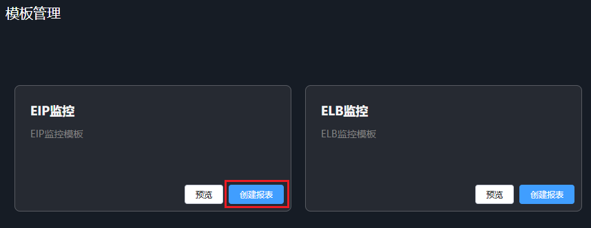

  1. 在监控服务左侧导航栏选择“监控 > 报表开发”。
  2. 在业务报表编辑页面,单击左下角的“设置和帮助”,会显示“设置和帮助”菜单栏下的内容。
  3. 单击“模板管理”。

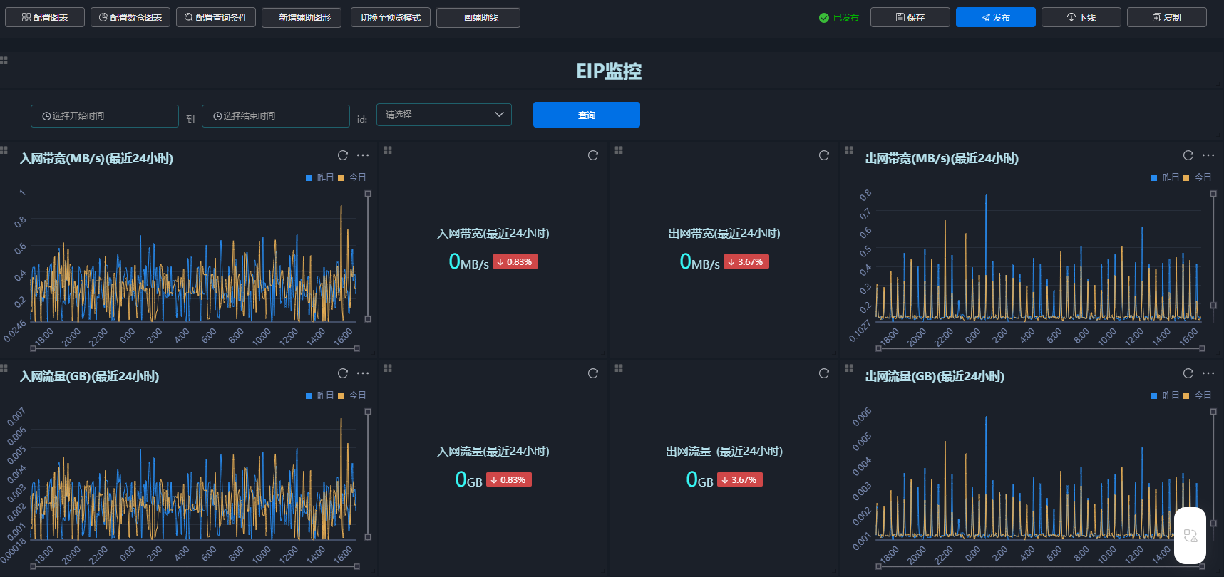

  4. 选择需要创建报表的模板“EIP监控”,单击“创建报表”,如图4所示,单击“确定”,会一键生成EIP监控报表,指标的来源是步骤一:采集监控指标数据采集的EIP相关的数据,如图5所示。

    图5 监控报表
