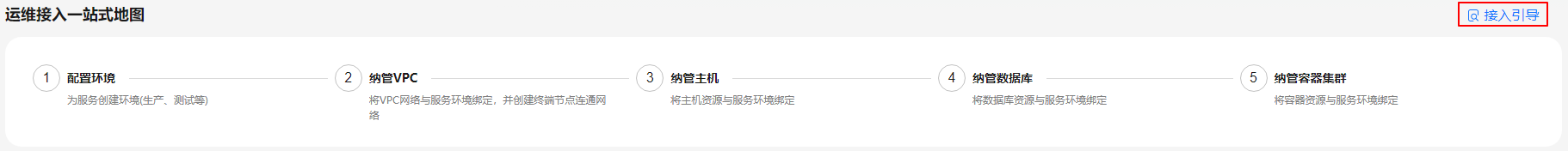

  3. 单击“运维接入一站式地图”下的“配置环境”,如图1所示,进入“运维中心一站式接入流程”页面。
    图1 接入引导

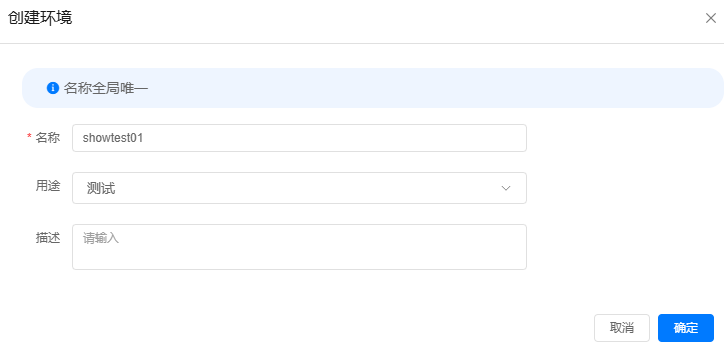

  4. 在配置环境区域,单击“创建环境”,配置环境信息,配置参数请参考表1,配置完成后单击“确定”。
    创建完成后列表显示该环境信息,并将环境与所选的公共配置关联。
    图2 创建环境
    表1 创建环境参数
    参数
    示例
    说明
    名称
    showtest01
    填写环境名称,名称全局唯一,仅支持小写字母、数字以及下划线,不能以下划线开头,长度2~63个字符。
    用途
    测试
    选择环境的用途。可选用途包括开发、测试、生产、安全和性能。
    描述
    填写环境的描述信息。
