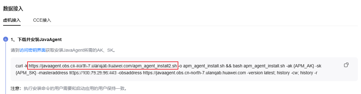

    2. 登录APM控制台,具体操作参见步骤1~步骤4。在“数据接入”中获取下载Agent的链接,并在节点上执行该命令完成 Agent的下载。

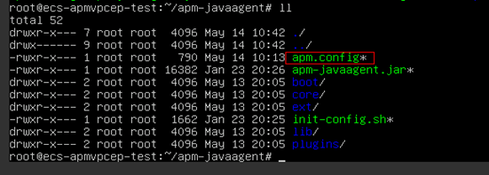

    3. 修改agent配置。在apm-javaagent目录下修改apm.config文件。
      图8 apm.config文件

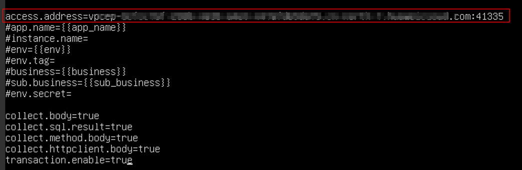

      将access.address的值修改为终端节点的“域名(ip):41335”,如图:
      图9 修改access.address值

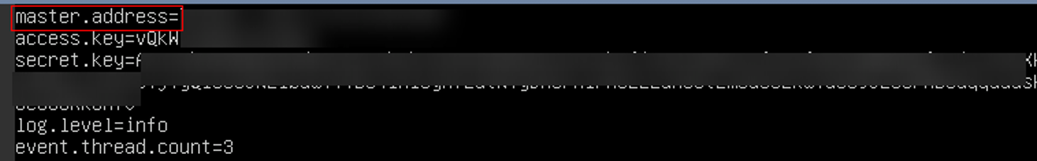

      同理将master.address的值修改为终端节点的https://域名(ip):41333。
      图10 修改master.address值

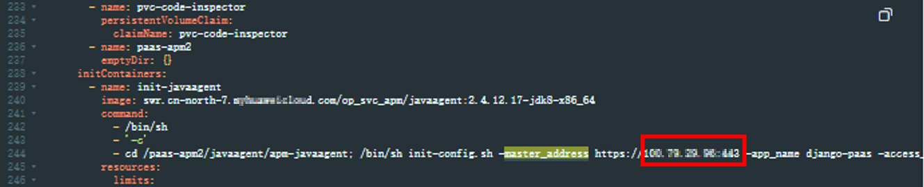

  • CCE方式通过vpcep接入探针

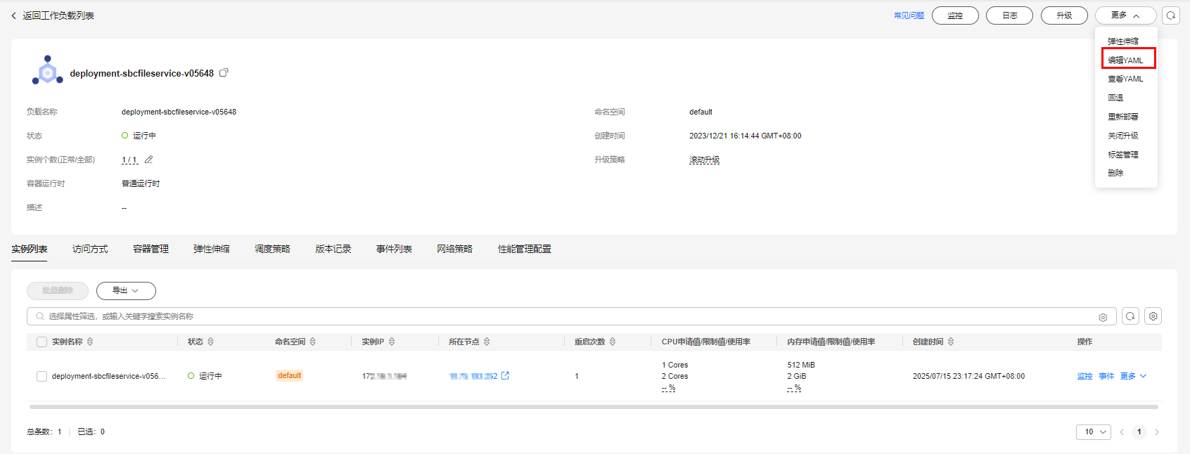

    1. 在cce界面对应工作负载处,单击“编辑yaml”。
      图11 编辑yaml
    2. 搜索关键字“master_address”,将其中的地址修改为终端节点ip或域名:41333进行替换。
      只有接入了APM2探针,工作负载中才会有该配置。
      图12 修改master_address值

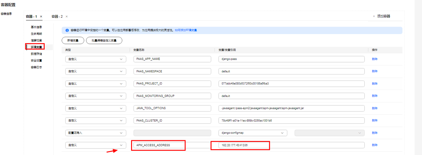

    3. 保存后,请在容器管理中新增环境变量。APM_ACCESS_ADDRESS 值为终端节点ip或域名:41335。
      图13 修改APM_ACCESS_ADDRESS值
