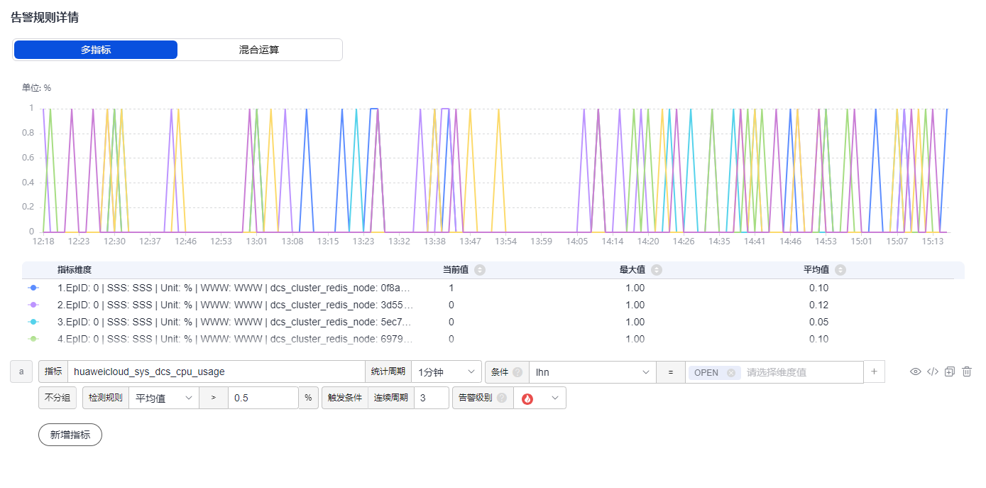

  4. 设置告警规则的详细信息。
    1. 告警规则设置中的规则类型、配置方式、Prometheus实例默认选择为指标浏览处的配置。
    2. 设置告警规则详情。指标与条件自动选择为指标浏览处配置,统计周期、检测规则等参数可按需设置。
      如图2所示,“统计周期”设置为“1分钟”,“检测规则”设置为“平均值>0.5”,“触发条件”设置为“连续周期 3”,“告警级别”设置为,表示监控对象连续3个周期平均值大于0.5时,生成紧急告警。
      图2 设置告警规则详情

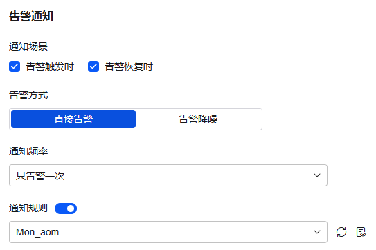

    4. 设置告警通知策略。告警通知策略有两种方式,如图3所示,此处选择直接告警方式。
      直接告警:满足告警条件,直接发送告警。选择直接告警方式,需要设置通知频率和是否启用通知规则。
      1. 设置发送告警通知的频率,请根据需要从下拉列表中选择。
      2. 设置是否启用通知规则。启用通知规则后,系统根据关联SMN主题与消息模板来发送告警通知。
      图3 告警通知
