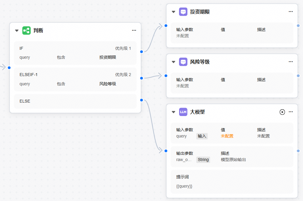

  2. 配置“判断”节点,该节点根据不同的条件连接多个后续分支,并按照判断结果运行到相应的分支节点。
    1. 单击“大模型”节点右上角的,选择“删除”,删除大模型节点。
    2. 单击“添加节点”,选择“判断”,添加“判断”节点至编排页面,连接“判断”节点和“开始”节点。
      图4 连接“判断”节点和“开始”节点
    3. 单击“判断”节点,参考图5和表2 判断节点配置说明完成参数配置。
      图5 配置判断节点
    表2 判断节点配置说明
    参数名称
    示例
    参数说明
    IF
    判断开始节点的输入参数query是否包含“投资期限”
    IF分支由[判断参数 比较条件 比较参数]组成一个条件表达式。
    • 判断参数:条件表达式左边部分,需要选择来自前序节点的输出参数。
    • 比较条件:条件表达式中间部分,当前支持的比较条件有:长度大于、长度大于等于、长度小于、长度小于等于、等于、不等于、包含、不包含、为空、不为空。针对不同的判断参数类型,前端将展示不同的比较条件。
    • 比较参数:条件表达式右边部分,支持“引用”和“输入”两种类型。
      • 引用:支持用户选择工作流中已包含的前置节点输出变量值及全局配置中的记忆变量。
      • 输入:支持用户自定义取值。
    • 添加条件:单击,在当前条件分支中添加多个条件表达式,多个条件表达式之间通过“且”或“或”来连接。
      单击“且”或“或”,可以切换该分支表达式的运算逻辑。
    ELSE IF 1
    判断开始节点的输入参数query是否包含“风险等级”
    ELSE IF 1分支由[判断参数 比较条件 比较参数]组成一个条件表达式。
      • 输入:支持用户自定义取值。
    ELSE
    用于控制预设条件分支都不满足的场景,如果逐个分支判断都不符合条件,则默认走该分支执行后续工作流流程。
    添加分支
    可以添加新的条件分支ELSE IF,新分支的配置方式与IF分支相同。
  3. 配置“消息”节点,该节点直接输出指定的投资期限回复。
    1. 单击“添加节点”,选择“消息”,添加“消息”节点至编排页面,连接“判断”节点的IF分支和“消息”节点。
      图6 连接“判断”节点和“消息”节点
    2. 单击“消息”节点,参考图7和表3完成参数配置。
      图7 配置消息节点
      表3 消息节点配置说明
      参数名称
      示例
      参数说明
      节点名称
      单击消息节点名称,修改节点名称为“投资期限”。
      只允许输入字母、数字、下划线,且不能以数字开头。
      输入参数
      当单击图标时,可新增输入参数。
      • 参数名称:只允许输入字母、数字、下划线,且不能以数字开头。
      • 类型、值:支持“引用”和“输入”两种类型。
        • 引用:支持用户选择工作流中已包含的前置节点的输出变量值和全局配置中的记忆变量。
        • 输入:支持用户自定义取值。
      指定回复
      理财产品的投资期限是指从资金投入至本金收益到期兑付的约定时间。
      可撰写指定的回复信息,并支持以{{参数名称}}的形式插入变量。回复信息将在工作流执行到该节点时发送给用户。
      可在“结构化信息”中使用{{_NODE_OUTPUT}}引用。
      结构化信息
      默认即可
      功能开启时,可使用{{_NODE_OUTPUT}}引用“指定回复”中的信息实现结构化输出。
  4. 配置“消息”节点,该节点直接输出指定的风险等级回复。
    1. 单击“添加节点”,选择“消息”,添加“消息”节点至编排页面,连接“判断”节点的ELSEIF-1分支和“消息”节点。
      图8 连接“判断”节点和“消息”节点
    2. 单击“消息”节点,参考图9和表4完成参数配置。
      图9 配置消息节点
      表4 消息节点配置说明
      参数名称
      示例
      参数说明
      节点名称
      单击消息节点名称,修改节点名称为“风险等级”。
      输入参数
      当单击图标时,可新增输入参数。
        • 输入:支持用户自定义取值。
      指定回复
      理财风险等级是评估投资亏损概率及收益波动程度的分级体系。
      结构化信息
      默认即可
  5. 配置“大模型”节点,该节点作为兜底回复,回复除投资期限和风险等级以外的其他问题。
    1. 单击“添加节点”,选择“大模型”,添加“大模型”节点至编排页面,连接“判断”节点的ELSE分支和“大模型”节点。
      图10 配置“大模型”节点
    2. 单击“大模型”节点,参考图11和表5完成参数配置,单击“确定”。
      图11 配置“大模型”节点
      表5 参数配置说明
      参数
      配置示例
      说明
      模型配置
      选择模型为“GLM-5.3”,单击模型配置区域右上角的可设置模型的温度、核采样、历史对话轮数、最大回复长度、重复语句惩罚等参数,本实践保持默认值。
      选择模型接入模块已配置的大语言模型。
      输入参数
      定义以下输入参数,单击,添加参数。
      query,引用“开始”节点的query。
      配置大模型处理需要的输入参数值, 这些值会动态添加到提示词中,默认设置的输入参数名为“query”。
      输出参数
      保持默认值
      用于解析大模型节点的输出,并提供给后续节点的输出参数引用。
      系统提示词
      输入系统提示词后单击“系统提示词”区域右上角的,进行提示词优化。
      你是专业的客服支持工程师,负责解答用户各类问题,请提供准确、友好且高效的帮助。
      配置输入给大模型的提示词,系统级提示词,用于指导模型按要求进行回复。支持使用{{variable}}格式引用当前节点输入参数中已定义好的参数。最终替换后的内容会传递给模型。
      用户提示词
      输入如下内容
      {{query}}
      配置输入给大模型的提示词,用户级提示器,作为当前用户问题的输入。配置提示词时,支持使用{{variable}}格式引用当前节点输入参数中已定义好的参数。最终替换后的内容会传递给模型。
