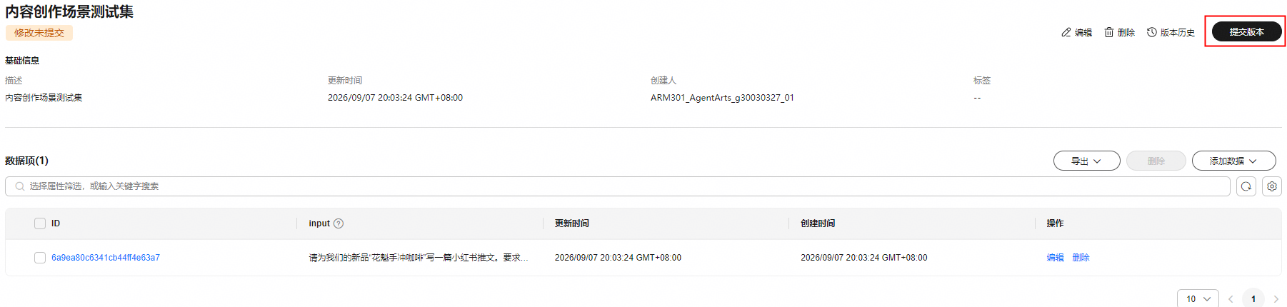

  7. 提交评测集。评测集只有提交后才会发布为正式版本,并供后续的评估任务使用。
    图8 提交评测集

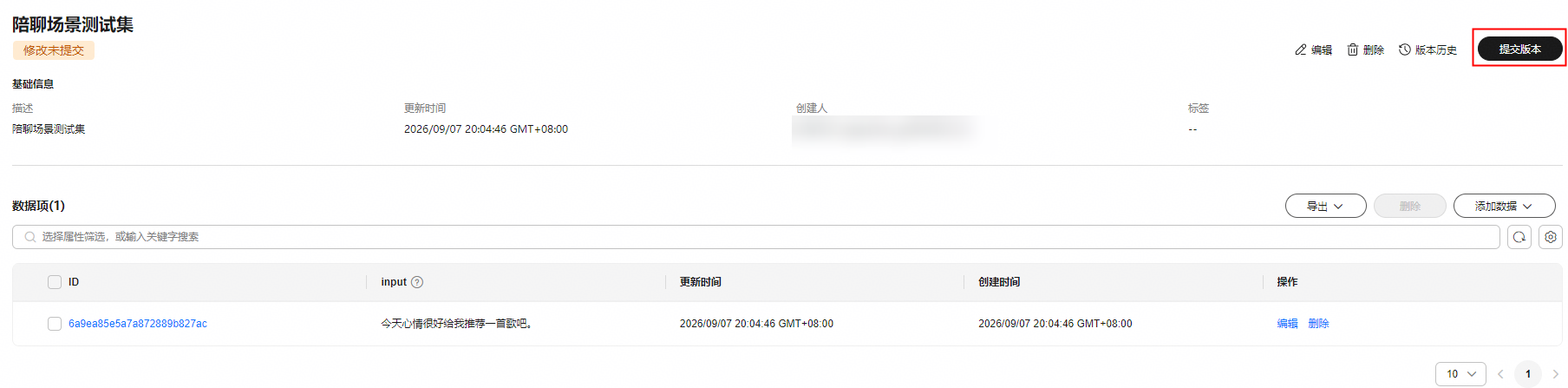

    图12 提交评测集

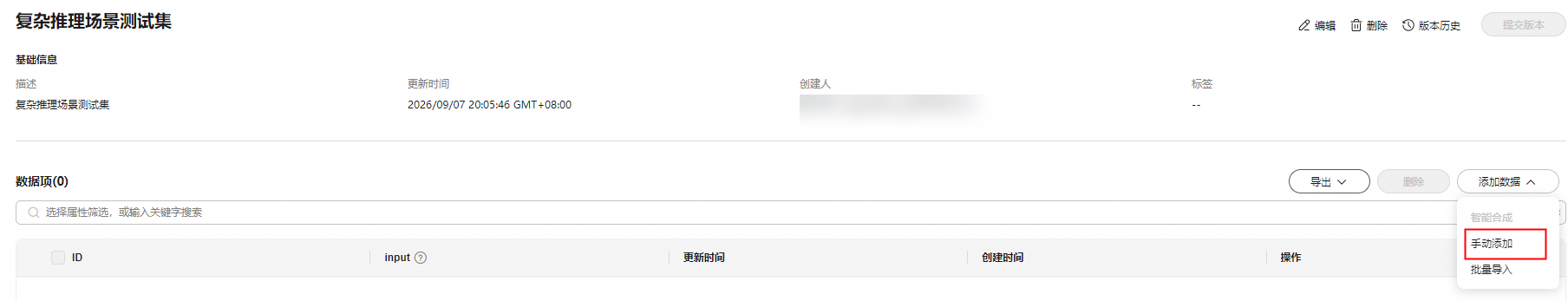

    1. 评测集创建成功后,会自动跳转至评测集详情页面,在该页面选择“添加数据 > 手动添加”。
      图14 添加数据
