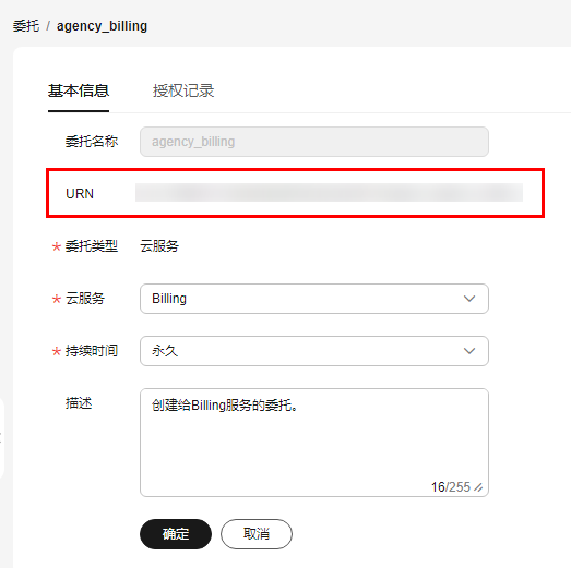

subscription_agency
否
String
参数解释:
授权给Billing服务的委托URN。
约束限制:
使用RAM共享密钥创建包周期RDS实例时,需要传入该字段。
取值范围:
委托URN获取请参考获取委托URN。
默认取值:
默认为空。

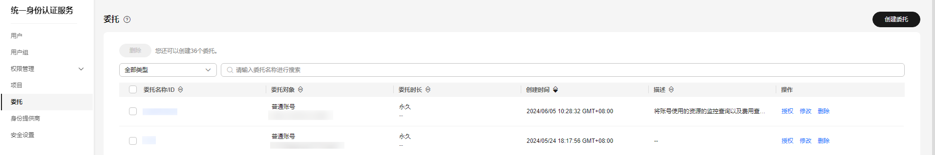

获取委托URN
  1. 打开统一身份认证服务(IAM)管理控制台。
    图1 IAM页面

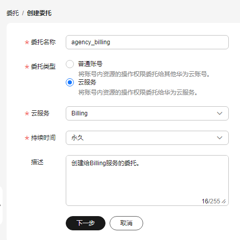

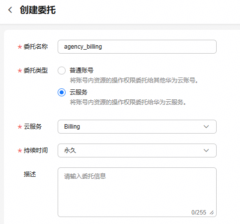

  2. 选择“委托 > 创建委托”。
  3. 在创建委托页面,填选如下内容,单击“完成”,在弹框中单击“立即授权”。
    • 委托名称:例如agency_billing
    • 委托类型:云服务
    • 云服务:Billing
    • 持续时间:永久
    • 描述:委托的描述
    图2 创建委托

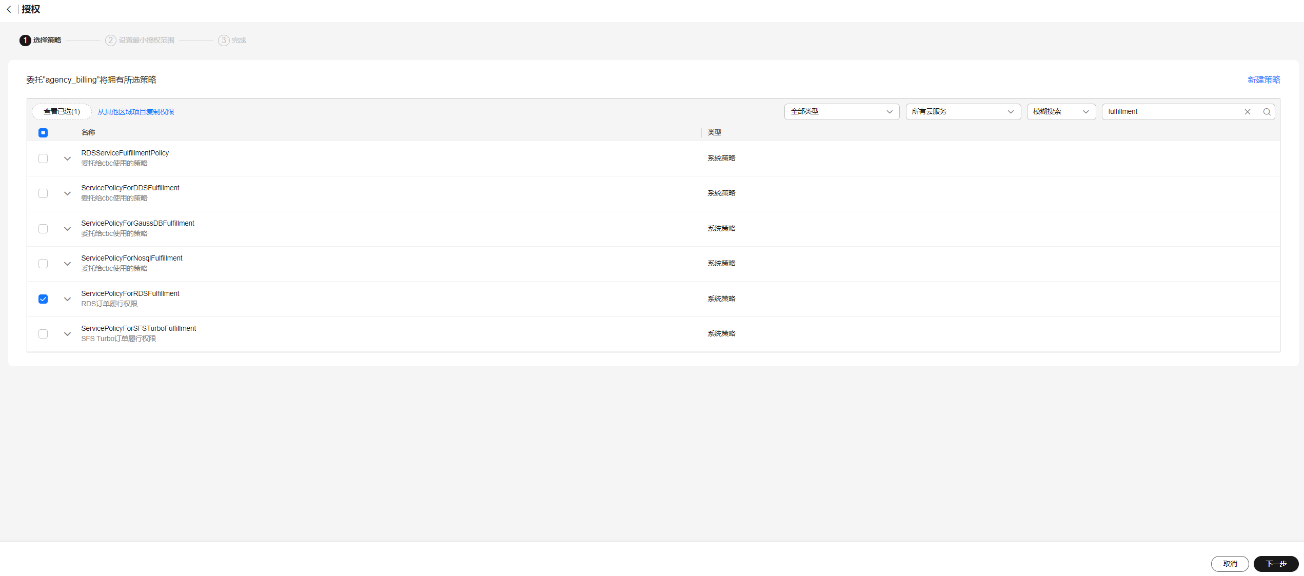

  4. 搜索框输入“fulfillment”进行搜索,勾选“ServicePolicyForRDSFulfillment”,单击“下一步”。
    使用RAM KMS共享密钥创建包周期RDS实例时,必须委托账号内资源的操作权限给Billing服务,并授予ServicePolicyForRDSFulfillment权限,授权成功后,Billing服务将获取KMS密钥用于创建加密磁盘。

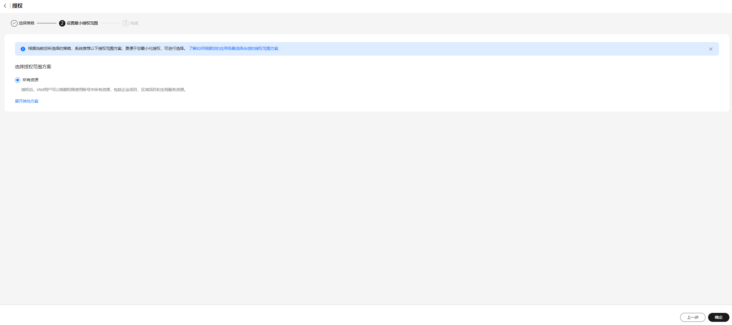

  5. 默认授权所有资源,单击“确定”,完成委托创建。
    图4 选择授权范围
  6. 单击创建完成的委托名称,在基本信息页,获取委托URN。
    图5 获取URN
