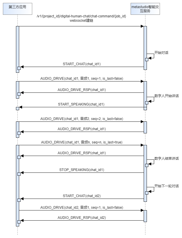

  • 智能交互流式音频驱动流程图,如图3所示。

图3 智能交互流式音频驱动流程图

用户发送音频驱动消息
第三方应用使用AUDIO_DRIVE命令,发送文本驱动消息,给MetaStudio智能交互服务。
  • MetaStudio发送的启动会话消息START_CHAT,会返回chat_id字段。用户发送音频驱动消息AUDIO_DRIVE、中断对话消息INTERRUPT_CHAT或结束对话消息STOP_CHAT时,都需要携带该chat_id。
  • 支持流式音频消息。seq为流式文本序号,从1开始计数;is_last用于判断流式音频的最后一包数据。
    建议每个分包数据长度为160ms(5120B),发送间隔为120ms,否则可能会导致数字人说话卡顿。
详细交互流程如下所示:
  1. 用户发送音频驱动消息。
    代码示例如下所示:
        "request_id": "d7aa08da33dd4a662ad5be508c5b77cf",
        "payload": {
            "job_id": "e37a28485f684769aa537466e719629d",
            "robot_id": "2c9d60818b365847018b365f40320000",
            "chat_id": "ac71c539395b4446865074589ffa2c6c",
            "command": "AUDIO_DRIVE",
            "data": {
                "audio": "AAAAAPxxxxxxxxxxxxCAAAAxxxxxxxxxxx/8AAAAAAwD+xxxxxxxxxxx/AAACAA==",
                "seq": 1,
                "is_last": false
  2. MetaStudio收到用户发送的音频驱动消息后,返回响应消息。
    代码示例如下所示:
        "error_code": "MSS.00000000",
        "error_msg": "success",
        "payload": {
            "command": "AUDIO_DRIVE_RSP",
  3. MetaStudio响应成功后,数字人开始讲话。MetaStudio对应发送开始讲话的消息。
    代码示例如下所示:
        "payload": {
            "command": "START_SPEAKING",
  4. 数字人讲话完成后,MetaStudio对应发送结束讲话的消息。
    代码示例如下所示:
        "payload": {
            "command": "STOP_SPEAKING",
