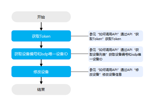

调用该接口获取到Token,再调用其他接口时,需要在请求消息头中添加“Authorization”,其值即为Token。
获取设备列表
调用该接口获取设备编号和isdp唯一设备ID。
修改设备时,需要输入设备编号和isdp唯一设备ID。

调用流程
图1 修改设备流程
