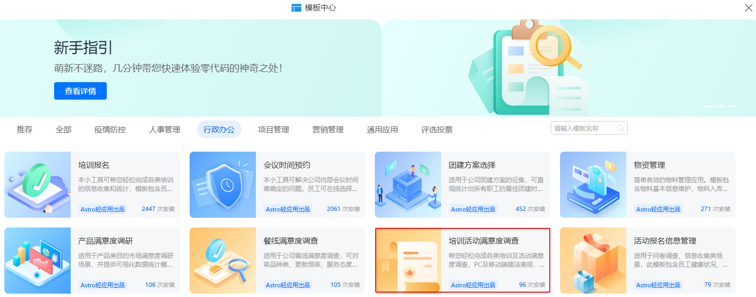

图1 模板中心

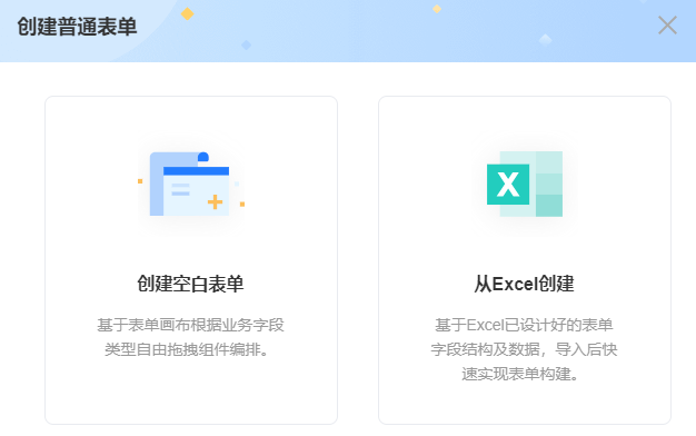

  2. 在“全部应用”中,单击“开始创建”中的,选择“使用模板创建”。

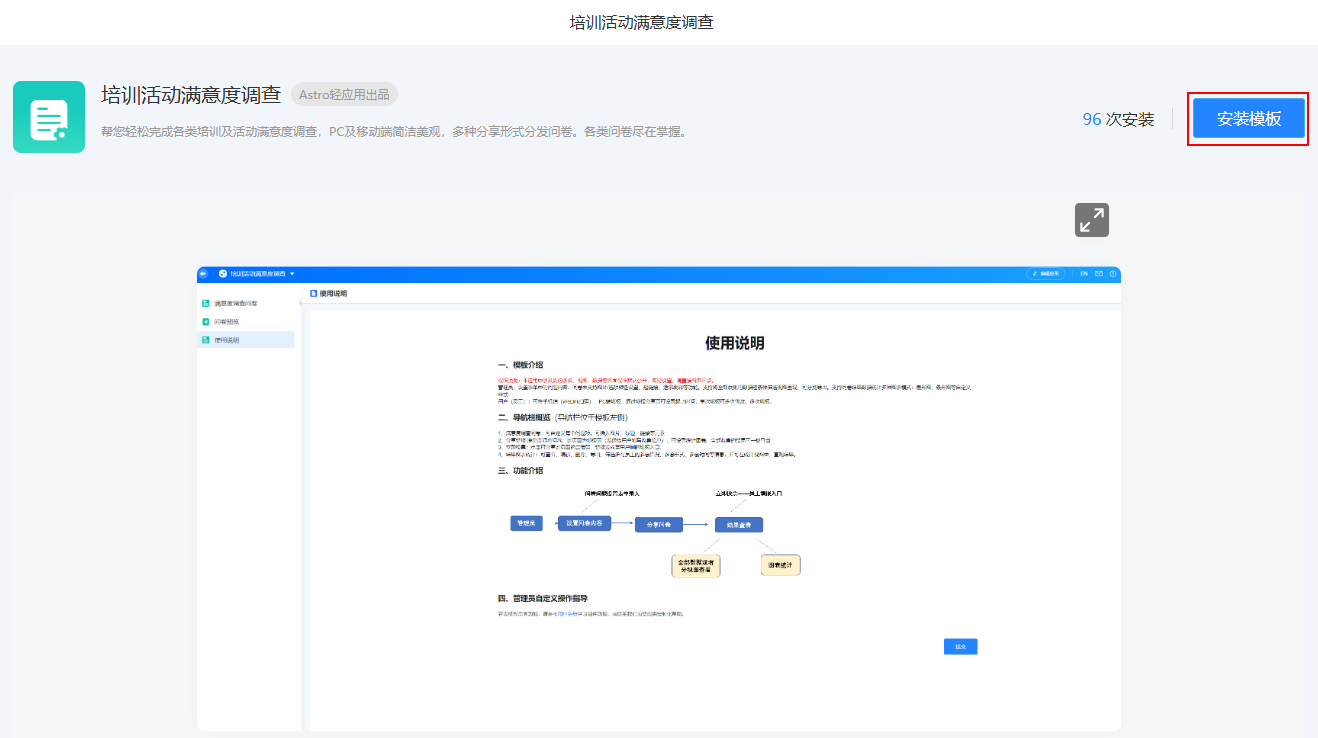

  3. 根据需求选择预置的模板,这里选择“培训活动满意度调查”,单击该模板,选择“安装模板”。

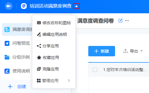

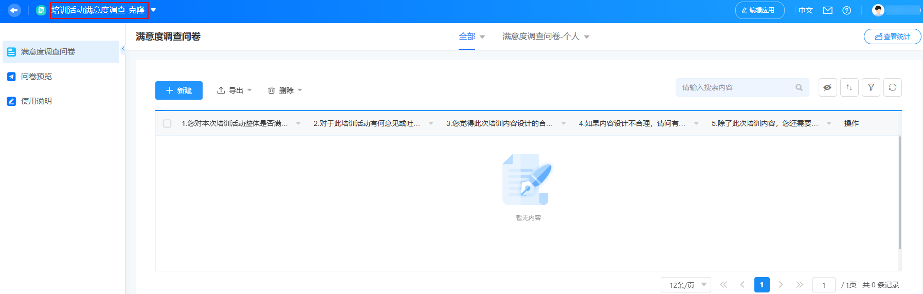

    安装完成后,即可进入应用。
    图2 模板页面

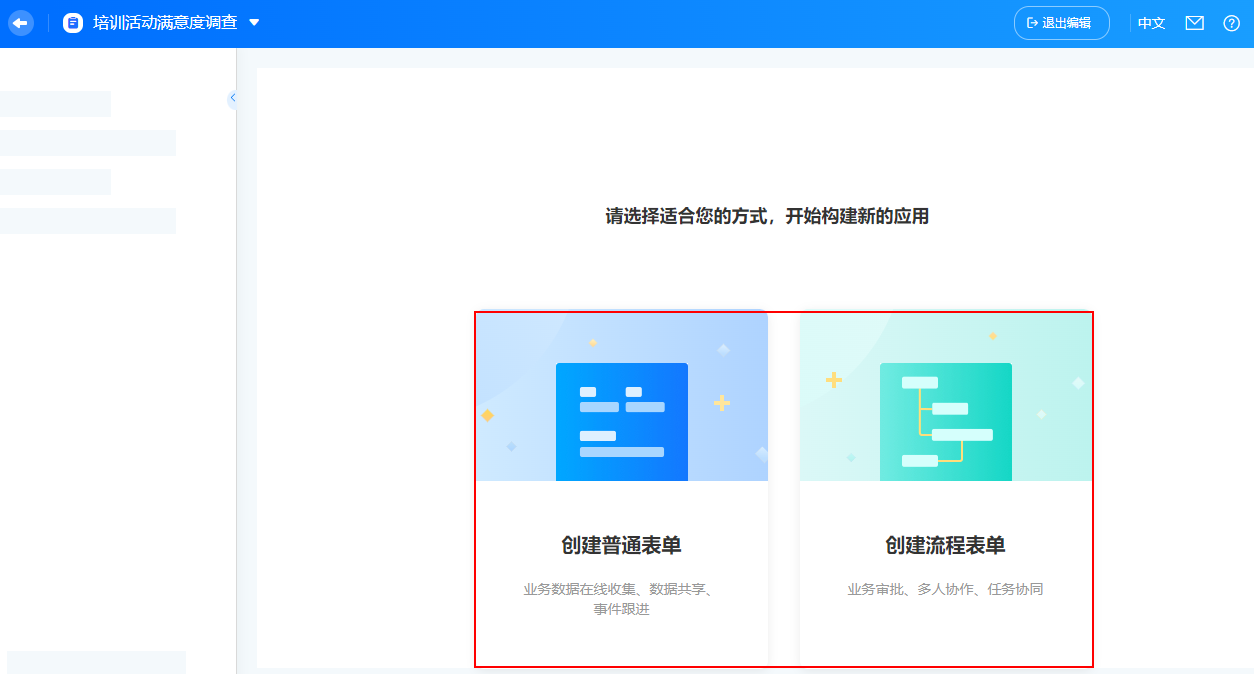

  4. (可选)当需要基于已有的模板页面进行定制时,可执行该步骤。

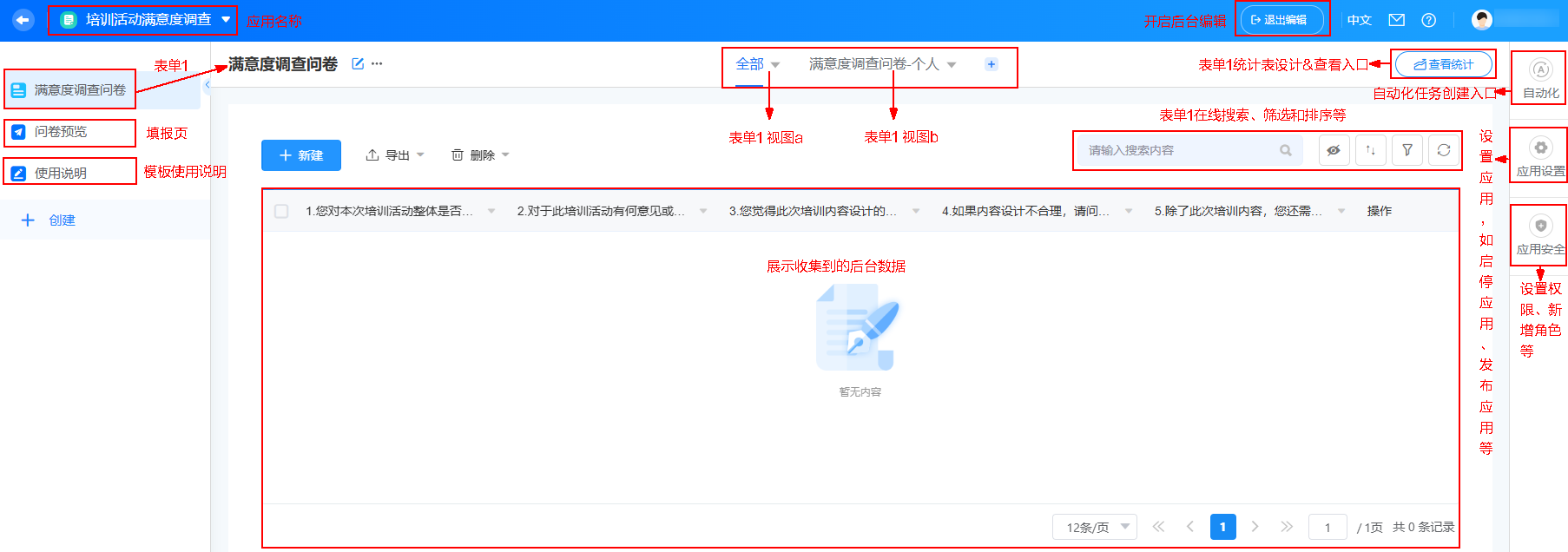

    1. 在应用模板页面,单击页面右上角的“编辑应用”,进入应用编辑页面。
    2. 如图3所示,选择需要定制的页面,单击编辑表单图标。
      表单是由文本框、单选、多选和下拉列表等组件构成,用于用户填报提交数据,并收集数据的工具。在一个应用中,可根据自身业务需求,创建一个或多个表单。
      图3 编辑表单

  5. 选择“满意度调查问卷”,单击“新建”,可分享该投票页面给对应的用户。
