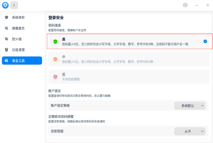

  3. 执行如下命令,进行系统的安全加固。
    bash /usr/local/hdpserver/hwsysagent/scripts20/enhancedEnviron.sh
  4. 单击桌面左下角,选择“安全中心”,弹出安全中心窗口。
  5. 在安全中心窗口依次选择“安全工具 > 登录安全”显示密码强制配置。
  6. 勾选密码强度为“高”如图1所示。
    图1 密码强度设置
