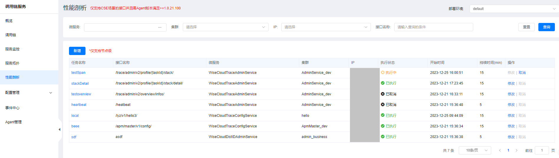

  1. 在左侧导航栏选择“性能剖析”,列表展示已创建的性能剖析任务,如图1所示。
    图1 性能剖析

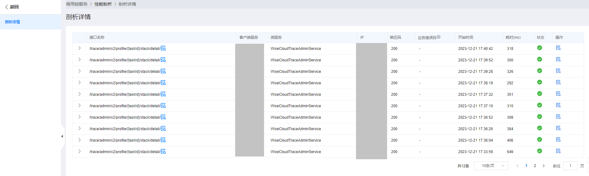

  2. 单击需要查看的任务名称,性能剖析详情页,即可查看性能剖析结果。
    图2 剖析详情1
  3. 分别展开采集后的接口、线程,即可查看性能剖析结果详情,自身耗时最长的方法使用红色显示。
