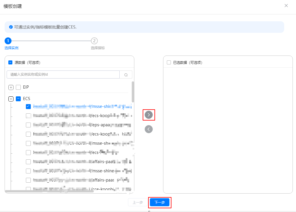

    7. 选择实例,勾选需要采集指标数据的云服务实例,单击,然后单击“下一步”,如图1所示。
      如果有云服务实例在页面不显示,无法勾选,可单击页面的“同步服务”,同步成功后重新创建。
      图1 选择实例

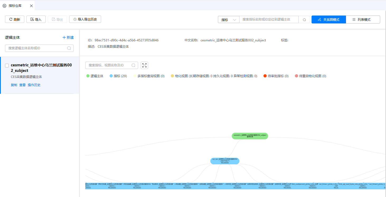

    • 在指标仓库页面会自动生成CES采集数据逻辑主体及相关指标,其中逻辑主体名称不超过100个字符,指标名称不超过50个字符,如图4所示。
      图4 CES指标
