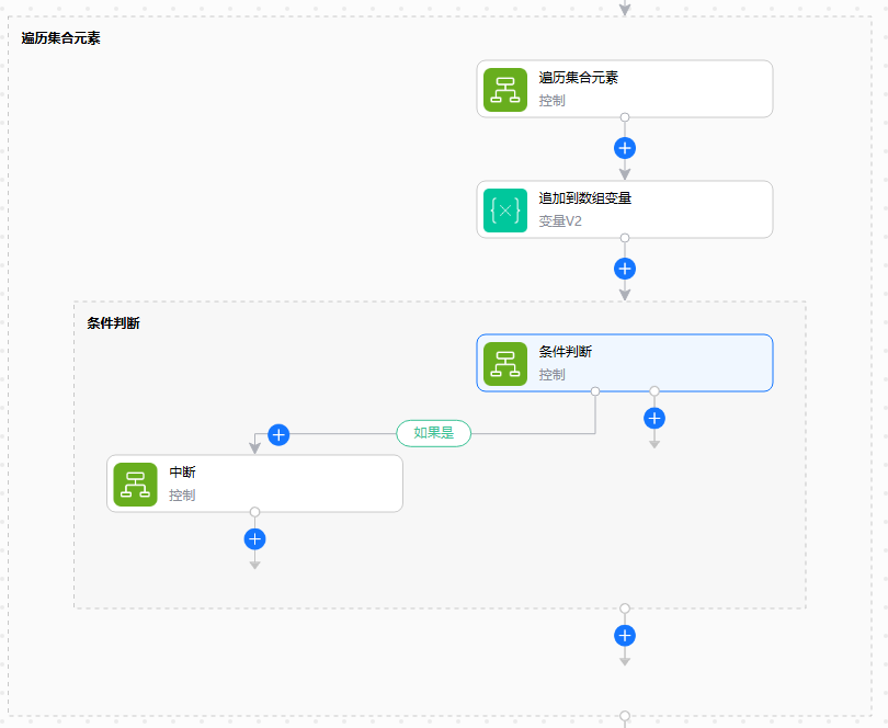

中断
设置中断(break)节点后,流运行到该节点时会立即终止循环,不再执行循环内的后续操作。如下图所示,当条件满足触发中断节点后,将直接跳出整个循环(而非本次循环),后续循环迭代也会被终止。
图1 中断

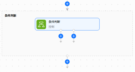

条件判断
流运行到条件判断节点后,会根据设定的条件判断执行哪条分支。
  • 参数配置
    1. 选择“条件判断”执行动作后,画布上会展示两条分支,如图2所示。
      图2 条件判断

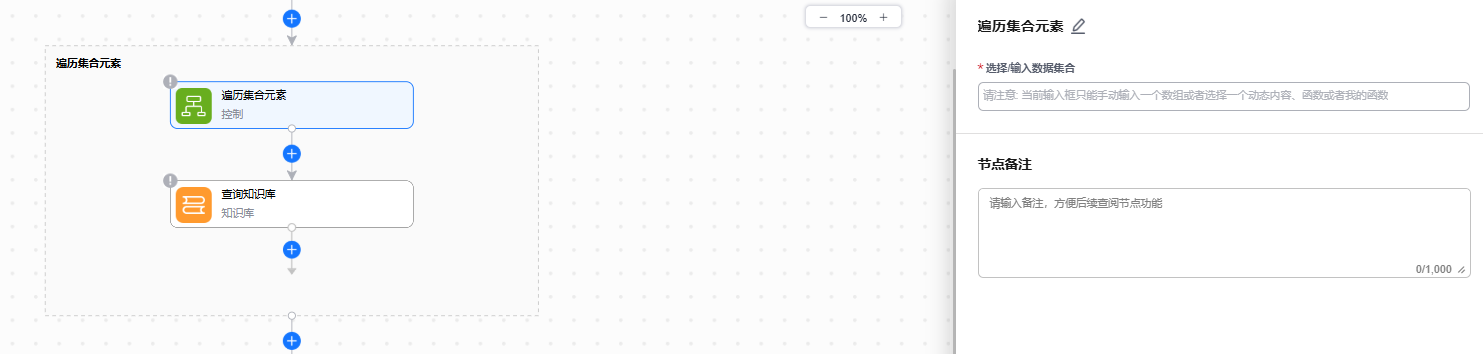

遍历集合元素
遍历集合元素(Foreach)通常用于对数组、列表等数据结构中的每一个元素执行相同的操作或流程。
图5 遍历集合元素
  • 参数配置
    选择“遍历集合元素”执行动作,在右侧参数配置区域配置参数。
    选择/输入数据集合:在输入框内手动输入一个数组或选择一个动态内容、函数或者我的函数。
  • 节点备注
    输入节点备注信息,方便后续查阅节点功能。节点备注最大长度限制为1000个字符。

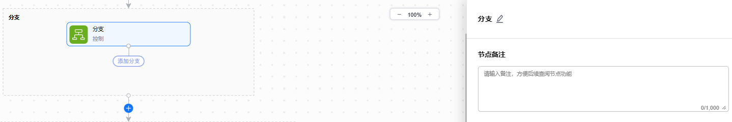

分支
用户选择分支后,单击“添加分支”,添加业务场景所需要的各个分支,同时画布上会展示各个分支的信息,最多可以配置五个分支,分支里面可以再添加其他分支。流开始运行时,会先运行分支里面的各个执行动作,之后运行分支以外的执行动作。
图6 分支
节点备注:输入节点备注信息,方便后续查阅节点功能。节点备注最大长度限制为1000个字符。

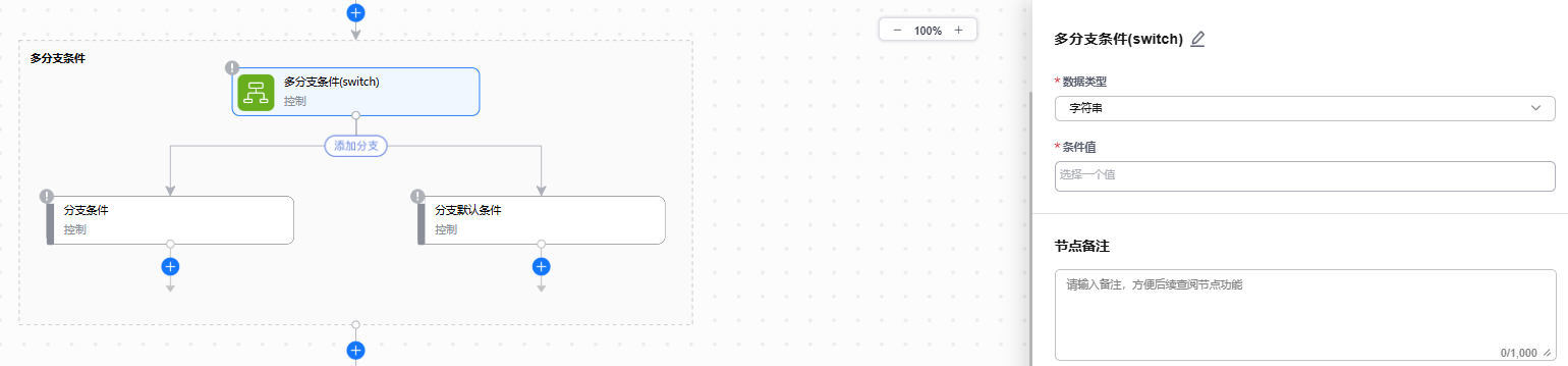

多分支条件
选择多分支条件后,侧边栏会展示该动作包含的参数,画布上会展示一个多分支条件的白色框,单击“添加分支”,添加业务场景所需要的各个分支条件,同时画布上会展示各个分支条件的信息,分支条件里面可以再添加其他分支。
图8 多分支条件
如果想对多分支条件的当前项进行数据处理,可在多分支条件中进行业务编排。流开始运行时,会先运行多分支条件里面的各个执行动作,之后运行分支以外的执行动作。如果多分支条件运行没有结果,系统默认会按照分支默认条件去执行。
  • 参数配置
    多分支条件执行动作的参数说明如表3所示。
    表3 多分支条件参数说明
    参数
    是否必填项
    说明
    数据类型
    是
    支持字符串、整数。
    条件值
    是
    多分支条件需要满足的条件。
  • 节点备注

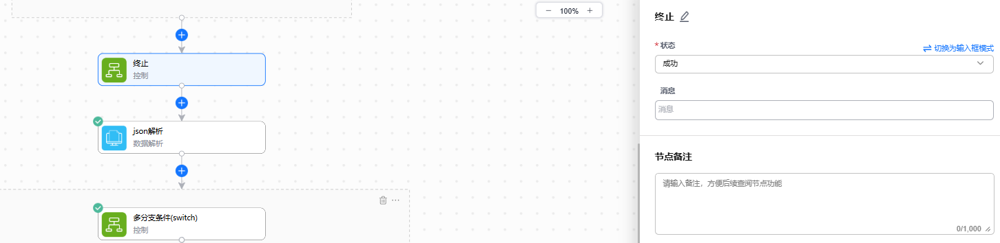

终止
用户选择该动作后,会弹出侧边栏参数供用户进行填写,包括状态(成功/失败)消息。
当流运行到该步骤时,流程运行终止,如果有后续步骤不会再继续执行。
图9 终止
  • 参数配置
    终止执行动作的参数说明如表4所示。
    表4 终止参数说明
    参数
    是否必填项
    说明
    状态
    是
    选择运行状态,成功或者失败。
    消息
    否
    运行到该步骤时,发送信息。
  • 节点备注

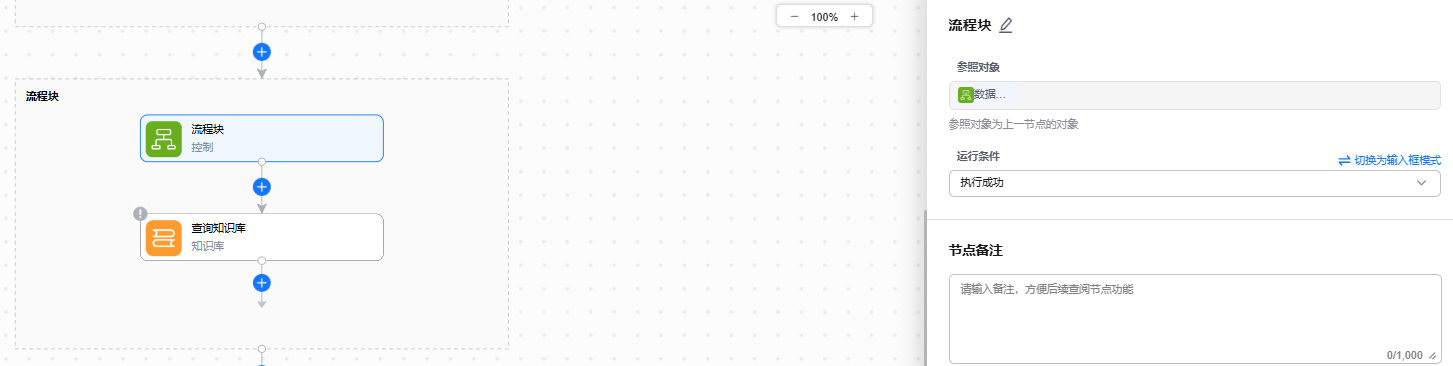

流程块
流程块(flow block)用来监控上个节点的状态,并进入到流程块中执行流程块里面的逻辑。
图10 流程块
  • 参数配置
    表5 流程块参数说明
    参数
    是否必填项
    说明
    参照对象
    是
    默认上个节点。
    运行条件
    是
    执行成功或执行失败。
  • 节点备注

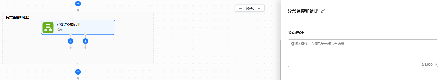

异常监控和处理
用户选择异常监控和处理后,画布上会展示两条分支,左侧为try,右侧为catch。当左侧try分支出现错误时,会进入右侧catch分支,执行右侧的逻辑,如果左侧try逻辑无错误,则继续向下执行。
图12 异常监控和处理
