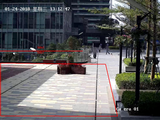

    绘画多边形时,点击。在图中画出期望的检测区域,最后一条线段不需要绘画,双击鼠标表示绘画多边形结束,区域将自动闭合。注意绘画多边形区域时,线段不能交叉。可在图中绘画多个多边形区域。如图3所示。
    图3 绘画多边形区域

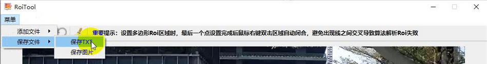

  3. 单击“菜单 > 保存文件 ”,选择“保存TXT”或“保存图片”,可将绘画结果保存为TXT文件或图片,以备后续查看,如图4。
    图4 保存结果
