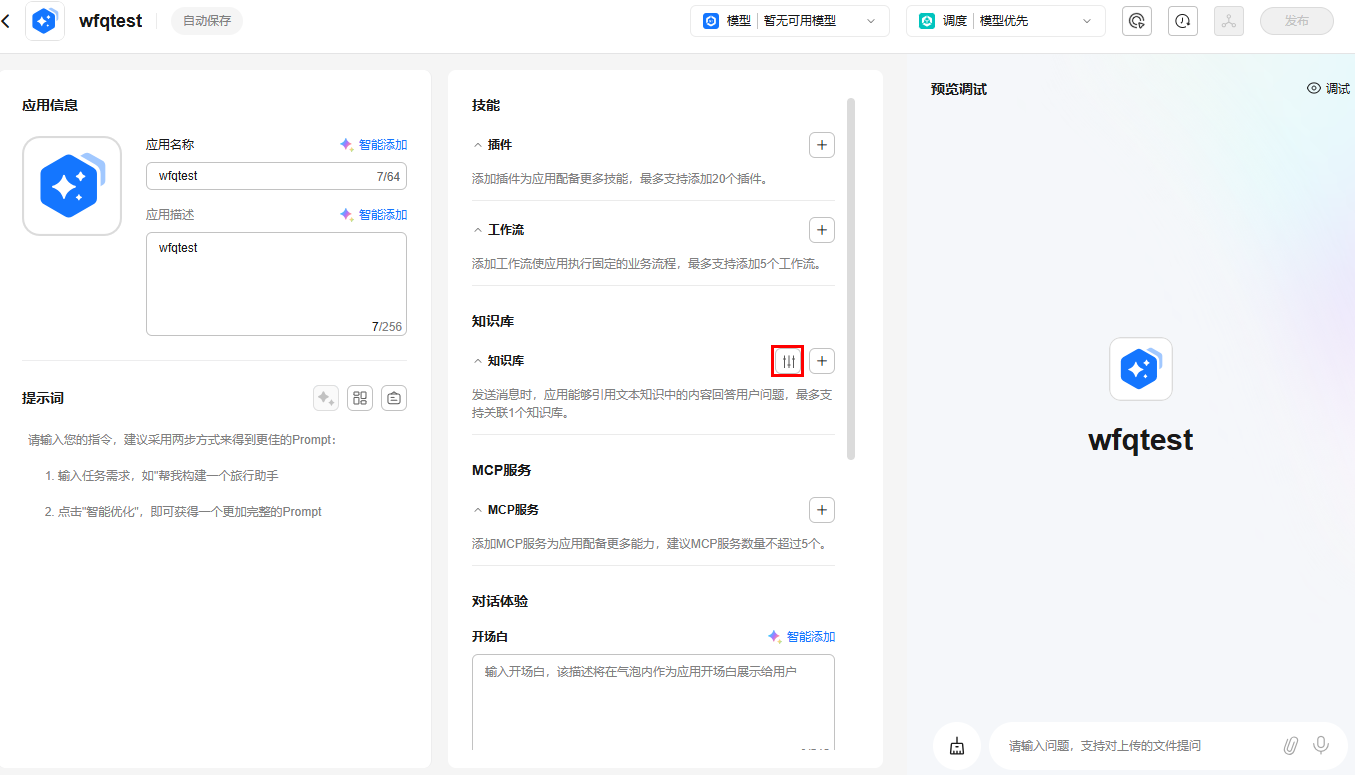

  4. 单击“知识库”模块的按钮,进入添加知识库页面。
    图1 添加知识库
  5. 单击所需的知识库,单击“确定”完成知识库添加。

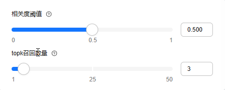

  6. 单击“知识库”模块的按钮,弹出配置弹窗。
    图2 高级配置
  7. 参见表1设置参数。

    相关度阈值
    超过相关度阈值的搜索结果会提交给大模型进行总结,否则被过滤,可以参考知识库中命中测试的相关度分值调整该阈值。
    取值范围:0~1
    默认值:0.500
    0.500
    topk召回数量
    召回的相关性阈值top切片数量,如topk召回数量为5,则相关性阈值为前5的切片将被召回提交给大模型总结。
    取值范围:1~50
    默认值:3
    3
