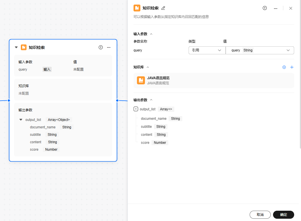

    查看图片
    开启后此功能后,当知识库支持图片检索时,可查看检索结果中的图片信息。
    输出参数
    知识检索节点的输出是一个对象数组,参数名是output_list,表示所有满足检索要求的知识切片。数组中对象有四个属性:
    • document_name,知识切片所在的知识文档名称。
    • subtitle,知识切片子标题。
    • content,知识切片的内容。
    • score,知识切片的匹配度得分,output_list中的元素按照得分由高到低排序。
    后续节点引用该输出参数,可以引用output_list,此时将获取全量的检索结果,包括文档名、切片子标题、切片内容和分数。也可以直接引用切片的属性,比如content,此时将获取output_list中第一条记录的切片内容。
    图1 知识检索节点配置示例
