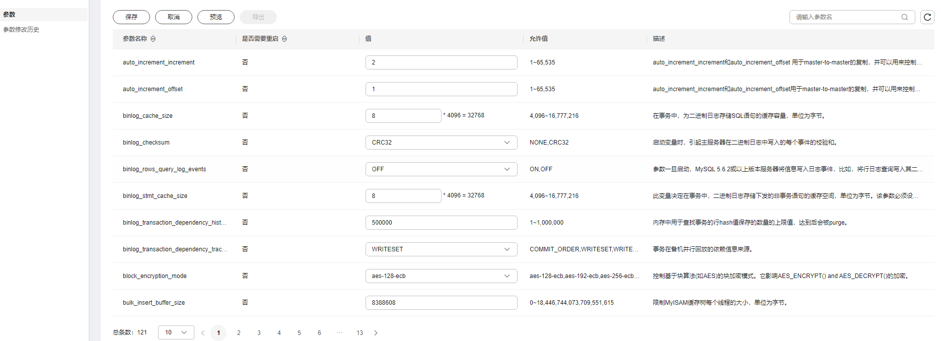

  5. 在左侧导航栏中选择“参数修改”,在“参数”页签修改相应参数。
    图1 修改实例参数
    根据参数列表中“是否需要重启”提示,进行相应操作:
    • 是:参数修改完成后,需要重启实例使之生效。
      修改主实例的某些参数,需重启主实例使之生效。如果是高可用实例,备节点的参数也会被同步修改
      修改只读实例的某些参数,需要重启该只读实例使之生效。
    • 否:无需重启,立即生效。
    • 单击“保存”,在弹出框中单击“是”,保存修改。
    • 单击“取消”,放弃本次设置。
    • 单击“预览”,可对比参数修改前和修改后的值。
  6. 参数修改完成后,您可在“参数修改”页面,选择“参数修改历史”页签查看参数的修改详情。

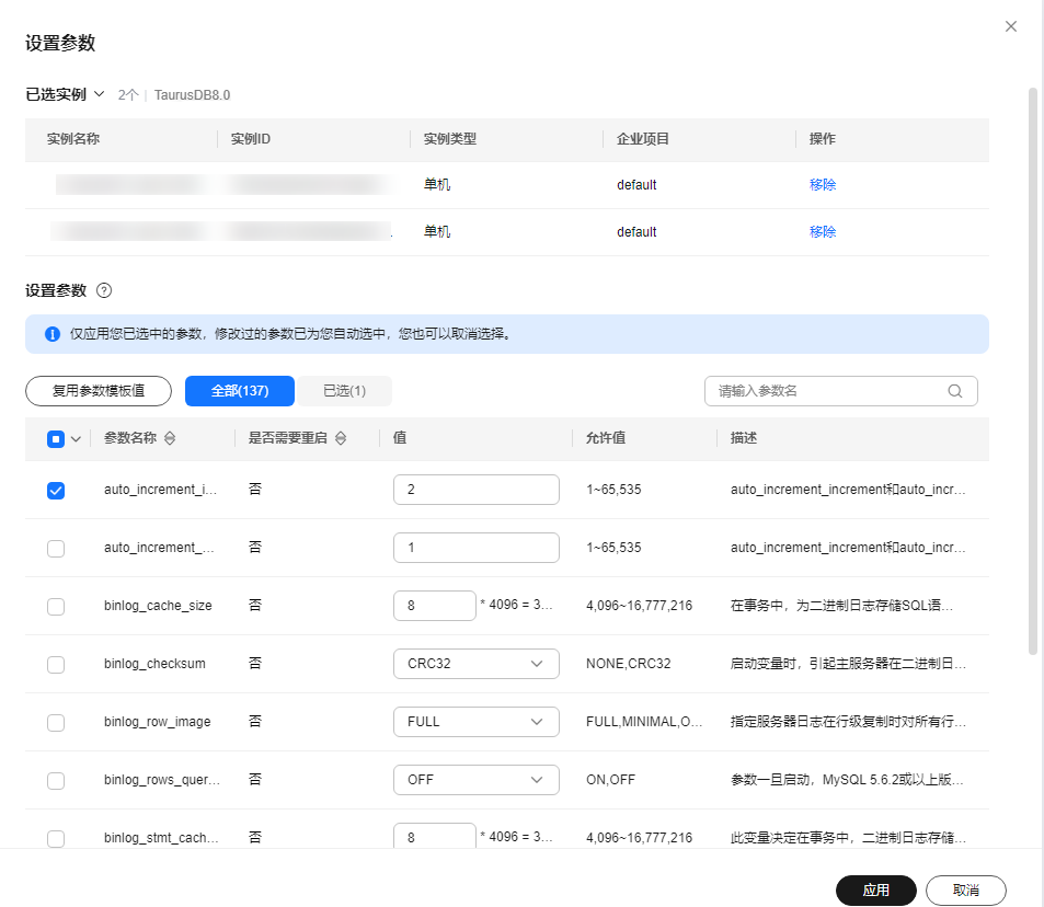

  1. 在“实例管理”页面,选择数据库类型以及版本相同的实例,单击实例列表上方的“更多 > 批量修改参数”。
  2. 在“设置参数”页面,选中需要修改的参数,设置参数值,单击“应用”。
    图2 批量修改实例参数
    仅应用您已选中的参数,修改过的参数会为您自动选中,您也可以取消选择。一次最多可以修改30个参数。
    • 否:无需重启,立即生效。
  3. 在弹出框中,单击“确定”。
  4. 参数修改完成后,您可以在“参数管理”页面,选择“批量修改记录”页签查看参数的修改详情。
