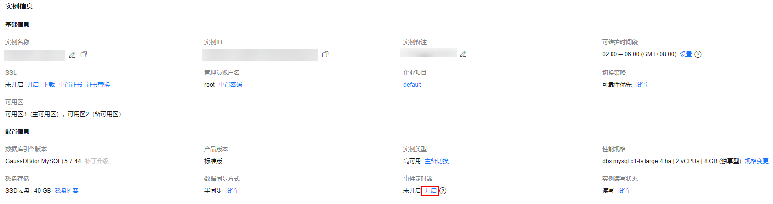

  5. 在“配置信息 > 事件定时器”处,单击“开启”。
    图1 开启事件定时器
    开启事件定时器后,请重新激活之前创建的事件,确保主、备的事件状态一致。

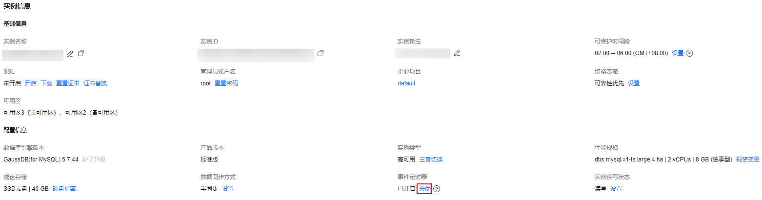

  1. 在“实例管理”页面,单击目标实例名称,进入实例信息页面。
  2. 在“配置信息 > 事件定时器”处,单击“关闭”。
    图2 关闭事件定时器
