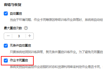

开启作业卡死重启有2种方式:控制台设置或API接口设置。
  • 控制台设置
    在创建训练作业页面,开启“自动重启”开关,并同时开启“作业卡死重启”。开启作业卡死重启后,只要系统检测到训练卡死,就在容器中重启训练作业,卡死重启不涉及资源调度,因此不会占用“重启次数”
    系统支持自动监控作业进程的状态和资源利用率来判定作业是否卡死,开启后,支持将标记为卡死的作业进行进程级自动重启,以提高资源使用率。
    CPU规格不支持作业卡死重启。
    因系统无法核实代码逻辑且检测存在周期性,卡死检测存在一定的误报概率,开启开关即表示接受误报率。为了避免无效重启浪费算力资源,系统最多只支持连续作业卡死重启3次。
    配置完成后在确认界面和训练作业详情页面可以查看配置结果。创建作业时开启作业卡死重启时显示“已开启”。“自动重启”开启后显示。未配置或未开启时显示“未配置”。
    图1 开启作业卡死重启
