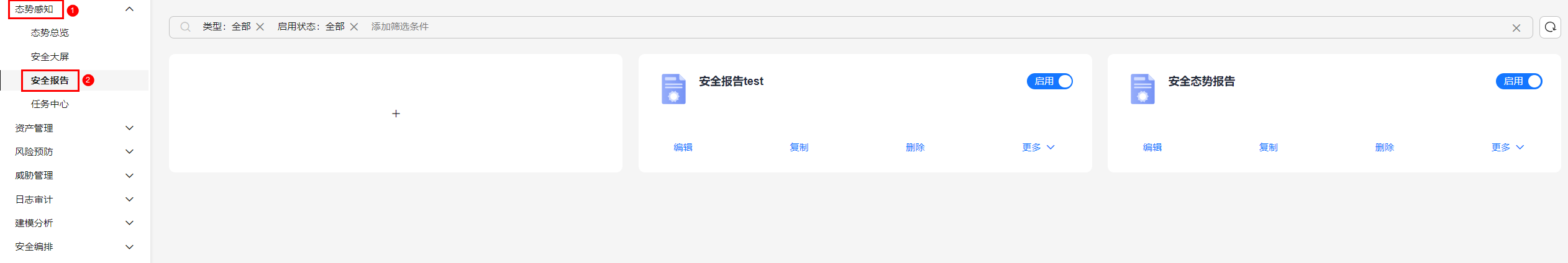

  4. 在左侧导航栏选择“态势感知 > 安全报告”,进入安全报告页面。
    图2 进入安全报告页面
  5. 在安全报告页面中单击按钮,进入配置报告基本信息页面。
    图4 进入安全报告页面
